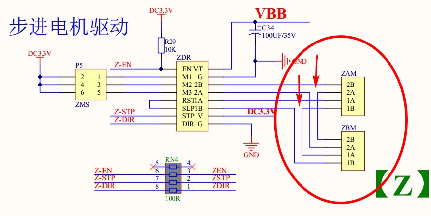

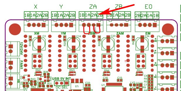

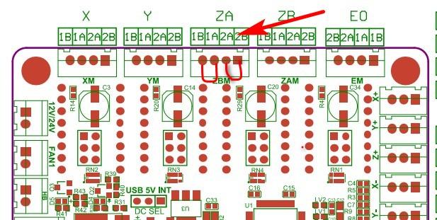

Как-то задавал вопрос по этой плате. Вопрос. Ответа не получил и решил отложить на полочку. Попробовал ещё раз и решил, что спалил проц. Поинтересовался, сколько стоит замена… нет, спасибо подожду с Али. Заказал, получил, подключил и опять такая еже фигня. Полез в мануал и оказалось что там на контакте мотора ZA нужно просто-напросто поставить перемычки на контакты.
Поставил подключил и О ЧУДО мотор ожил. Теперь в наличии две платы, чему очень рад. Вот такие грабли.
