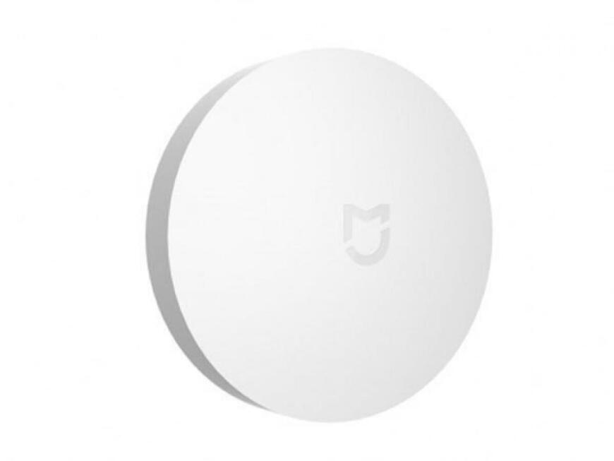

- Кнопка, которой жена включала и выключала ночник, сейчас не пользуется. На звонок ставить ее не хочу. Гостей особо не жду, а гопники раскурочат или спионэрят. Размер 50мм*14 мм

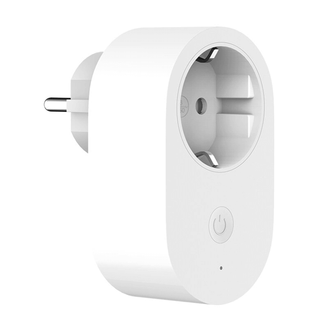

- Умная розетка. Использовалась на НГ как включатель ёлочки фразой "Алиса включи гирлянду", чему несказанно радовалось дитя, и я, что не нужно было каждый раз ползать за диван втыкать в розетку. Фразой же и выключалось. Имеет кнопку ручного включения/выключения. Работает по WiFi.

- ставим кнопку на заранее распечатанный, под конкретное место конкретного принтера, кронштейн. Таким образом, чтоб стол, уезжая в нижнее положение, нажимал на кнопку до срабатывания. Тут свобода колхоза и полета фантазии. Так же можно поставить кнопку на нулевое положение головы например, если стол не двигается особо или поставить негде.
- подключаем принтер в умную розетку
- настраиваем в ПО умного дома автоматизацию, чтоб по нажиму на кнопку отключалась розетка
