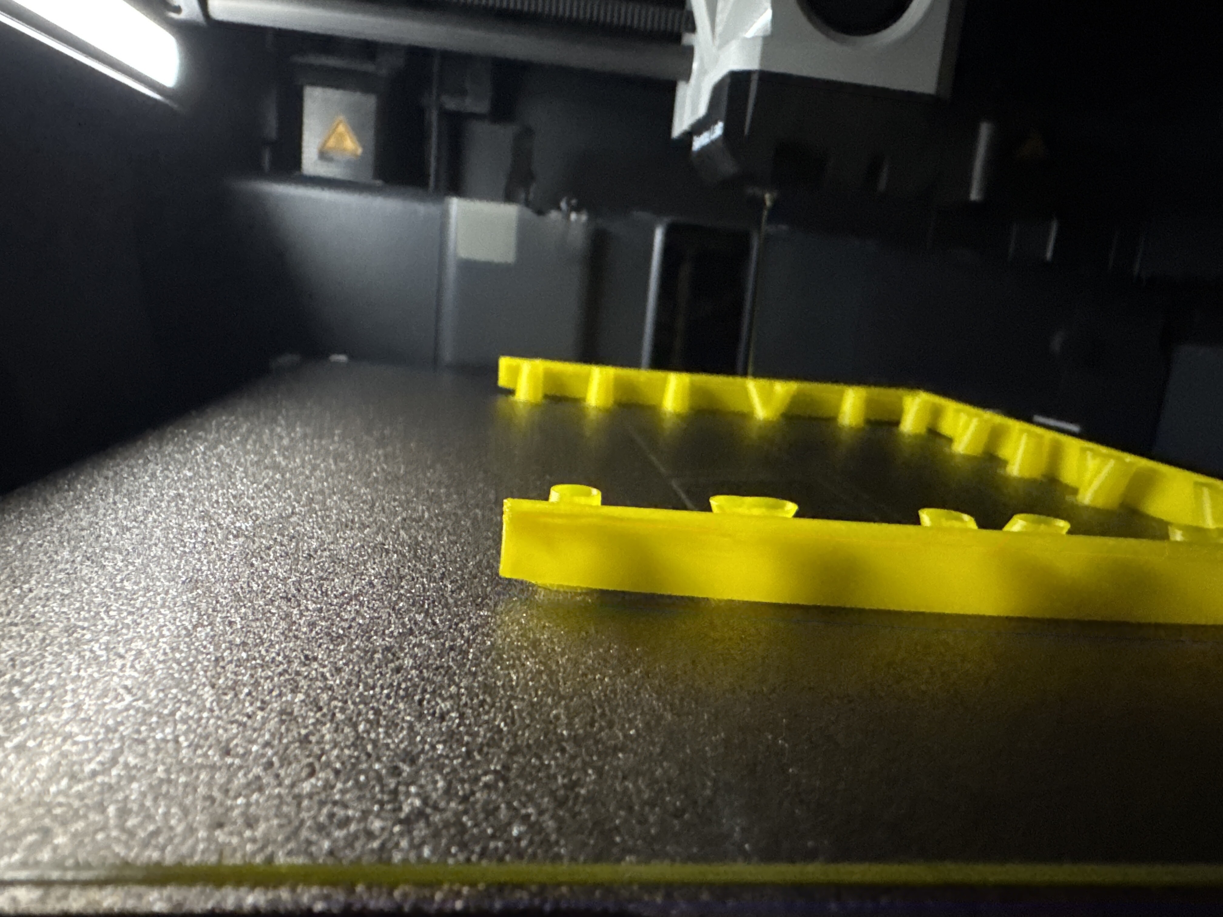

Многие считают, что хороший 3D-принтер «печатает сам». Но на практике даже дорогие модели могут давать дефекты: отрыв углов, деформации, нестабильный первый слой. В большинстве случаев причина - неверные настройки, а не железо. PETG и warping: что происходит.
PETG при остывании сжимается. Если верхние слои остывают быстрее нижних, в детали возникает внутреннее напряжение - и углы начинают подниматься от стола.
Важно: это не всегда плохая калибровка и не обязательно грязный стол. Чаще всего - ошибка в температуре и охлаждении.
Ключевые настройки, которые решают проблему
1. Температура стола. Для PETG важно держать стол горячим: около 80 °C на первых слоях. Раннее охлаждение почти гарантирует отрыв углов.
2. Обдув. Одна из самых частых ошибок - слишком сильное охлаждение: первые 4-6 слоёв - без обдува, дальше 15–30%. Сильный обдув допустим только на мостах.
3. Адгезия к столу. Даже хороший первый слой не всегда спасает.
Рабочее решение:
brim (кайма) 6-10 мм
без зазора между каймой и моделью
чистая поверхность стола
4. Скорости печати. Заводские профили часто рассчитаны под PLA. Для PETG лучше использовать умеренные скорости и отдельный профиль.
Почему один профиль «на всё» - плохая идея.
Профиль печати - это десятки связанных параметров.
Смена профиля может полностью сбросить ручные правки и вернуть дефекты.
Практика показывает: лучше иметь отдельные профили под каждый материал, например PETG_ANTI_WARP.
