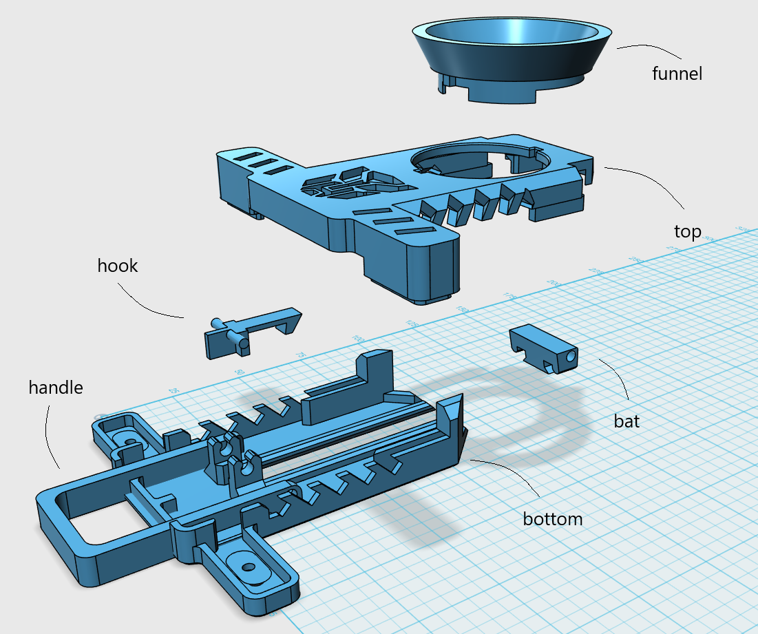

Катапульту я хотел сделать с достаточно ярким обликом и максимально простой конструкцией. Но так как я близко не инженер и с механикой-кинематикой у меня все плохо, то даже до вот такого механизма я доходил долго и болезненно:
Принцип работы такой. При нажатии на ручку происходит натяжение (уже предварительно натянутого) резинового жгута (из денежной/канцелярской резинки), усилие которого передается на толкатель. При этом толкатель удерживается на месте крючком. Когда ручка достигает крайнего положения, ее выступ нажимает на рычаг крючка и поднимает его. В этот момент толкатель бьет по диску за счет энергии, накопленной пружиной.
Затем, когда с ручки снимается усилие, резиновый жгут за счет того, что он преднатянут в состоянии покоя, возвращает ручку с толкателем в исходное положение. Толкатель проходит под скосом крючка, приподнимая его. Крючок затем также возвращается в исходное положение за счет силы тяжести.
В результате деталей получилось не очень много, а собирается все просто:
Будете смеяться, но движение частей я проверял в 123d Design, размещая их в рабочем положении и перемещая на расчетный ход. Таким образом протестировал движение ручки и определил высоту верха, при которой крючок поднимается достаточно, чтобы под ним проходил толкатель.
Правда, это не помогло избежать ошибки с толкателем, который я переделывал несколько раз. Сначала я думал, что это будет просто параллелепипед, свободно скользящий по нижней части. Но быстро выяснилось, что при натяжении жгута, толкатель поднимается вверх. И для него пришлось делать рельсы. А здесь была целая история с опытным вычислением зазоров и размеров, чтобы толкатель свободно ходил по направляющим. Да и крючок тоже доставил хлопот - при натяжении жгута он имел обыкновение подниматься и выпускать толкатель гораздо раньше, чем нужно. Тоже решилось подбором формы, когда я добавил небольшой внутренний скос.
Катапульта рассчитана на два типа дисков. Во-первых, на диски с цилиндрическими выступами (от первых скричеров), во-вторых, на диски-монеты (от последних поколений).
Что еще могу сказать? Оригинал умеет стрелять пачкой дисков, набитых в колонну-воронку. Я, как ни старался, не смог добиться надежной работы с пачкой дисков. Впрочем, в катапульту можно положить сразу несколько плоских (как монеты) дисков, и в ряде случаев можно последовательно выстрелить их все. Но часто клинит. Смесь дисков разных поколений - практически всегда. Однако, справедливости ради, настоящий бластер, судя по видео, тоже не безупречен.
