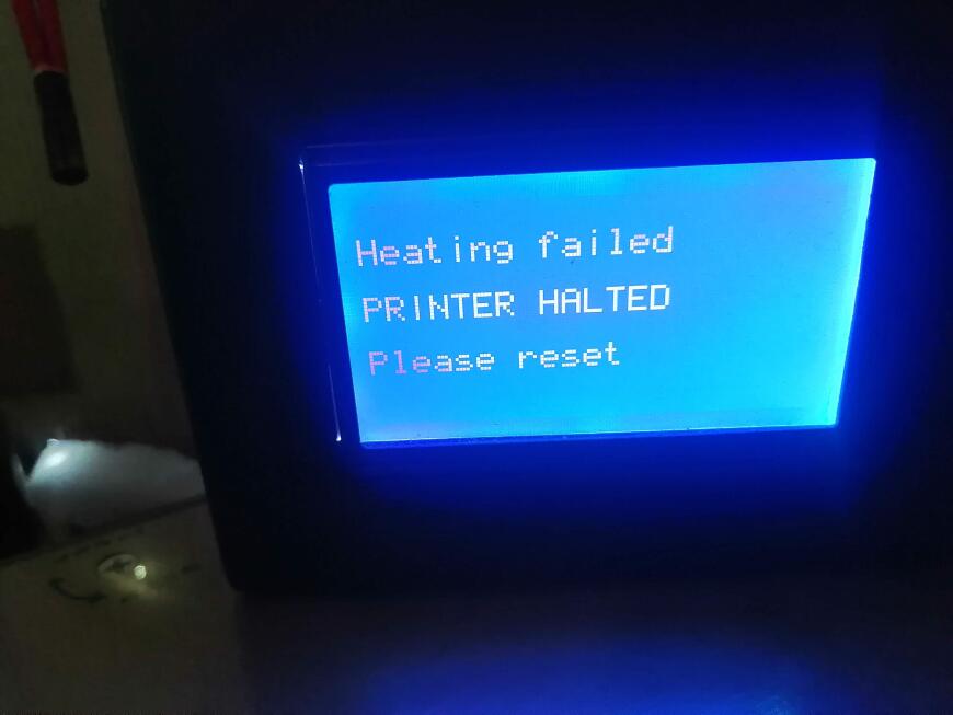

Как-то загрузил печать сижу наблюдаю за первым слоем чтоб ровно лег, а тут принт останавливается и высвечивается
Heating failed PRINTER HALTED Please reset

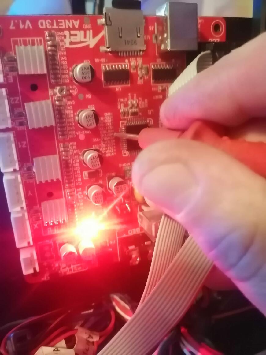

Тут нечего не поделаешь, благо пару слоев напечатал. Перезагружаю ставлю прогрев стола и экструдера, ошибка повторяется. начитаю задавать температуру по очереди, со столов все норм значение подымается температура растет, а вот с экструдером все было понятно. Кто пишет проверьте нагревательный элемент на сопротивление, некоторые на датчик температуры. Полез проверять напряжение на выходе с платы, со стола 24v ок, а вот на нагрев экструдера было по нулям. При уставке задачи загоралась индикация работы и гасло с вытекающей ошибкой.

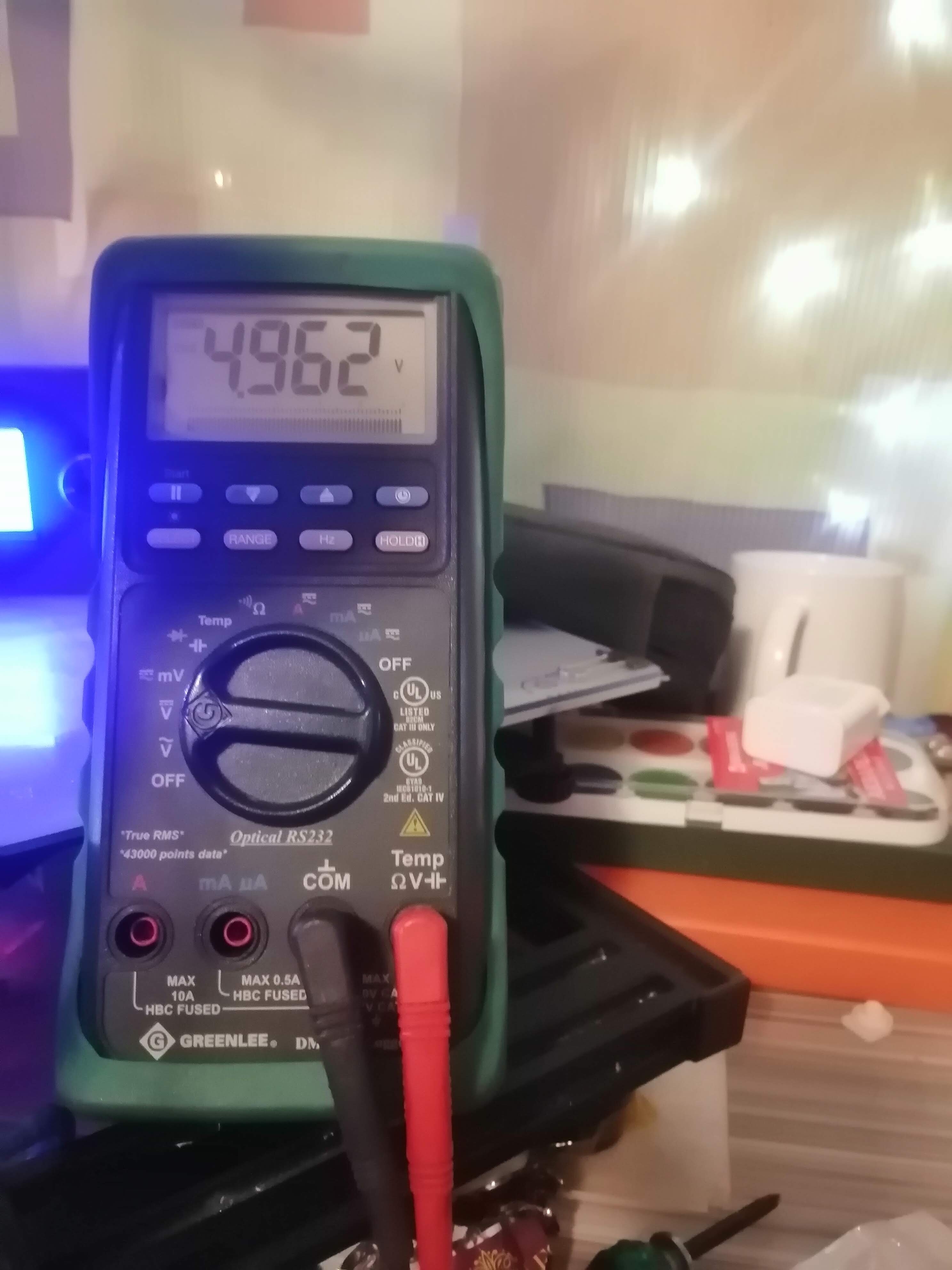

Проверил напряжение на выходе с контролера 4.9v что было в норме, напряжение приходящее на транзистор тоже было 24v.
Начал вспоминать что была такая проблемка со столов правда там правда котяра мимо прошел после заряда статическим напряжением, но в тот раз было все понятно и видно стол начал греться по максимуму от материнки пошел дымок при осмотре выгорел транзистор который отвечает за включение нагревательных элементов. Но тогда все понятно было что и из - за чего.
Вспомнив что заказывал пару штук, начал по сусекам искать запчасть то маленькая спустя пару часов деталь была найдена и заменена. Принтер ожил и продолжает радовать глаз (лучше б слух радовал).
