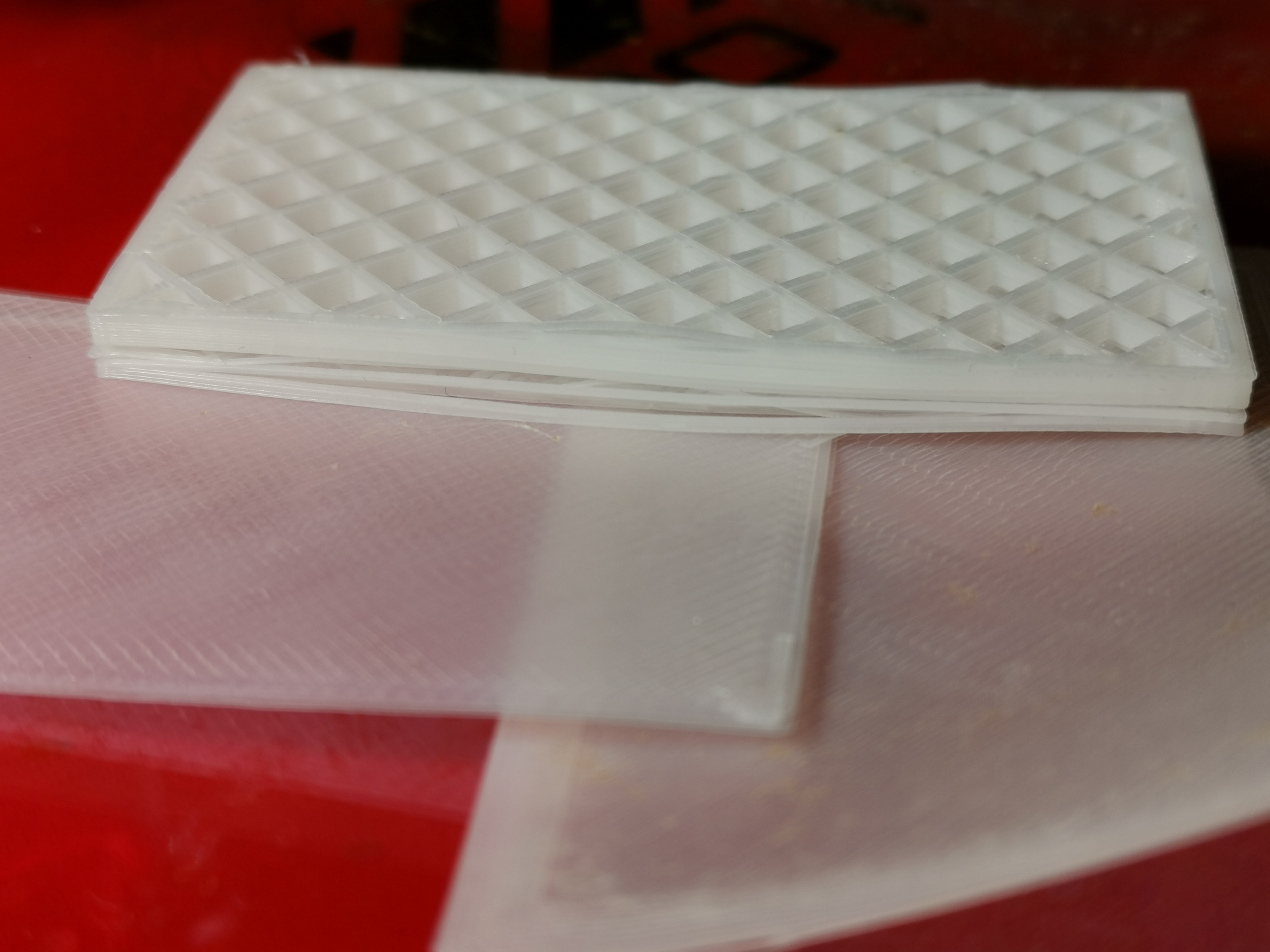

Теперь про адгезию к столу. Все знают, что это самый капризный пластик с бешеной усадкой в линейных размерах. Края детали заворачивает на раз. Мною опробовано большинство адгезивов, применимых к ABS. Даже БФ-2 на спирту не держит так, как ... раствор ПВА, стОит только лишь нанести тонкий слой... =) Обязательна юбка, а то и в 2 слоя. Кстати, от рафта бывает отрывает хD Наносил кистью на горячий стол. После печати надо лишь "подмолодить" старое покрытие водой.
