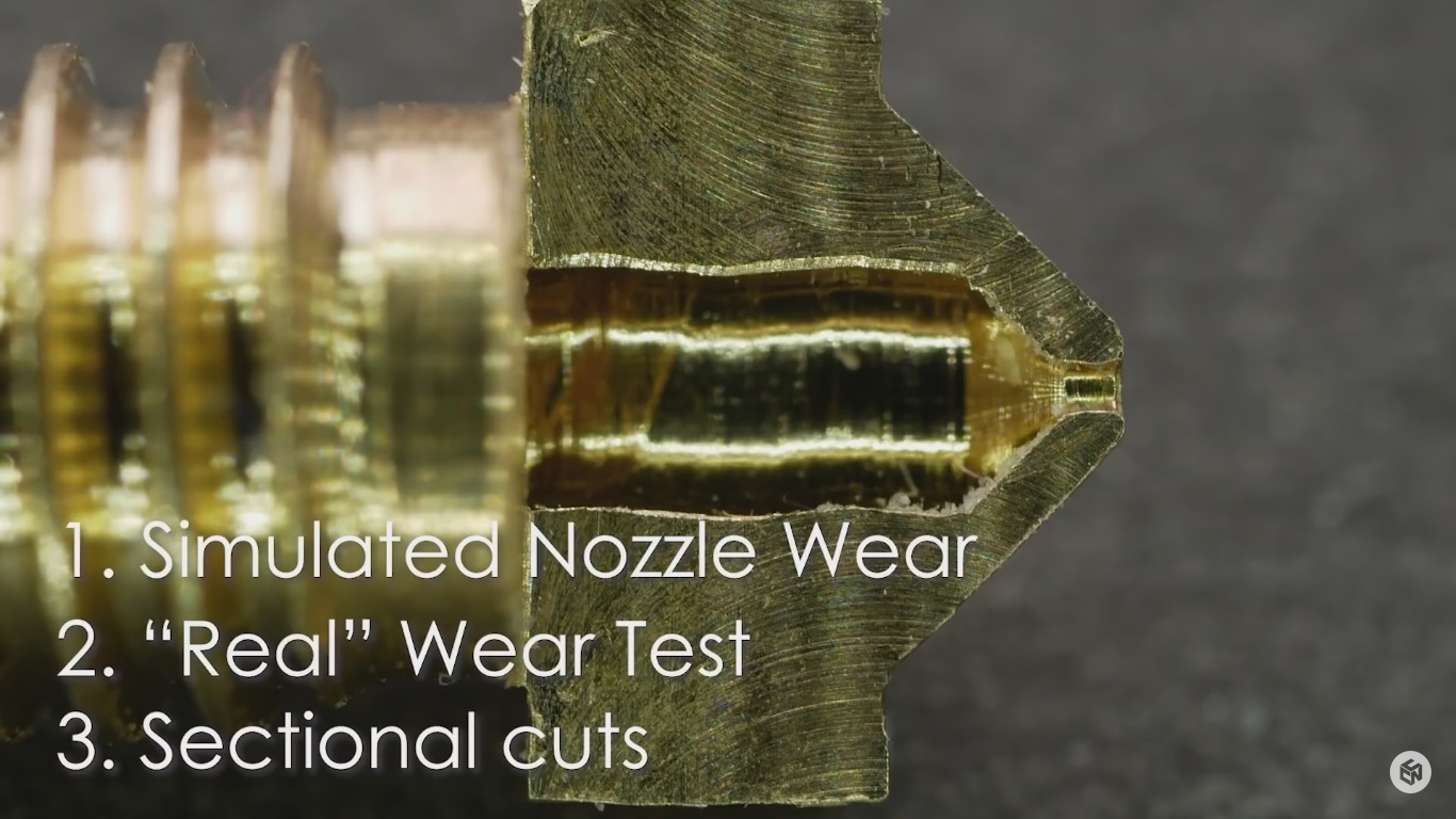

В этом видео мы рассмотрим, как изнашиваются сопла 3D-принтеров и как это влияет на качество печати.
Я использовал латунные сопла со светящимся в темноте филаментом и c углероднонаполненным CF-филаментом, чтобы узнать, как и где они изнашиваются и как это влияет на качество печати.
Я также профрезеровал несколько сопел, чтобы посмотреть, как они выглядят внутри.

Простая трёхступенчатая методика тестирования износа(с последующими замерами):
https://youtu.be/uvlMeTnjriQ?t=365

Разрез НОВОГО и дешёвого китайского сопла:
https://youtu.be/uvlMeTnjriQ?t=637
https://youtu.be/uvlMeTnjriQ?t=702
Описание CNC-фрезы, делающей вскрытие латунному соплу:
https://youtu.be/uvlMeTnjriQ?t=664
