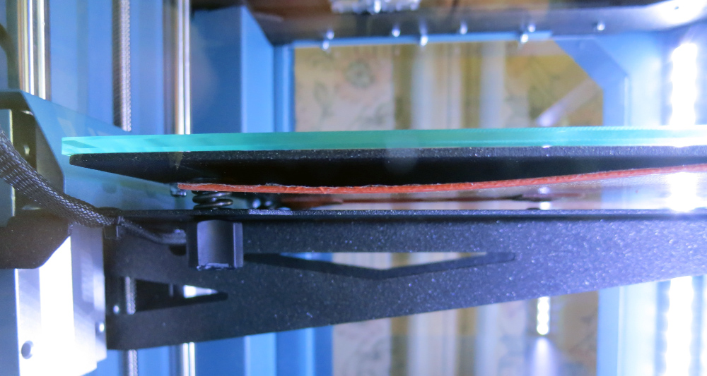

Недавно приобрел второй принтер - Hercules 2018. Поскольку производство находится в нашем городе и соответственно есть сервис выпускаемых аппаратов, то выбор был однозначным - Imprinta. К сожалению, компания Imprinta бесплатно доставляет принтеры в любой город России, но не делает никакой доставки по родному городу. Пришлось потратить несколько часов в пробках, которые расплодились в нашем городе, в связи с подготовкой к Универсиаде, и добираться на другой конец города. При выборе принтера, одним из пунктов было наличие доступного сервиса, однако, я и предположить не мог, что он потребуется так скоро после покупки. Если быть точным, то сервис потребовался через 3 часа работы или спустя 20 часов после того как принтер покинул сборочный цех. Если сверяться с паспортом принтера - в день его изготовления. Как и в статье у коллеги sergqp 'О Hercules 2018 и его применении в быту.' у меня тоже отклеился нагреватель стола. Обидно, конечно, зато появилась возможность проверить сервисное обслуживание.
Знакомство с Hercules 2018. Часть первая (техническая).
Сервис отработал на отлично. Ответ на мою заявку пришел через несколько часов после подачи. Еще несколько часов в пробках и принтер уехал и провел ещё пару дней на производстве, где его отремонтировали и ещё раз протестировали. По возвращению из сервиса: нагреватель держится, принтер печатает.
Для пробной печати ABS я задал температуру 117С (чтобы немного компенсировать неполное прилегание нагревателя к столу). Однако в процессе выхода на заданную температуру ПИД регулятор нагрел до 120С и далее принтер остановился с ошибкой. Это тоже было странно, т.к. в паспорте указано, что максимальная температура 125С. После общения с службой поддержки выяснилось, что залита прошивка с максимумом 120С. В процессе сервиса прошивку тоже поменяли, и теперь максимум как в паспорте. Уже после того, как я забрал принтер из сервиса, обнаружил, что на шильдике стоит всё же 120С. Теперь я нахожусь в недоумении, где же правда, в паспорте или на шильдике?
Поддержка консоли не выглядит очень солидной (выполнена из гнутого металла толщиной 2 мм), кроме того при нажатии пальцем или шпателем на край платформы визуально был заметен её прогиб. Визуально-пальцевой метод - не наш метод, поэтому делаем измерения. Используем индикатор смещений часового типа. Модель печатаем на Hercules 2018. В качестве грузов использовались фарфоровые чашки и стеклянные стаканы, которые по очереди устанавливались в центр платформы. Большая масса набиралась комбинацией двух предметов, установленных один в другой. В итоге получаем следующую картину.

В процессе теста печати разными типами пластика обнаружил, что калибровка зазора стола сильно не любит смены рабочей температуры стола. Она просто уплывает. Поэтому повторяем подобную процедуру измерения смещений, но на этот раз будем менять нагрев стола. Сначала нагреваем, потом охлаждаем.
Как и для предыдущего случая для удобства все данные представлены в виде графика.
На графике явно виден гистерезис показаний. Он связан с недостаточной выдержкой между установлением температуры и измерением. Я жал около 20-30 секунд, а нужно было несколько минут. Тогда бы результаты в нагреве и охлаждении были бы более близкими друг к другу. Несколько слов по результатам. На этом графике зависимость, для практических нужд, может быть заменена на линейную с углом наклона примерно 52 мкм на 25 градусов. Таким образом при переходе от PLA к ABS перекалибровка стола становится практически обязательной. Кроме того, видно, что отклонение почти в два раза больше, чем в предыдущем опыте.
Конечно, все эти результаты получены при измерении на краю стола, где отклонение максимальное. В центре стола должно быть в 2 раза меньше (будем считать, что закреплённый край все-же остается на месте при любых нагрузках и температурах)
