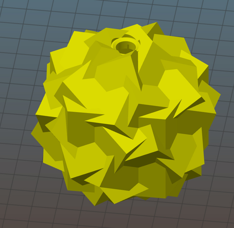

Какой год наступает? 2018? Год Собаки? Не только. В этом году исполняется почти 2300 лет со дня рождения Архимеда. Поэтому в моей, отдельно взятой квартире, наступающий год объявлен годом Архимеда. Ну а раз так, то и новогодняя елка должна быть украшена чем-то связанным с этим великим ученым мужем. Чем же? Конечно же правильными архимедовыми телами. Некоторые из них мы все со школы хорошо знаем, это куб, тетраэдр, октаэдр, додекаэдр и ещё несколько. Но их гораздо больше и многие из них достаточно красивы для того, чтобы ими можно было украсить ёлку.
Привлекаем знания полученные в школе на геометрии плюс немного 3D моделирования и получаем набор замечательных фигур, которые нужно адаптировать для елки. Как получены эти фигуры? Очень просто. Берем уже названные тела и создаем несколько их копий циклически повернутых в пространстве на некоторый угол вокруг всех трех осей. Затем объединяем все в одно тело. Вот что получилось.

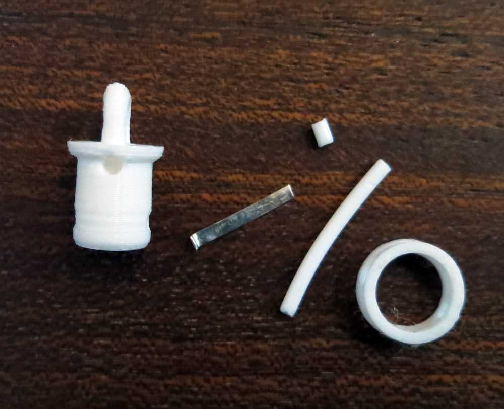

Сначала сделал отдельную тестовую версию для проверки работоспособности. На фото все комплектующие до сборки.
Новый год и Архимед (шары с подсветкой)
Все в сборе, осталось подключить батарейку.

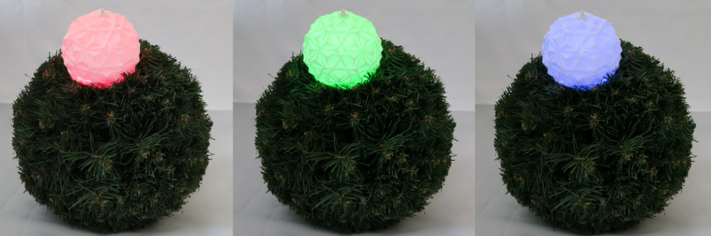

Получилось вот так.
Фото при свете дня, поэтому цвета получились не очень насыщенные.
