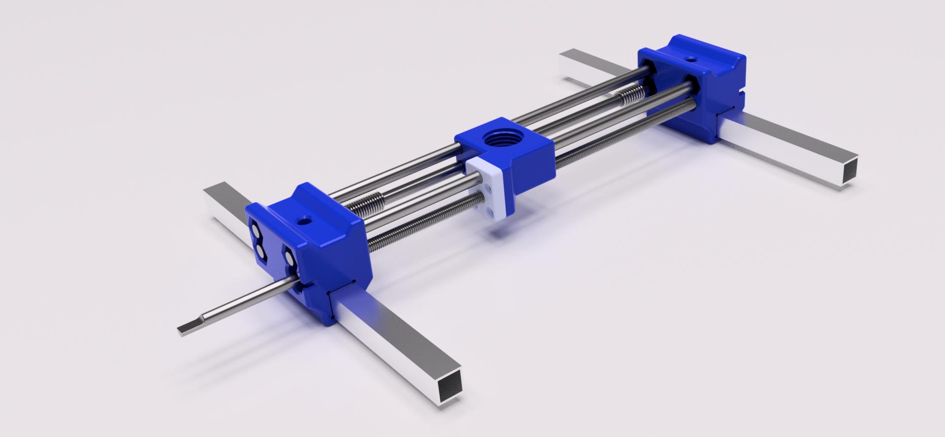

Доброго времени суток.
Периодически для своих нужд приходится изобретать велосипед, особенно в текущих условиях когда сложно добраться до мастерской где сделают (и разрешат самому) то-что изготовить под текущие задачи.
Сидя дома уже больше месяца, вспомнил что на балконе есть залежи алюминиево профиля 12*12 см.
А тут как раз надо фрезернуть именно такой же, но по возможности точно.
В итоге за час с небольшим (и еще пока небольшим количеством сопутствующих напитков) появилась идея скрестить 3D печать, Dremel и алюминиевый профиль.
Это пока прототип прототипа, но уже вполне себе рабочая железяка, учитывая то подобный алюминиевый профиль стоит менее 100 рублей за метр. Ну а валы выдернуты из картриджей лазерного принтера.
Если будет кому интересно, как сделаю что то похожее на рабочий вариант, выложу чертежи.
Делалось для Dremel 3000. И как идея для фрезеровки нужных деталей на скорую руку в домашних условиях.
Сейчас уже можно елозить фрезой по X*Y.
Чуть не забыл! Ручная подача. Пока нет смысла и времени делать CNC хрень. Но если продлят карантин еще на месяц то может быть.
