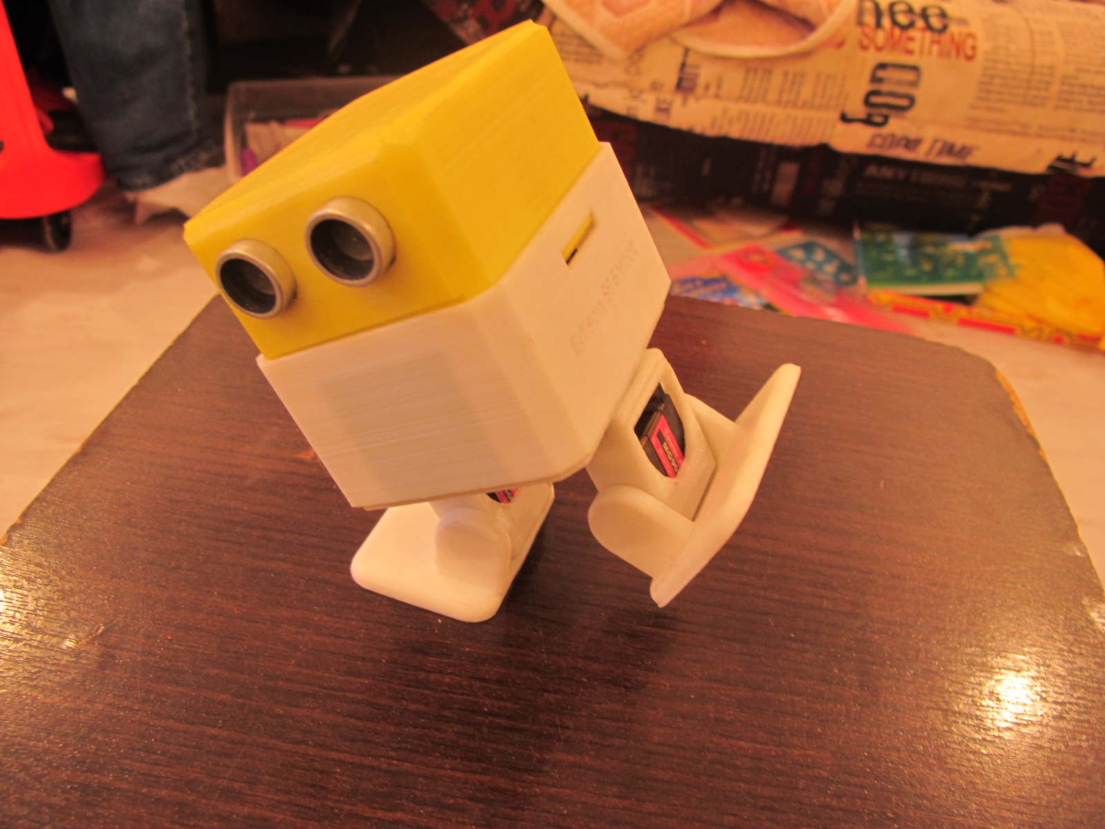

Не так давно я стал счастливым обладателем 3D принтера Flying Bear - P905 . Собрал , настроил и в первыми пробными моделями был доволен. Принтер печатал очень хорошо . Простые модели с замкнутым контуром получались идеально.
Доработка боудена на Flying Bear - P905
Например этот робот.

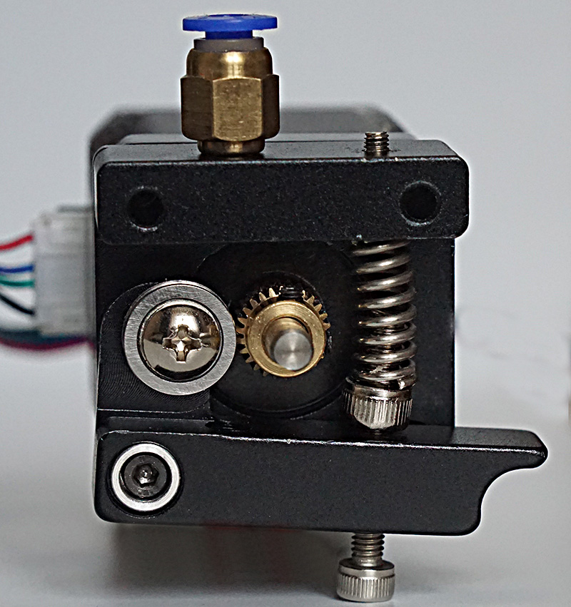

При печати множества мелких деталей используется большое количество ретрактов , а боуден на данной модели принтера просто заминает филамент.

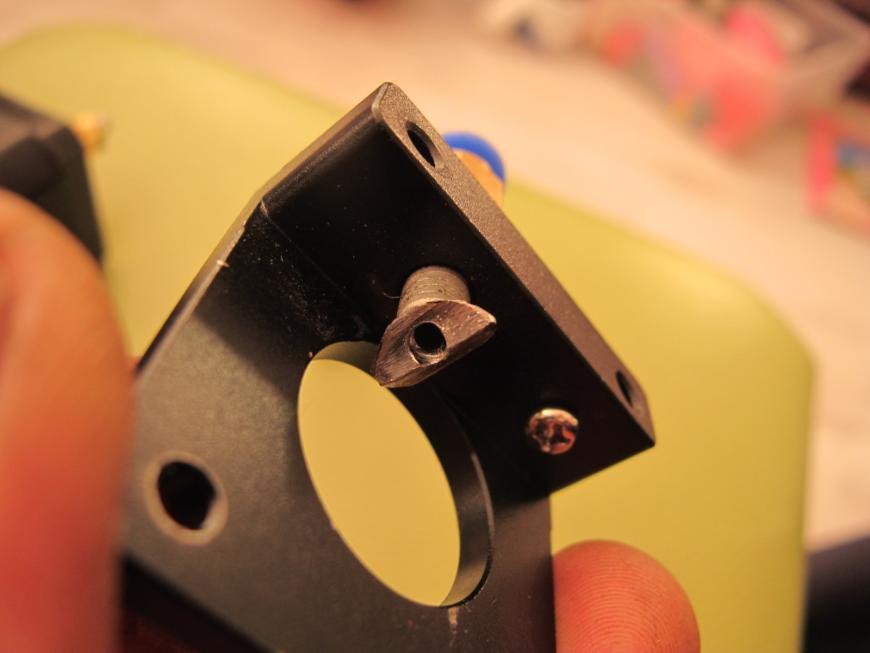

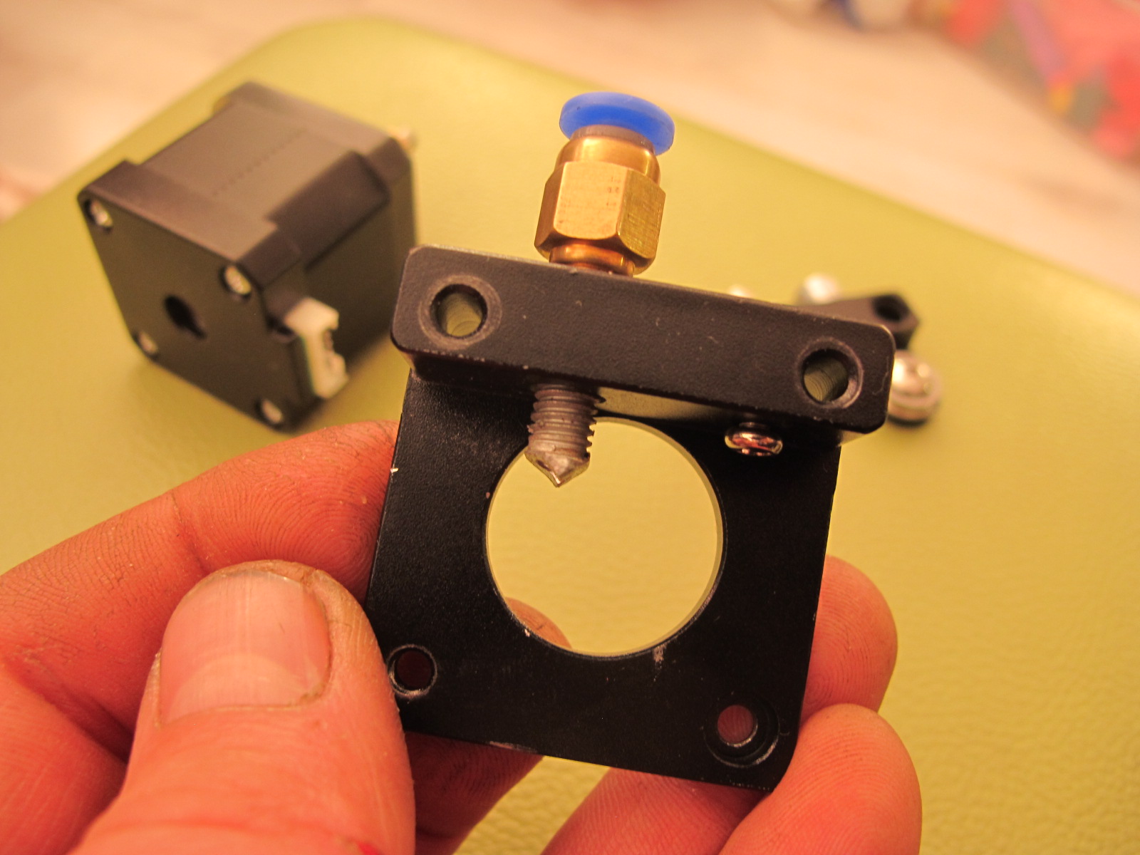

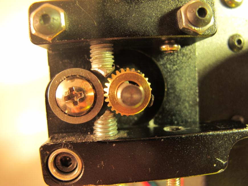

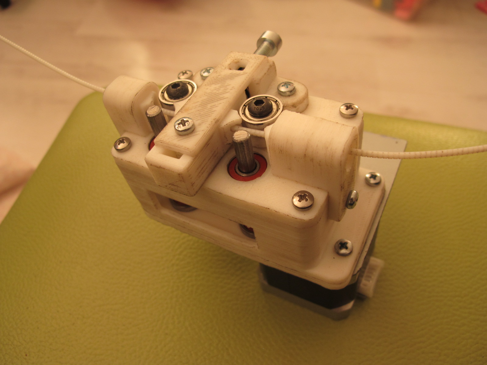

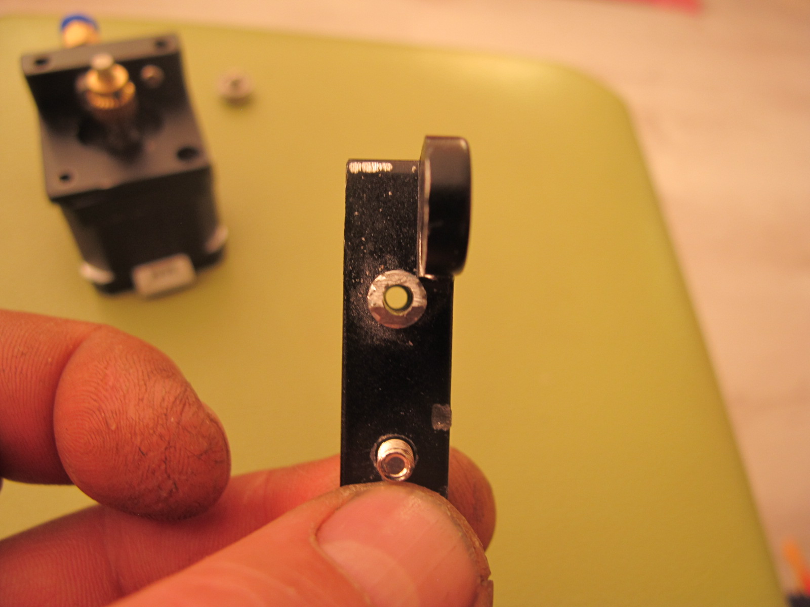

Но мне не хотелось останавливаться , пока придут ремни и шестеренки , и я немного доработал имеющийся на принтере боуден - посмотрев как устроен B2D.
Для доработки нужно два болта М6 , сверло 2мм , болгарка или наждак .

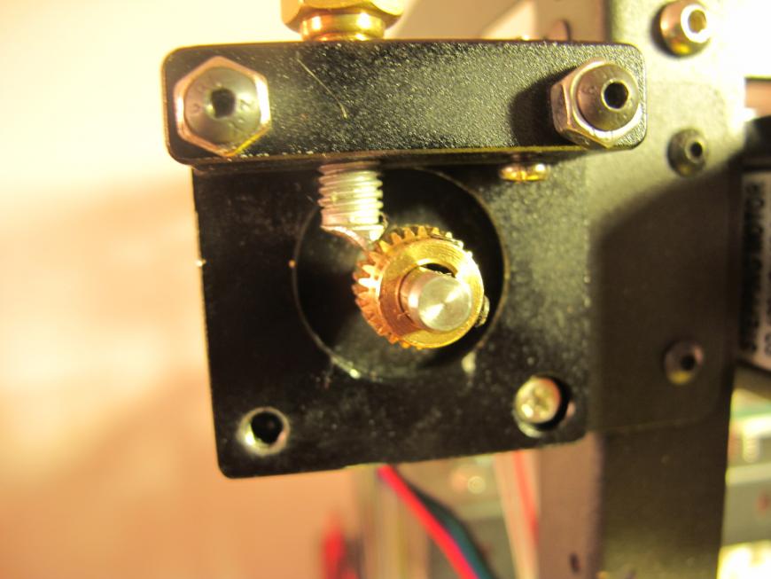

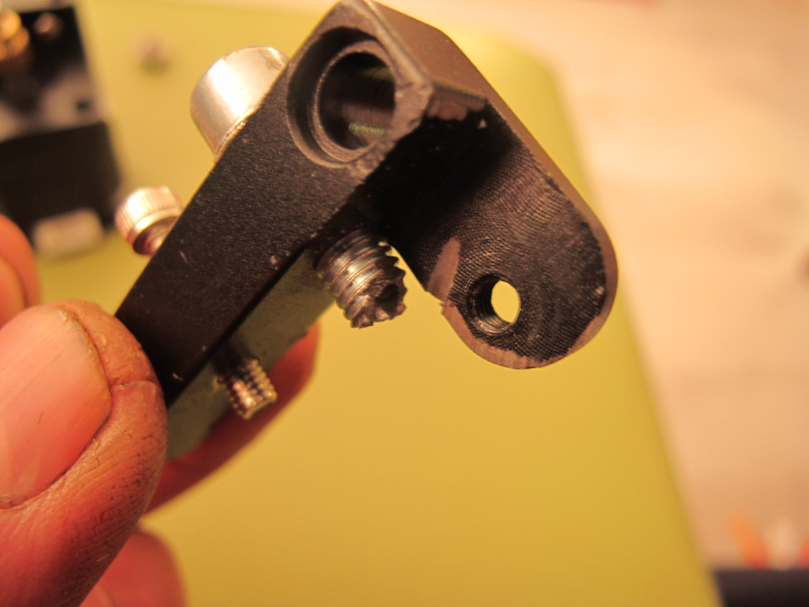

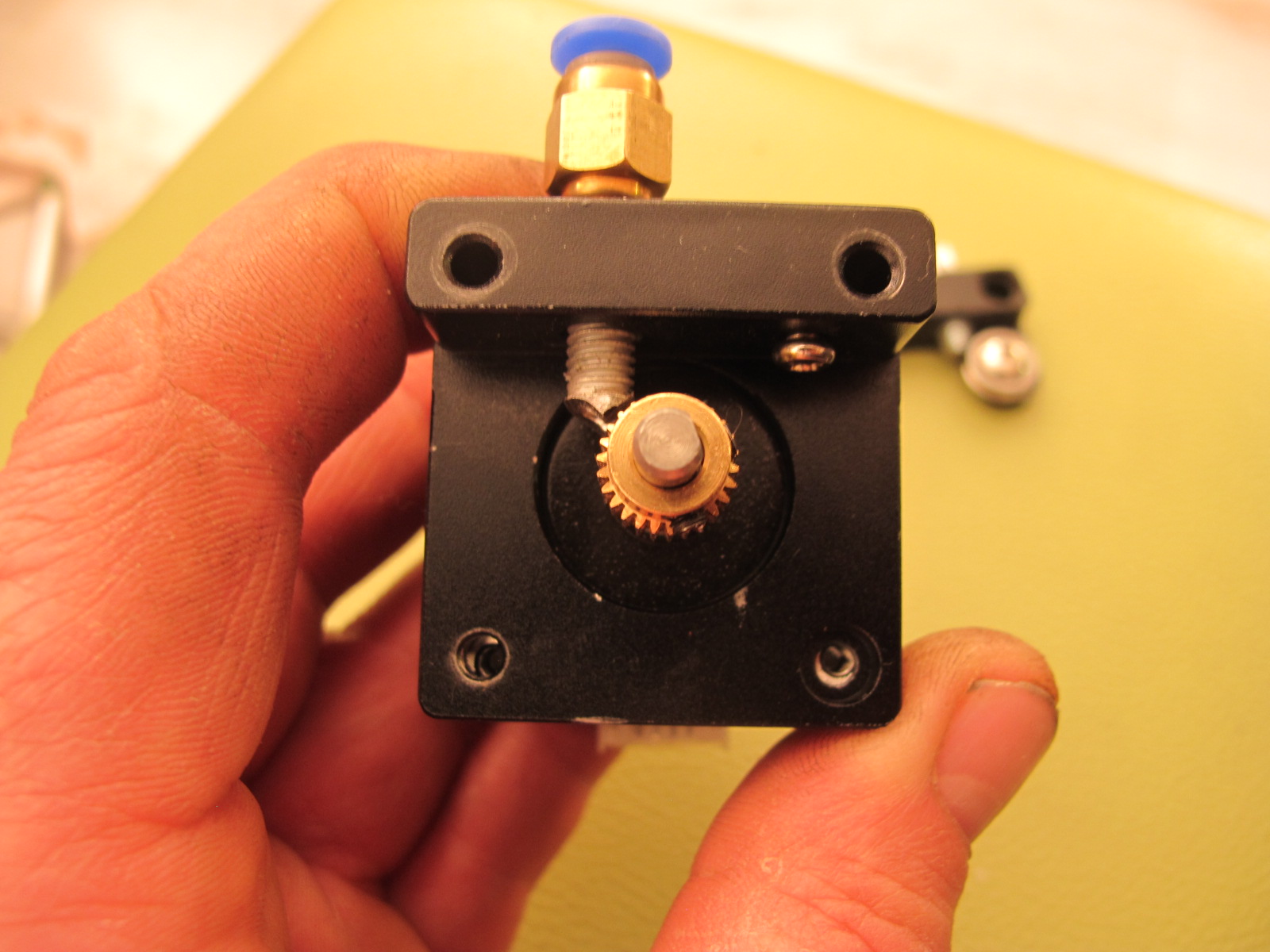

Сначала надо просверлить болты насквозь ( желательно строго по центру ) , потом разобрать экструдер и вкрутить болты . Примеряя по очереди мотор и прижимную часть обточить болты .
На выходе филамента я оставил часть головки болта что-бы было удобнее закручивать.

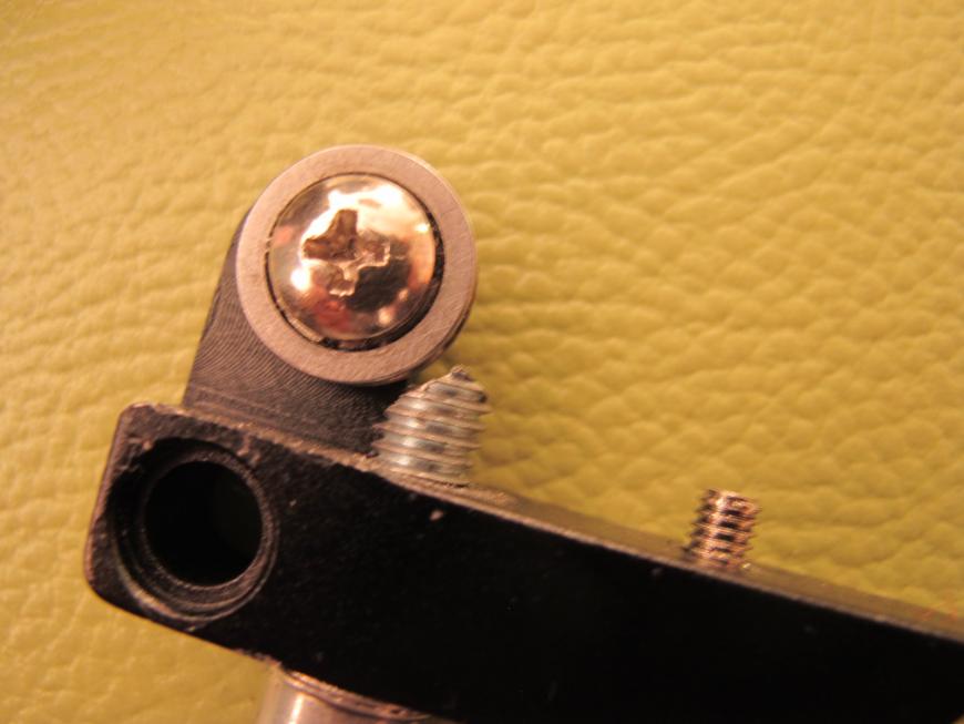

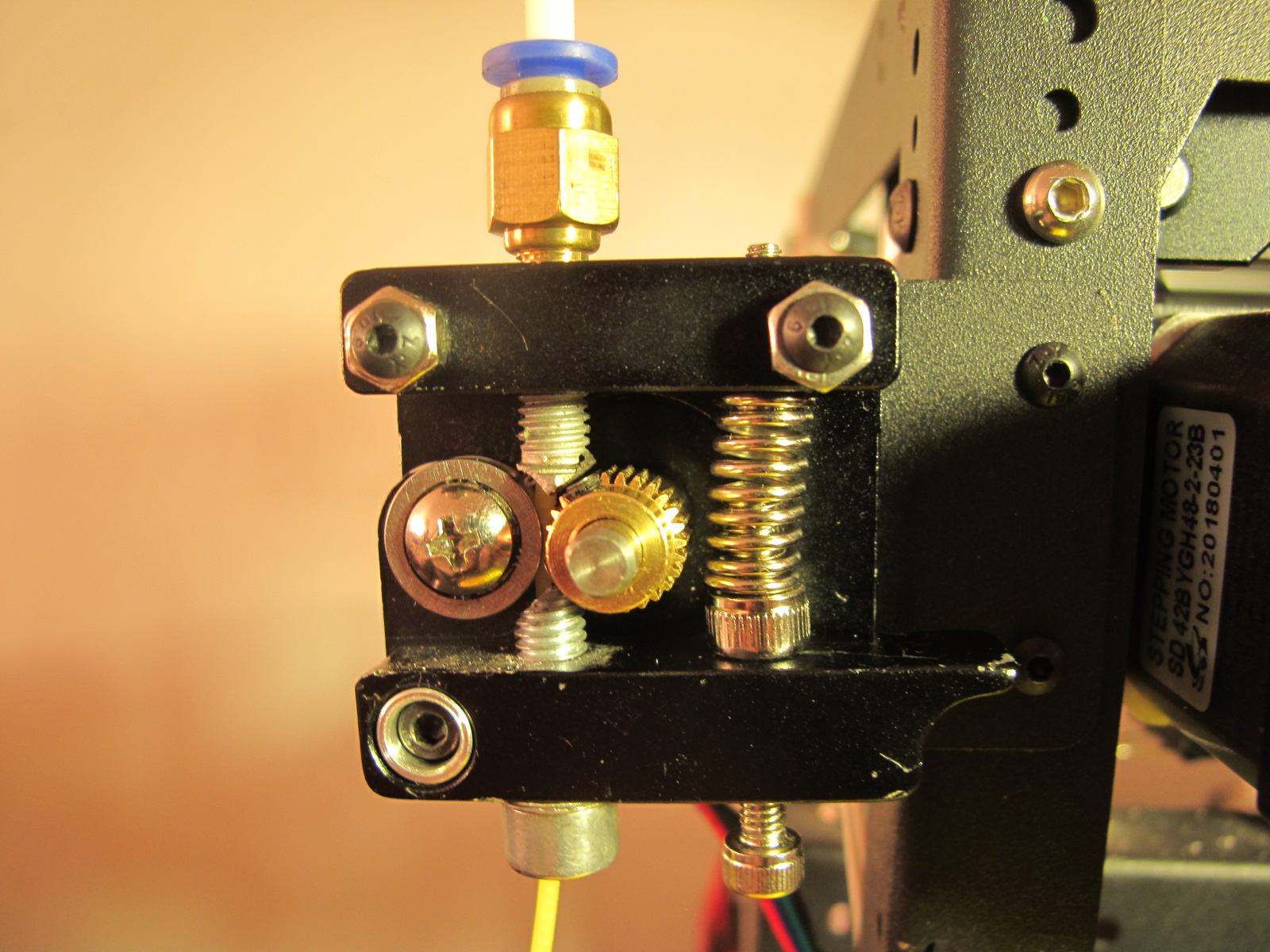

На прижимной части я закрутил болт под шестигранник.
Далее все собираем и наслаждаемся печатью.

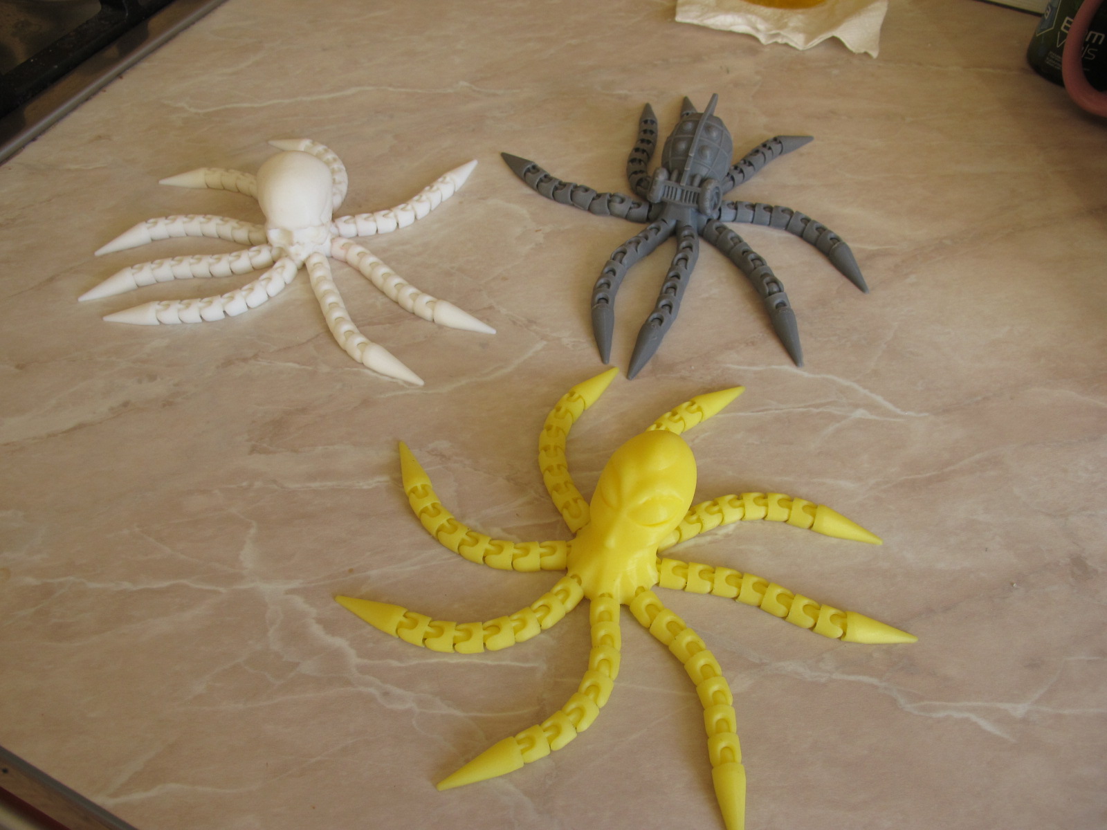

А осьминогов я напечатал !
