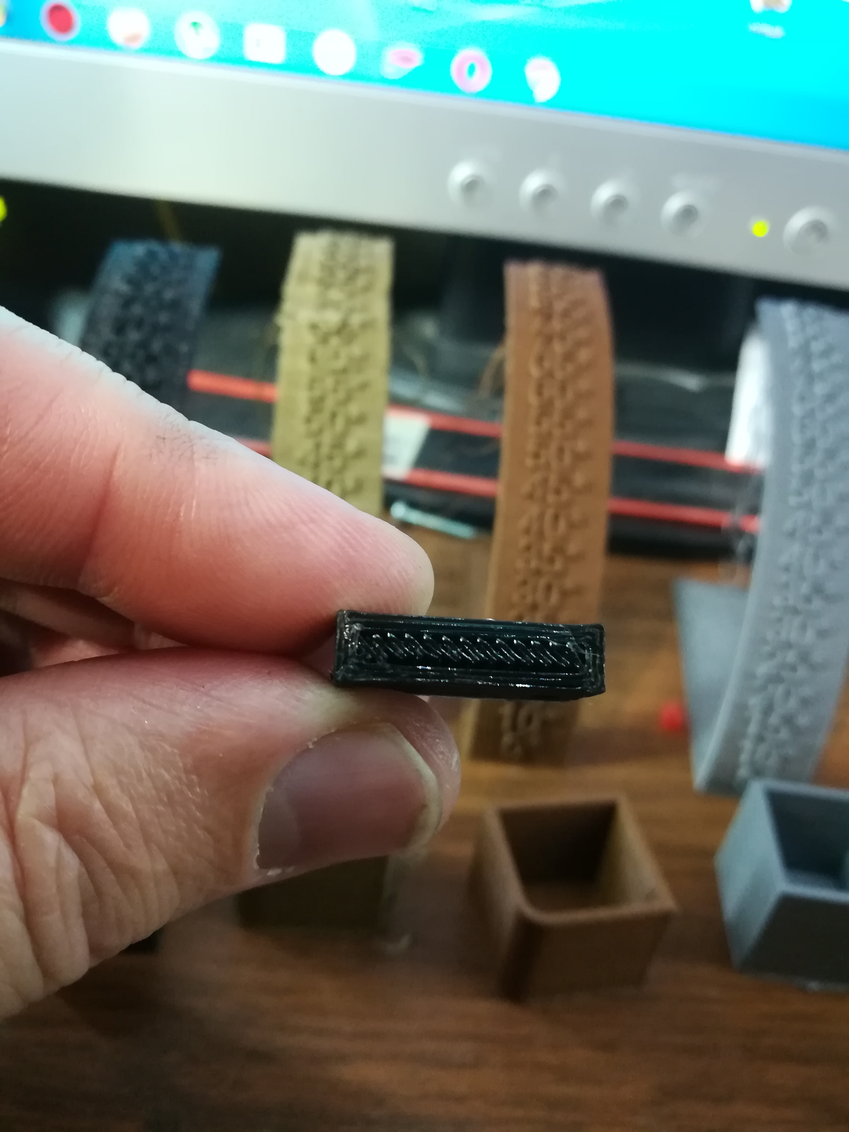

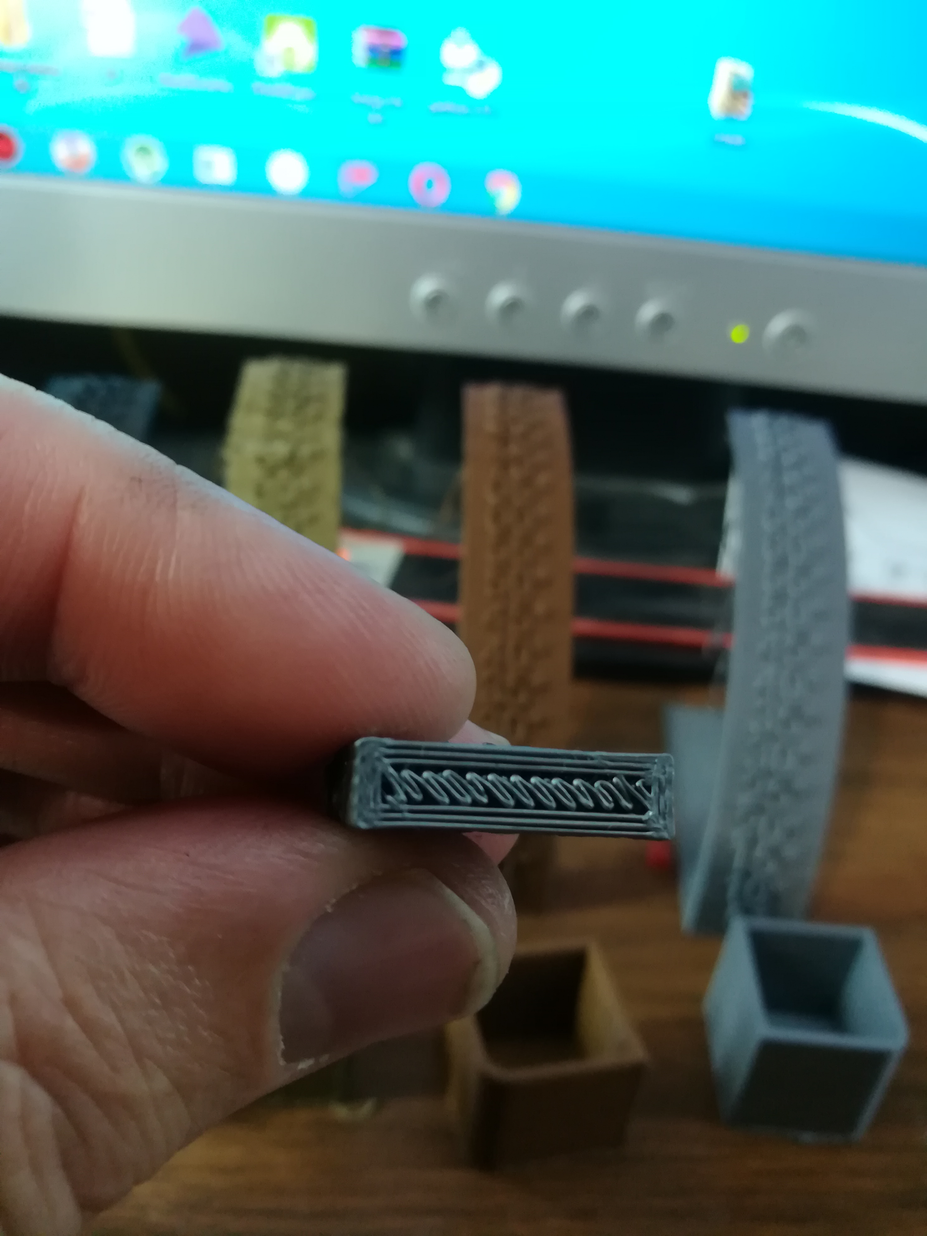

ломать пруток на количество сгибов я не стал так как честно говоря не вижу смысла потому что пластик меняет свои свойства после печати .Также прислалирекомендованные параметры печати - Рекомендуемые производителем параметры печати PETg Bronze

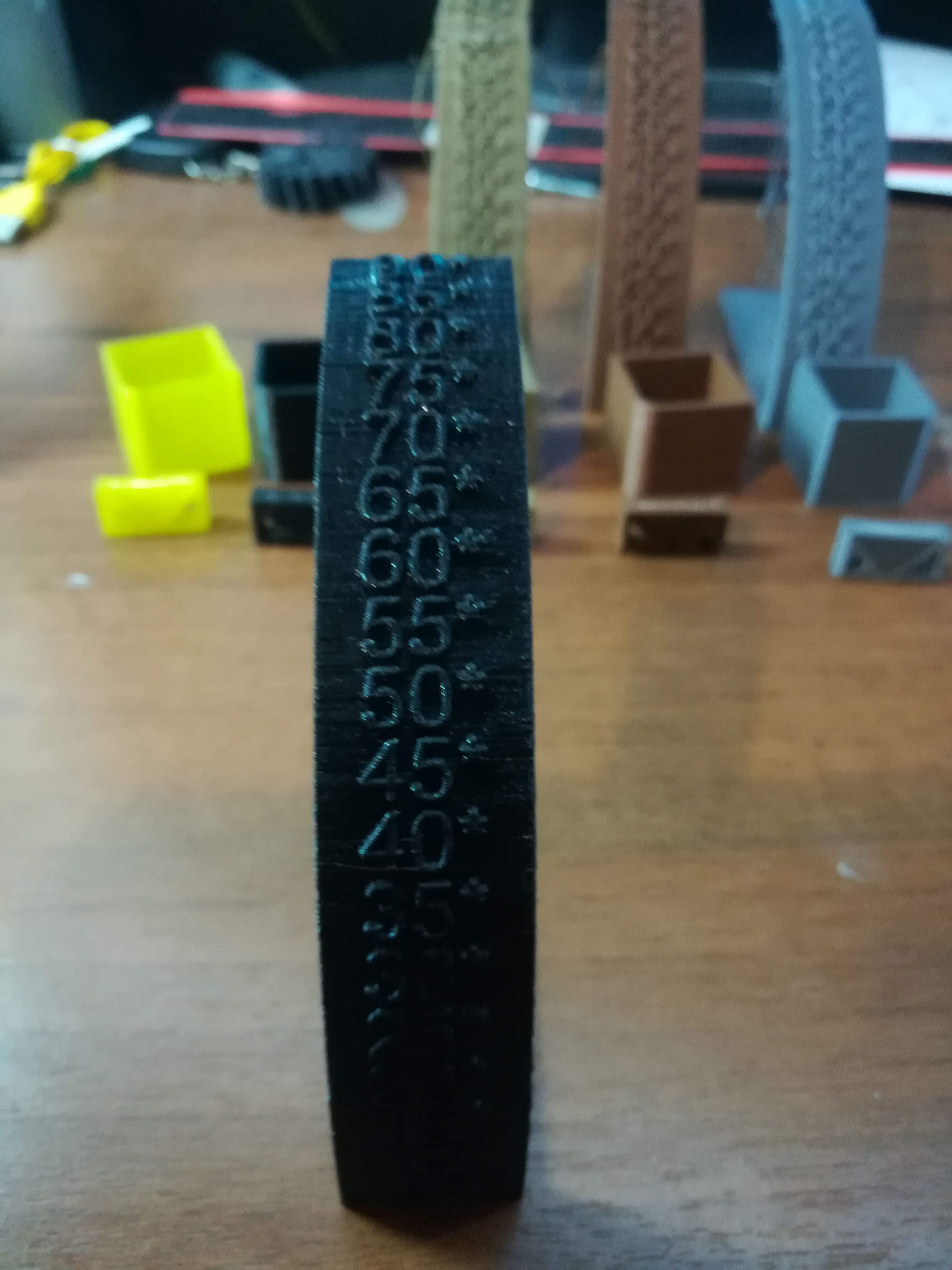

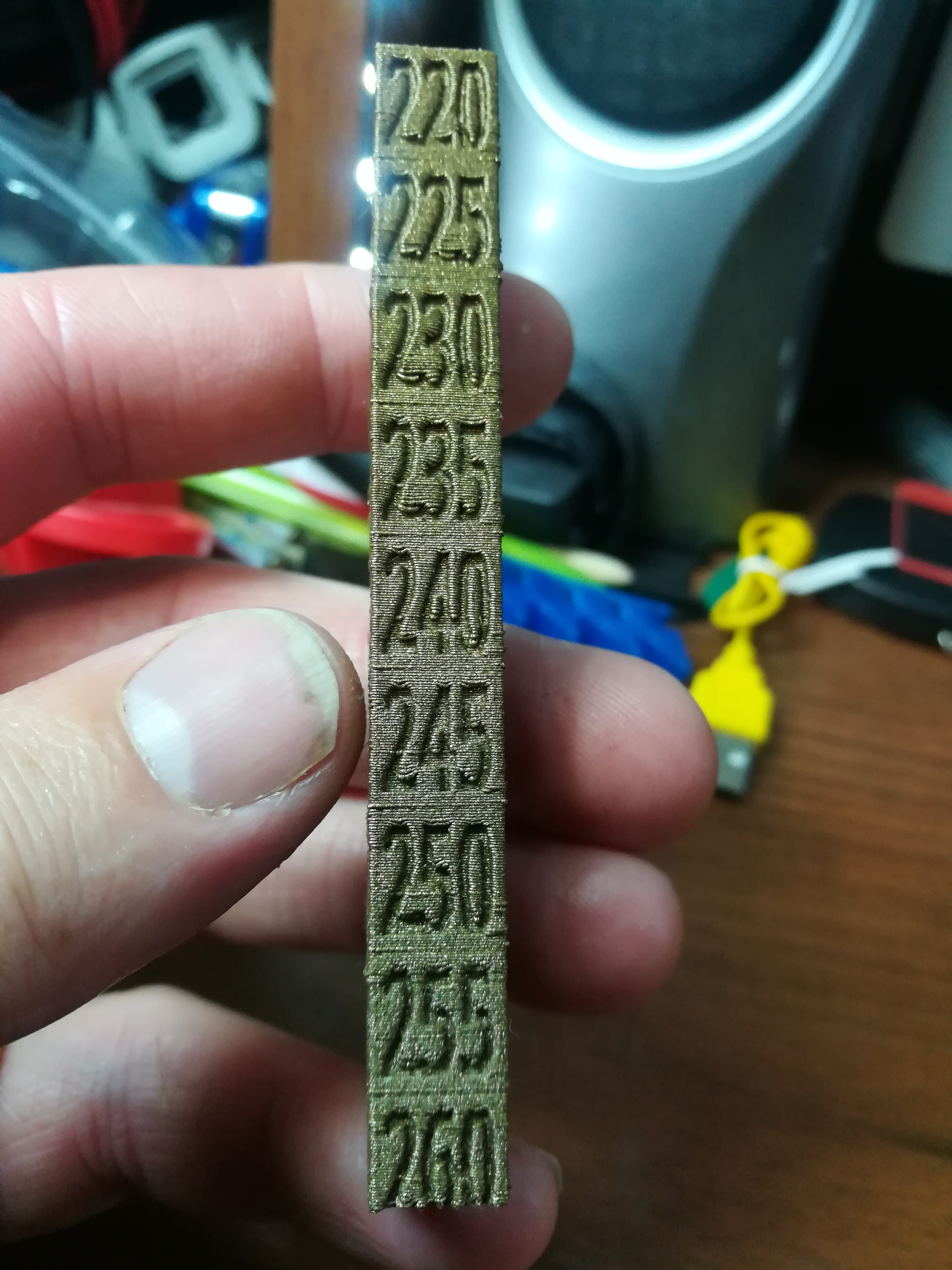

начал я как обычно с температурной башни.
1) Aluminium
Тестирование образцов пластика U3Print PET-G Aluminium/Bronze/Brass.
фильтр после алюминия очень грязный

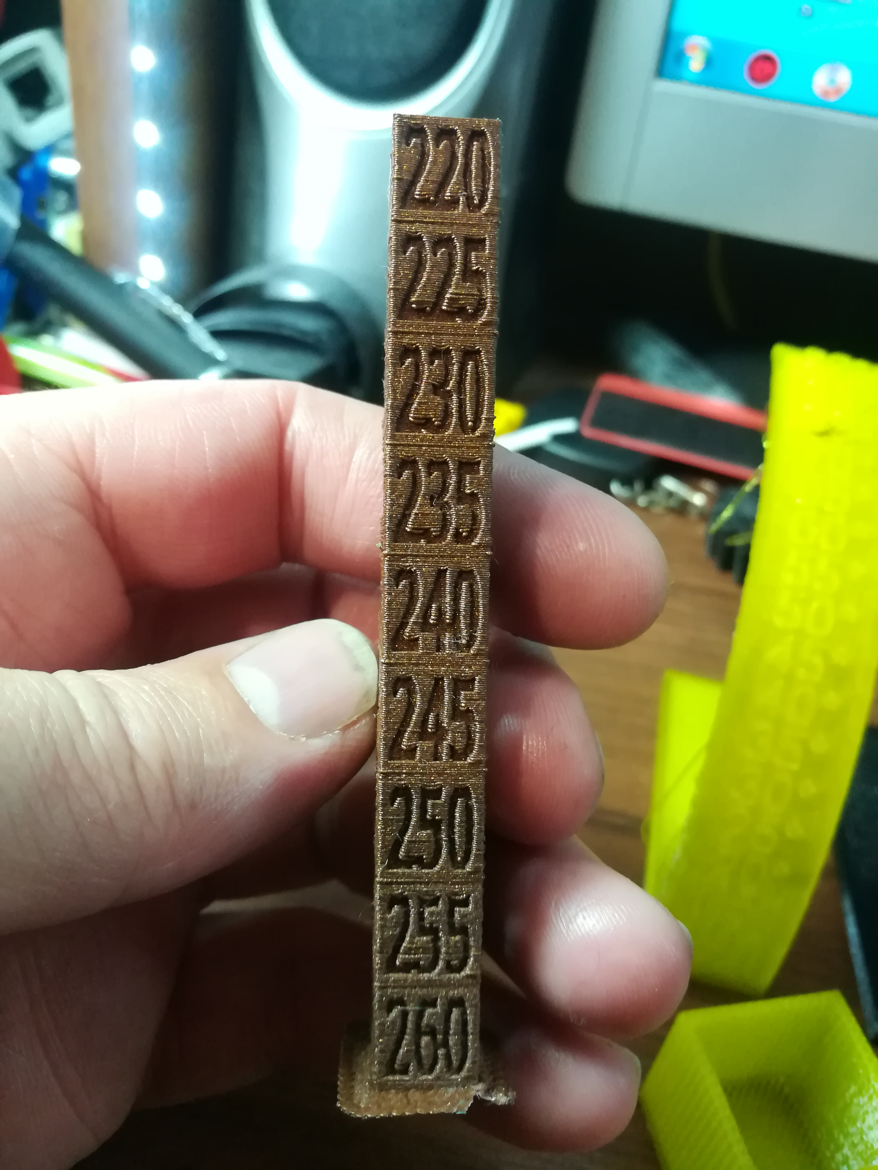

2) Brass
фильтр после Brass ну средненько

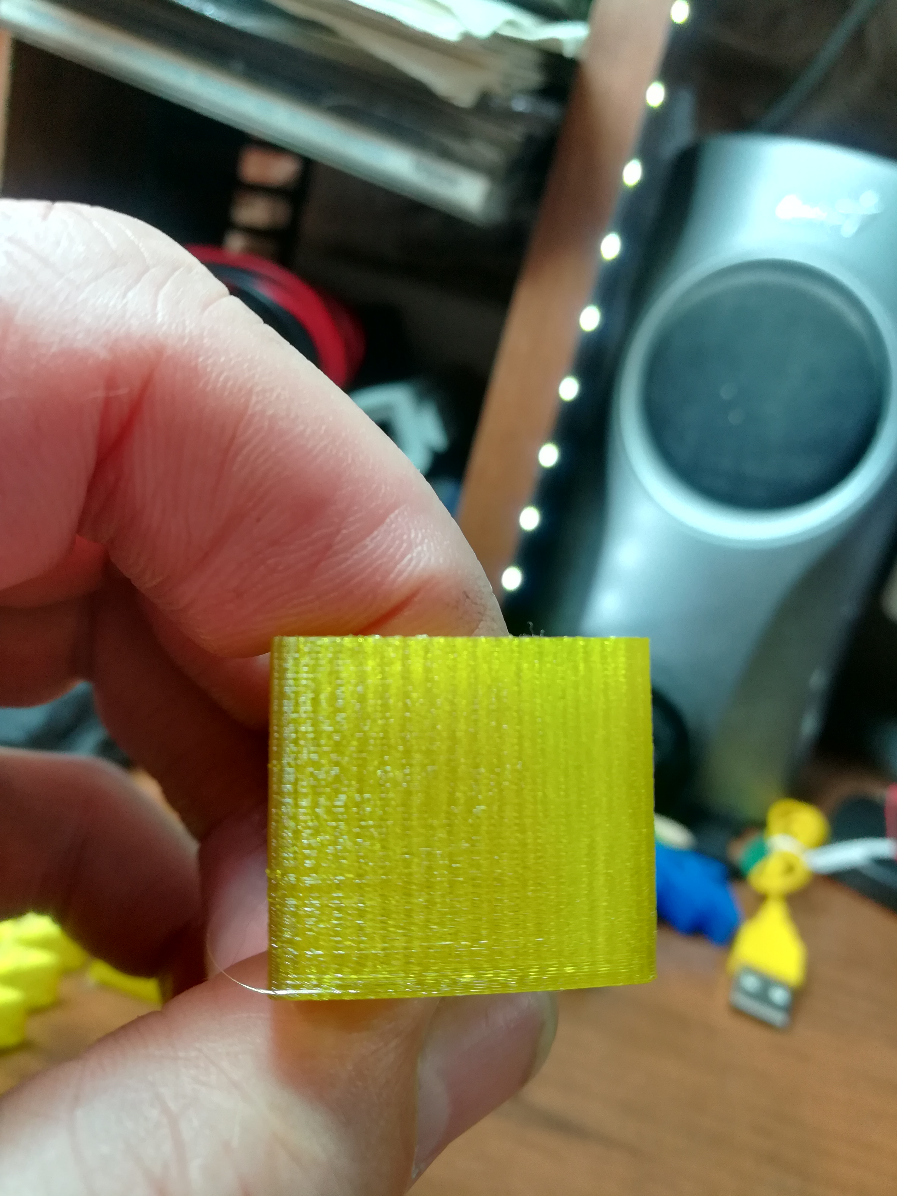

ну и пару альтернативных пластиков
