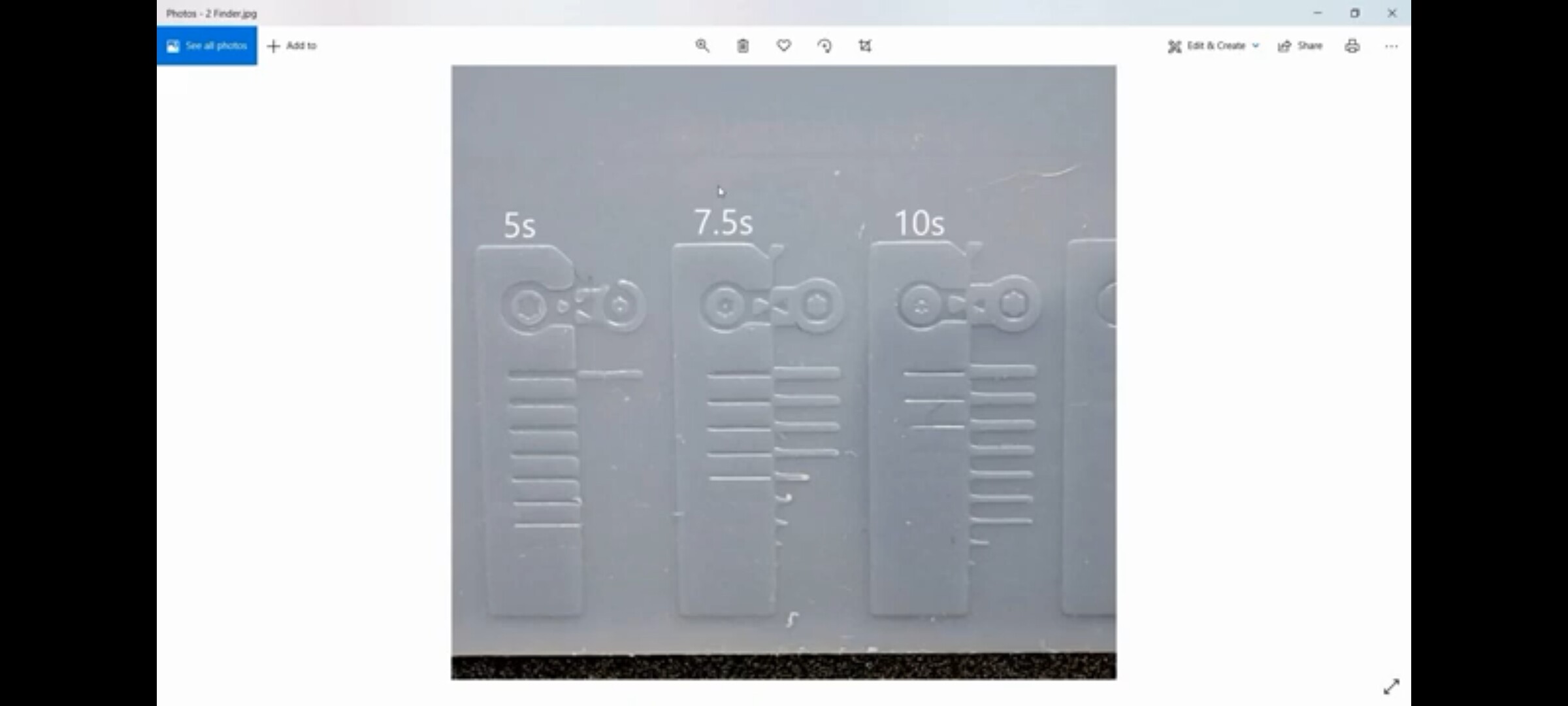

Вот пример, схожей модели, где 5 секунд мало, 10 много, а 7.5 примерно то что нужно.
