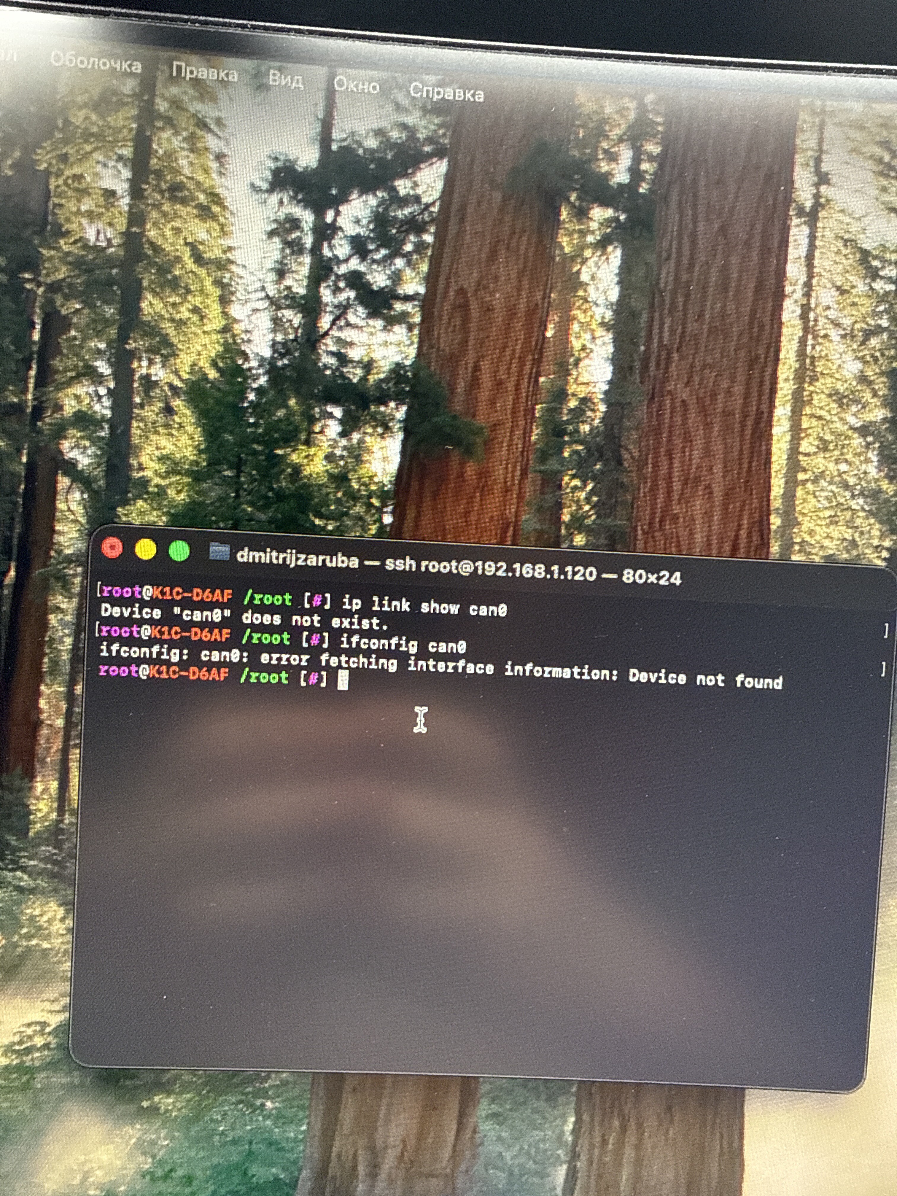

5. После визуальных проверок подключаемся по ssh к принтеру через терминал (вводим его IP и пароль creality_2023) и отправляем команды:
ip link show can0
ifconfig can0
Если результат как у меня, то сразу кладите в корзину и основную плату для вашего принтера. Это будет означать, что на плате сгорел CAN-трансивер, и связь между двумя платами была потеряна.
