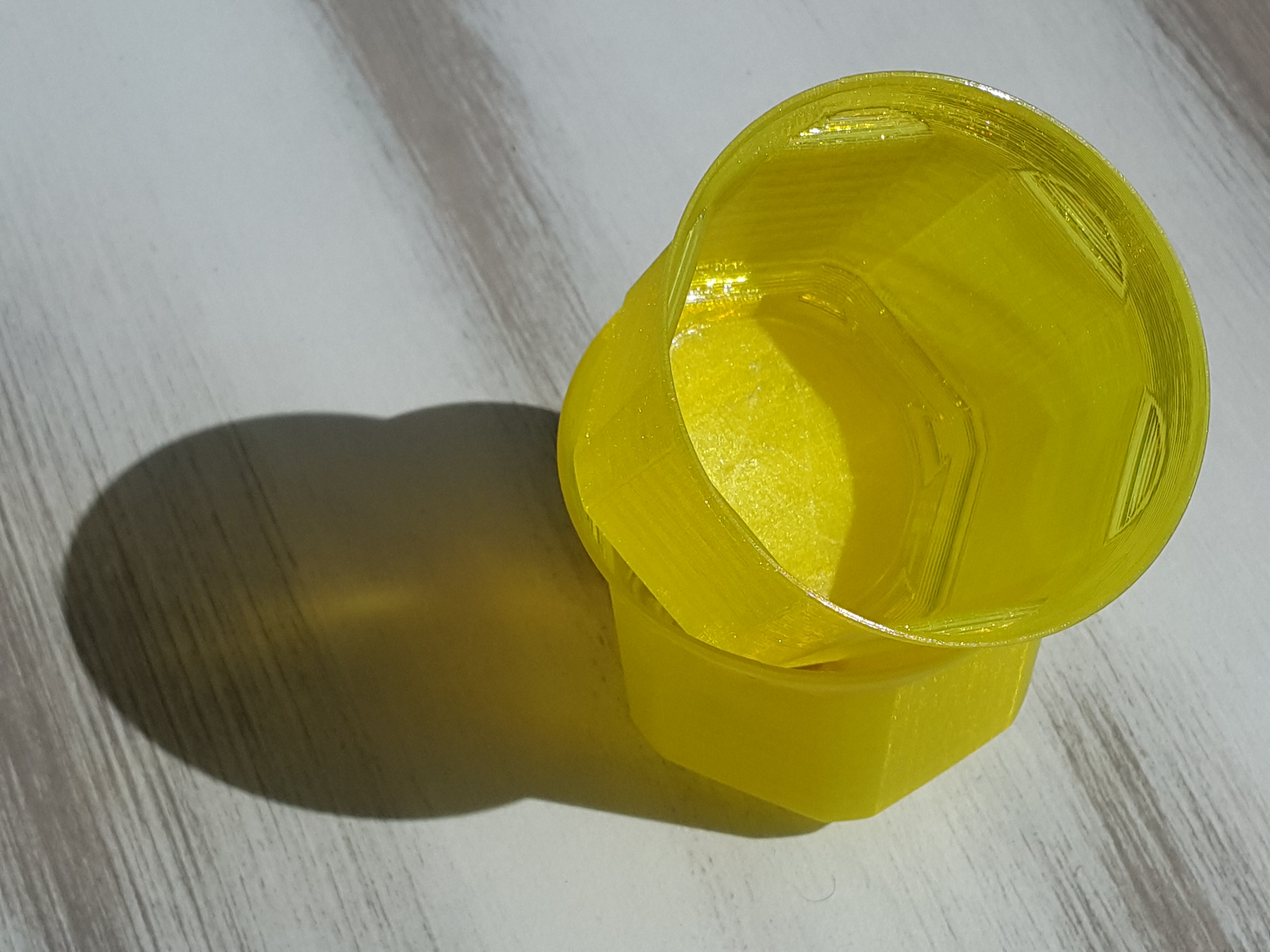

Много писать не буду. Все недостатки пластика описаны тестерами. Достоинства тоже. Немного от себя.
Пролежав в комнате с большим количеством цветов и возможно попав под струю опрыскивателя (оператор опрыскивателя признательных показаний не дал), при попытке распечатать пластик повёл так(Левая башня)
После раздумий и некоторого количества пластика принял решение подсушить его. Буквально через полчаса в духовке при 60 градусах получилась средняя башенка. Она выглядит поприличней но одинаково не прочна на всех температурах... Дальше ещё полтора часа при 50 градусах в духовке и на третьей (правой) башенке чётко определился рабочий диапазон моих 'попугаев'. 235-245
Выставил 240 и напечатал этоНа второйподдон не хватило потому как...
