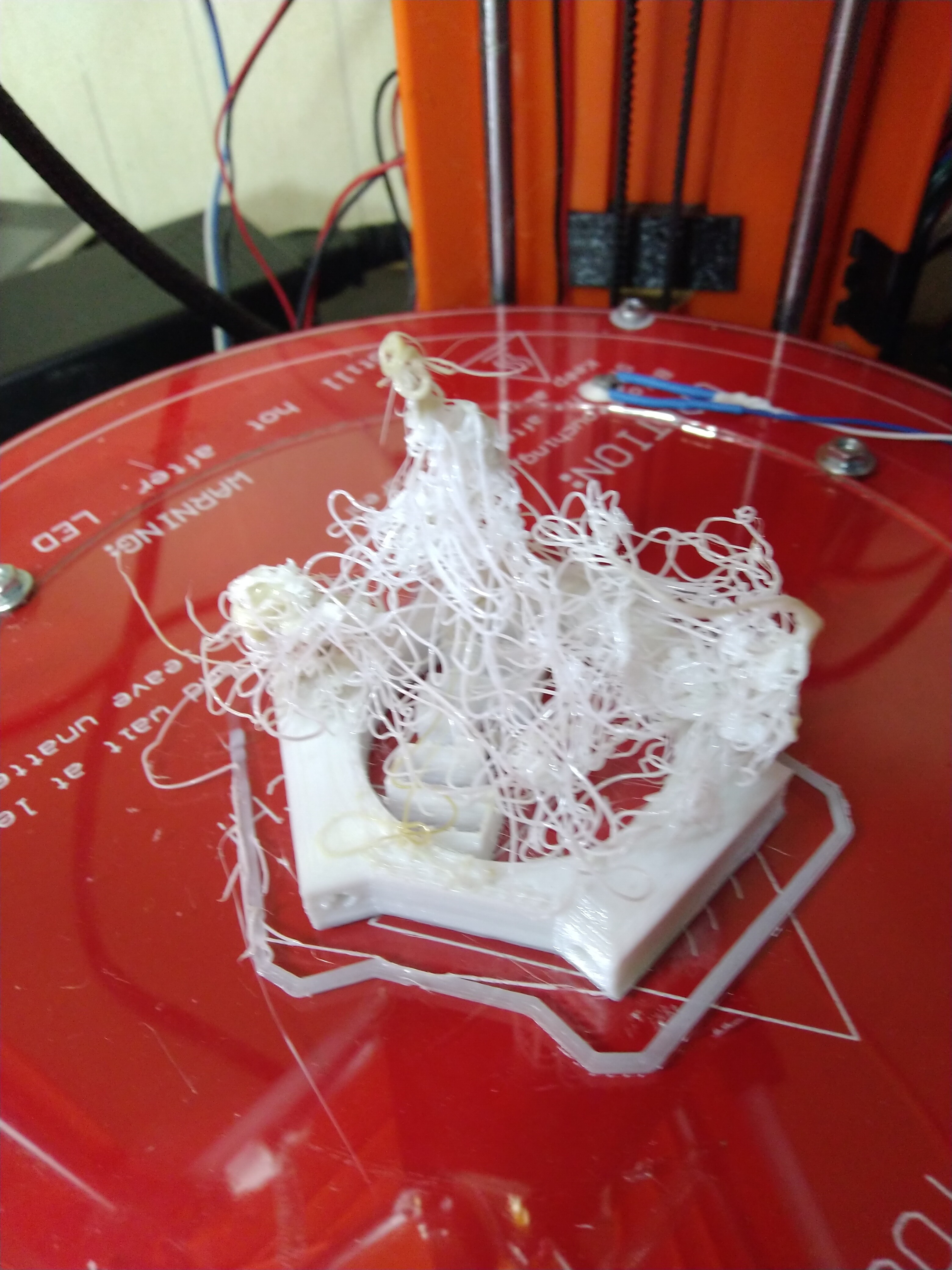

И вот в пятницу ничто не предвещало проблем......сдохла тефлоновая трубка в термобарьере...но это же стандартно.

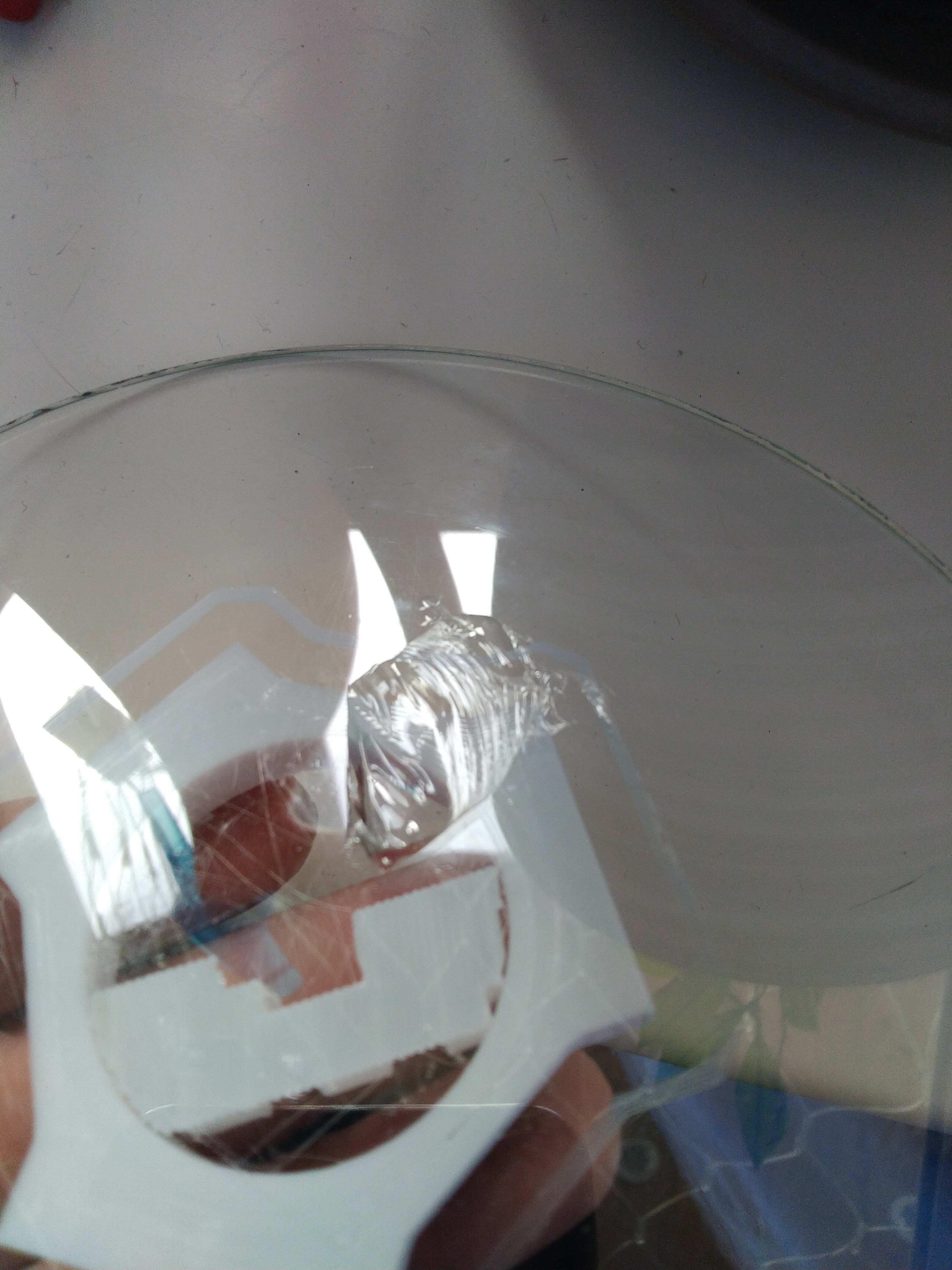

После переборки petg порвал стекло....ну не было такого, но ведь случается - ну и перевернул его.
Продолжаем печать, а попутно звонок в 1ый ближайший адрес стеклорезки.... 150р за 4мм зеркало диаметром 150мм без обработки кромки(потому как от 5 дней ???)
И вот с мыслями как его обезопасить заглядываю в принтер

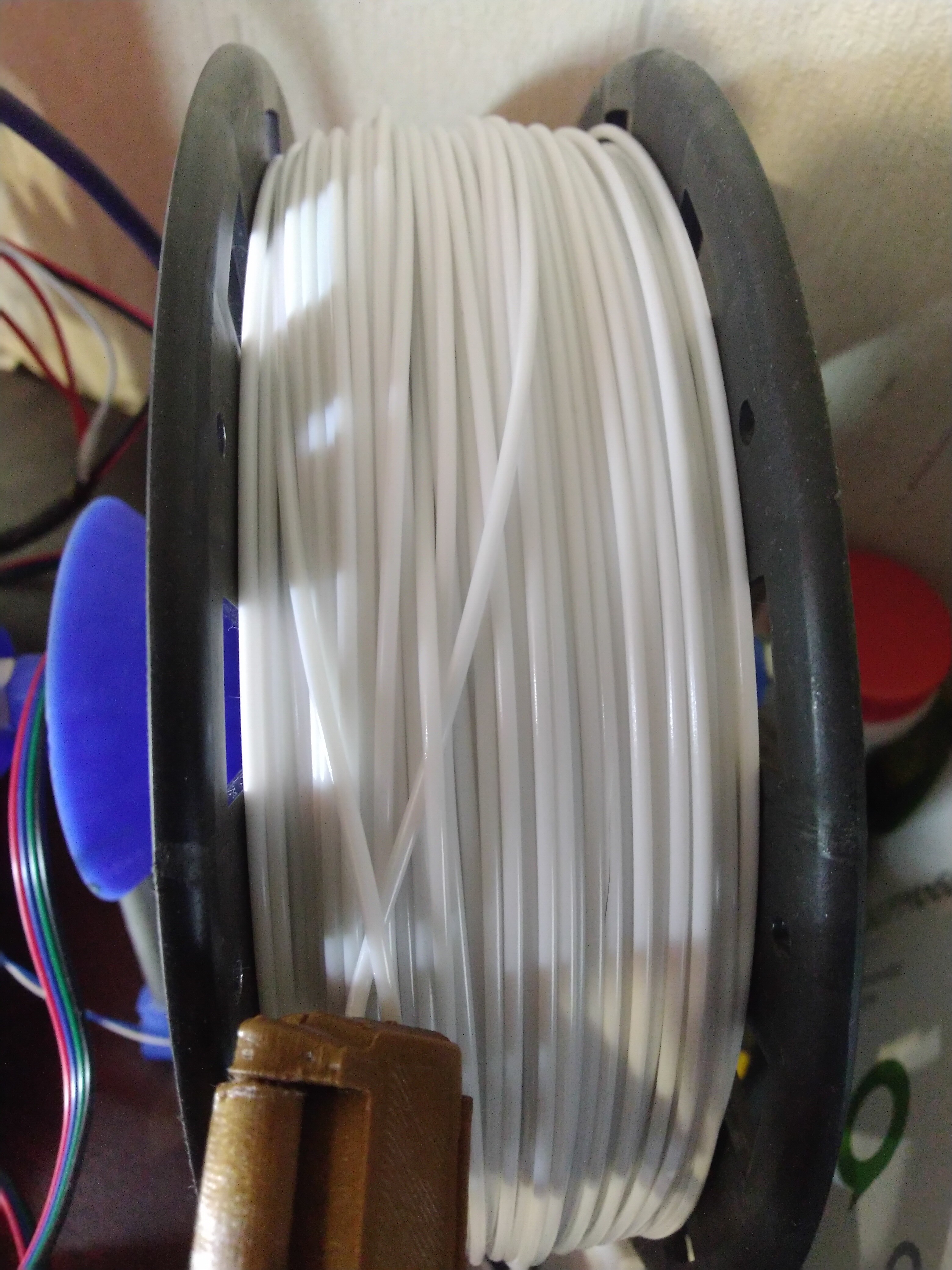

а там оказывается greg запутался
Катушка ни разу после распаковки не была со свободным концом, ну и дальше видос как оно распутывалось не вытаскивая нитки из подачи.
Все мои перехлесты (да теперь все 4) от расхлябанной намотки и горизонтального хранения.
