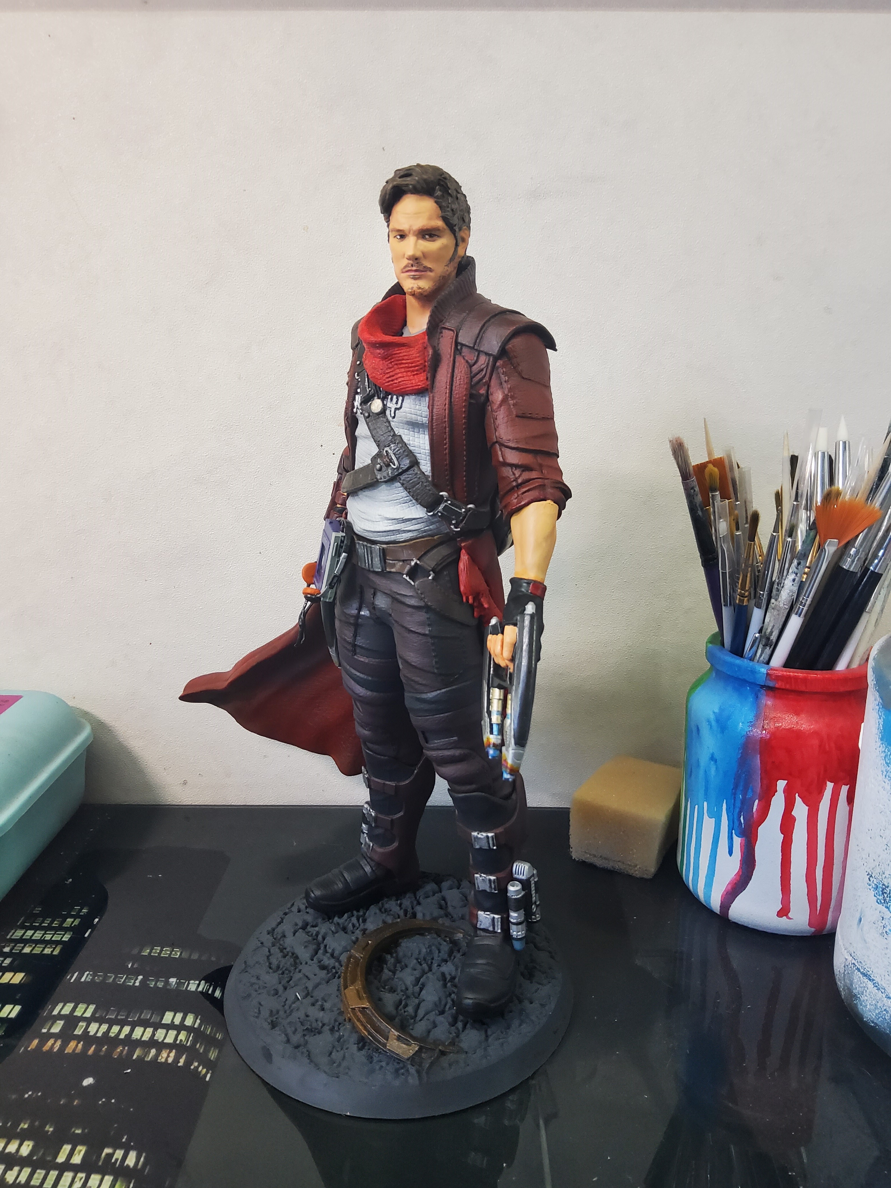

Почти год назад распечатал модель Звёздного Лорда. Но до покраски руки не доходили. Дела, переезды, тренировки...
Лежала у меня эта деталь почти год и вот, все переезды уже сделаны, мастерская приведена в порядок, неделя больничного... Сошлись все звёзды!!!

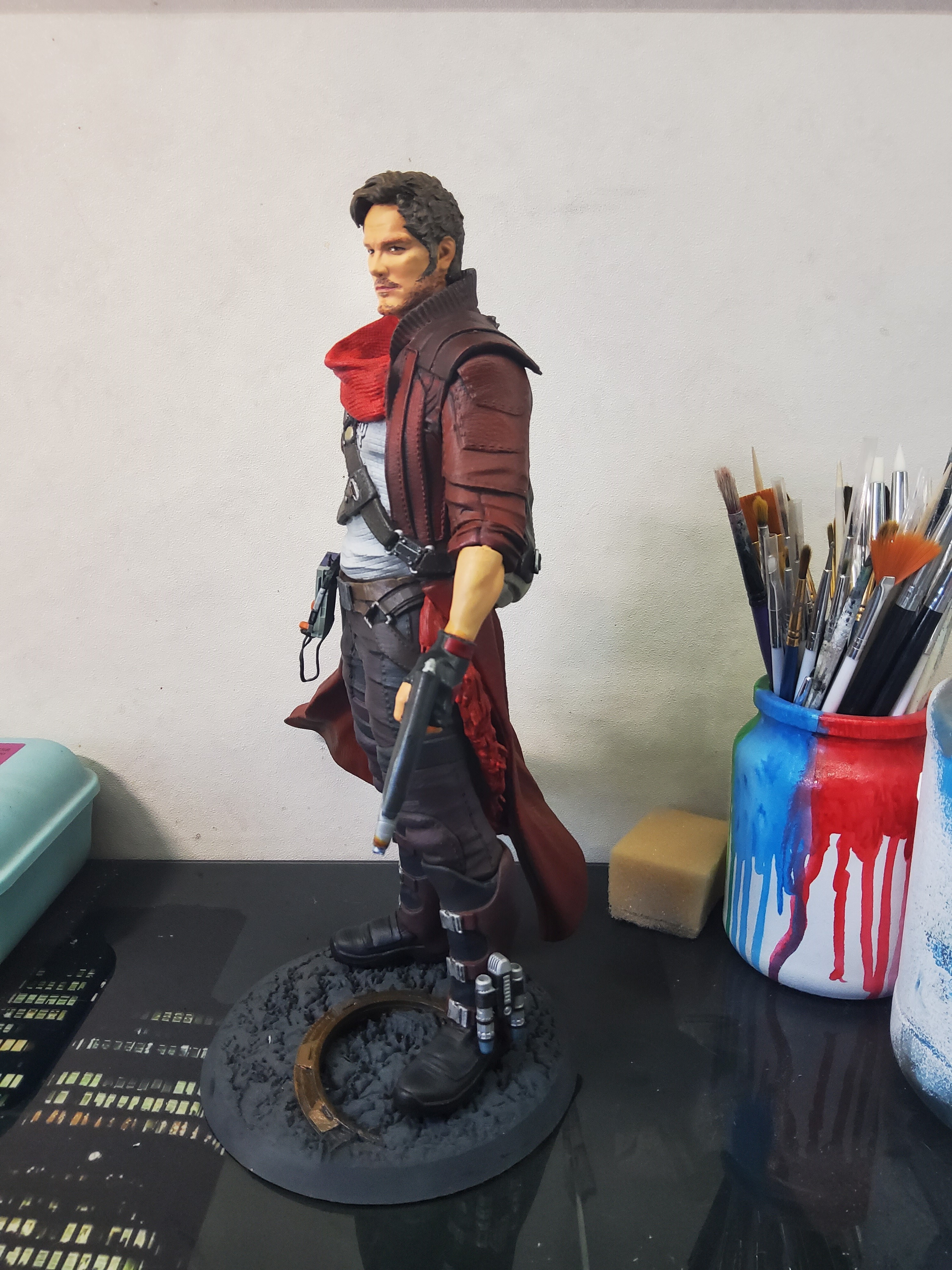

За неделю покрасил и моделька приобрела такой вид
Красил аэрографом и кистью, Краски Tamiya, Vallejo и Декола
В покраске использовал PataFix, как маску. Удобная штука.
Покрасил футболку серым, сделал высветления, покрасил и обвёл иероглифы на футболке. После этого залепил всё это патафиксом (так же есть аналоги Blue takk), тонким лезвием подоткнул этот пластилин под края куртки и ремней и дальше спокойно красил аэрографом куртку...
Так же использовал для заполнения щелей шпаклёвку по дереву.
