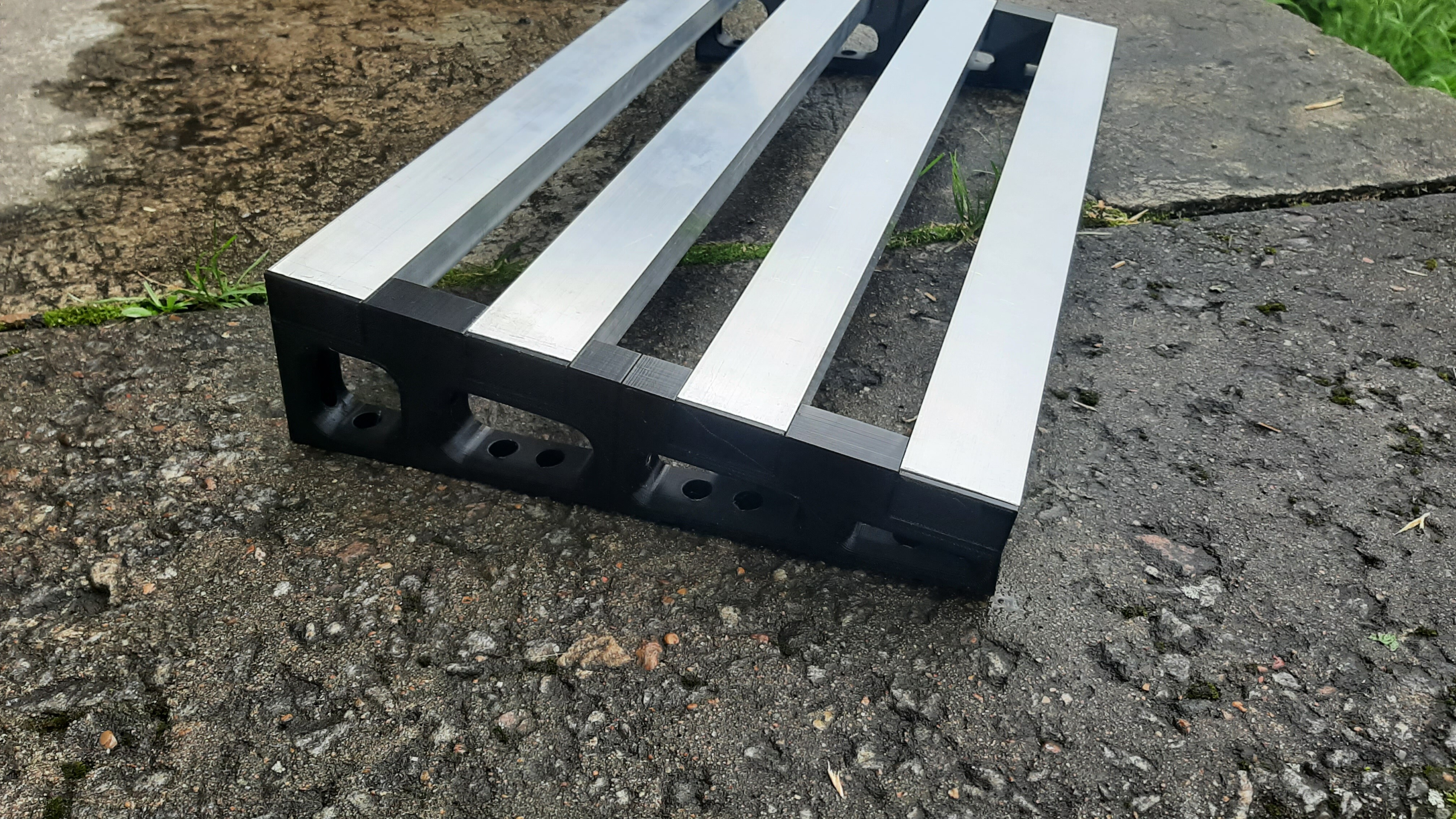

В процессе прогрессирования такой болячки как гитаризм, пявилось у меня уже больше трех педалей. И начал я задумываться о такой вещи как педалборд. Глянув цены на сие чудо я немного прих... удивился. Но у меня же есть 3Д принтер, подумал я и решил, что не грех будет придумать чего-нибудь простое.

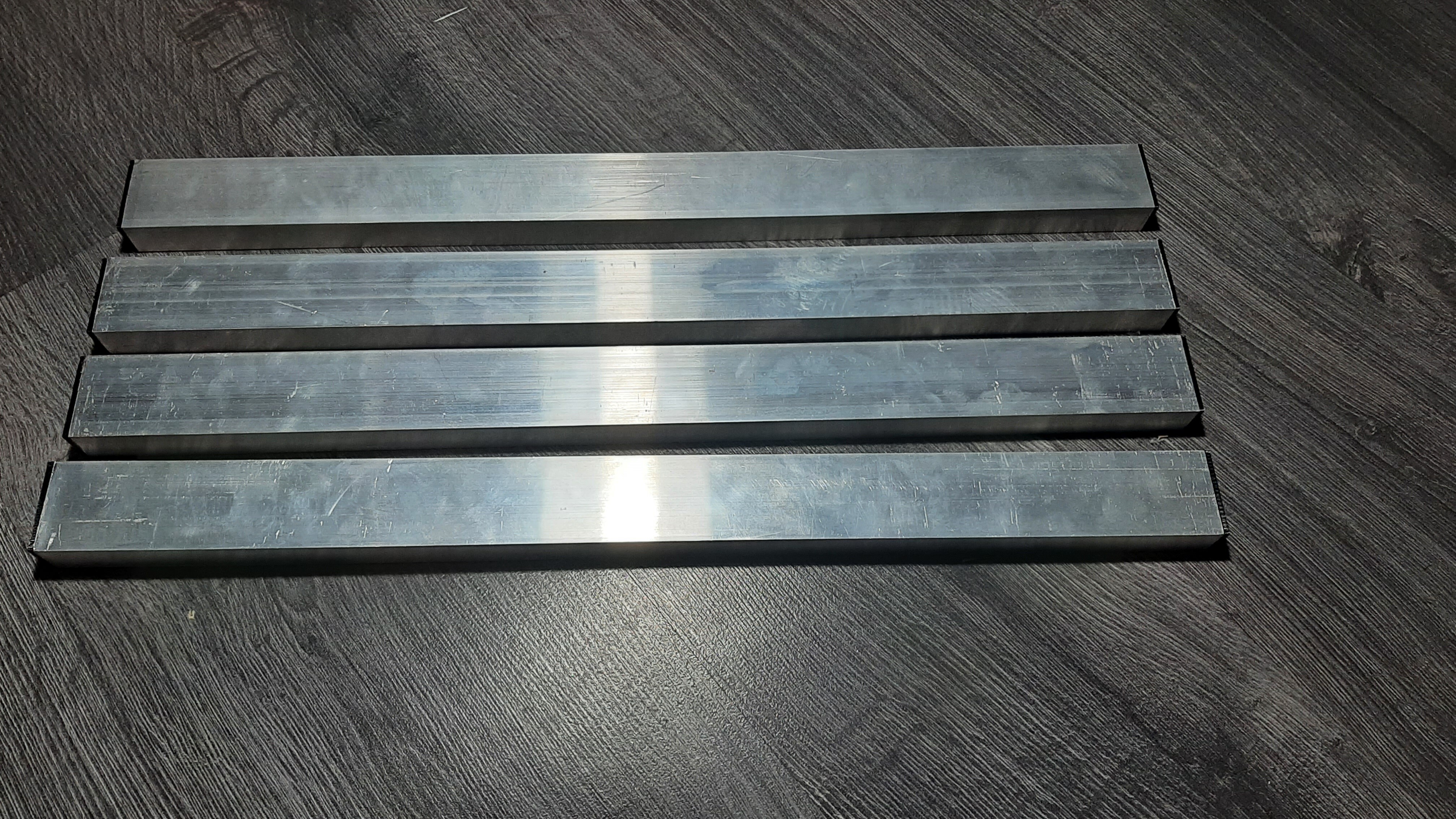

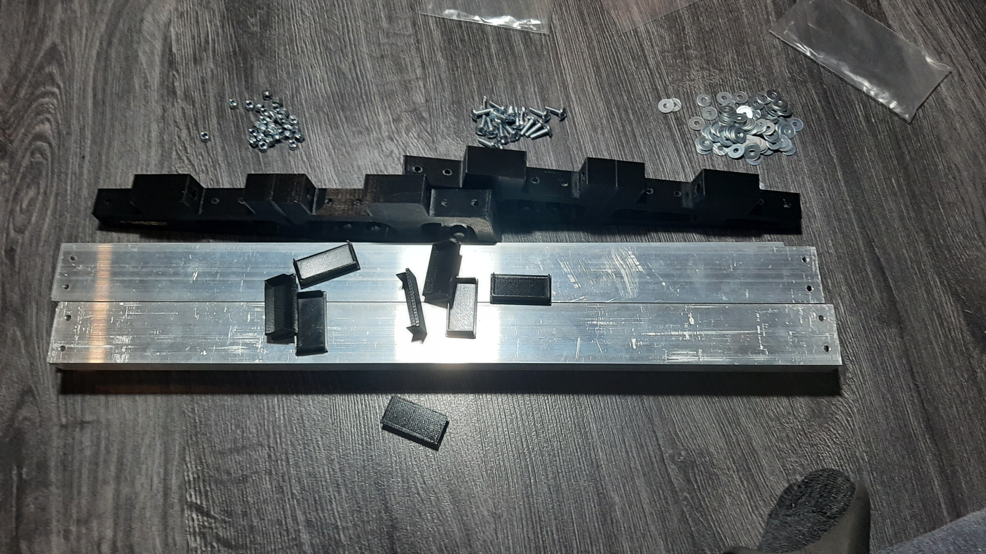

На озоне было заказано 4 профиля 40х20 мм и длинной 50 см. Пришли они неровные, поэтому я как смог отторцевал их болгаркой до вменяемого состояния.

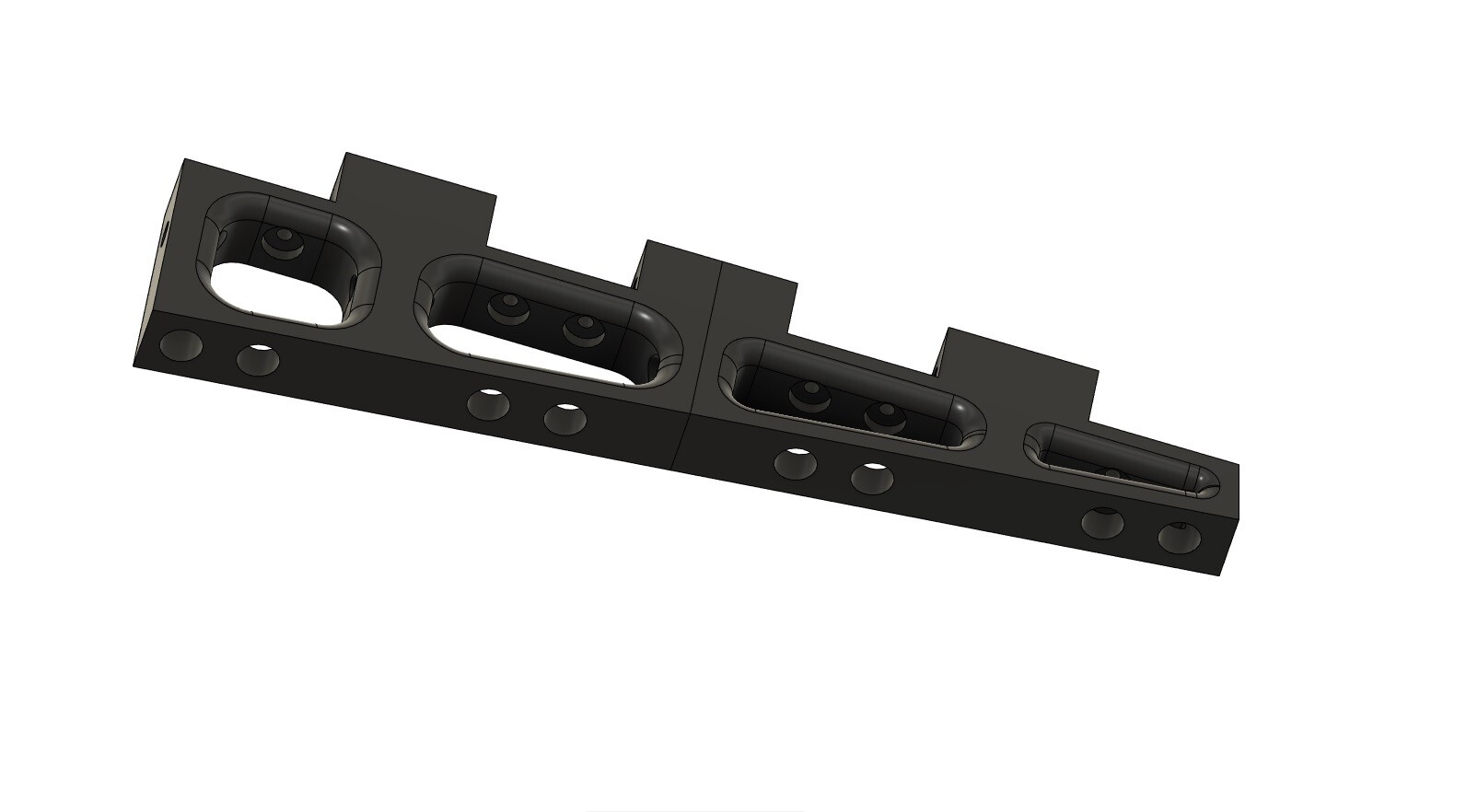

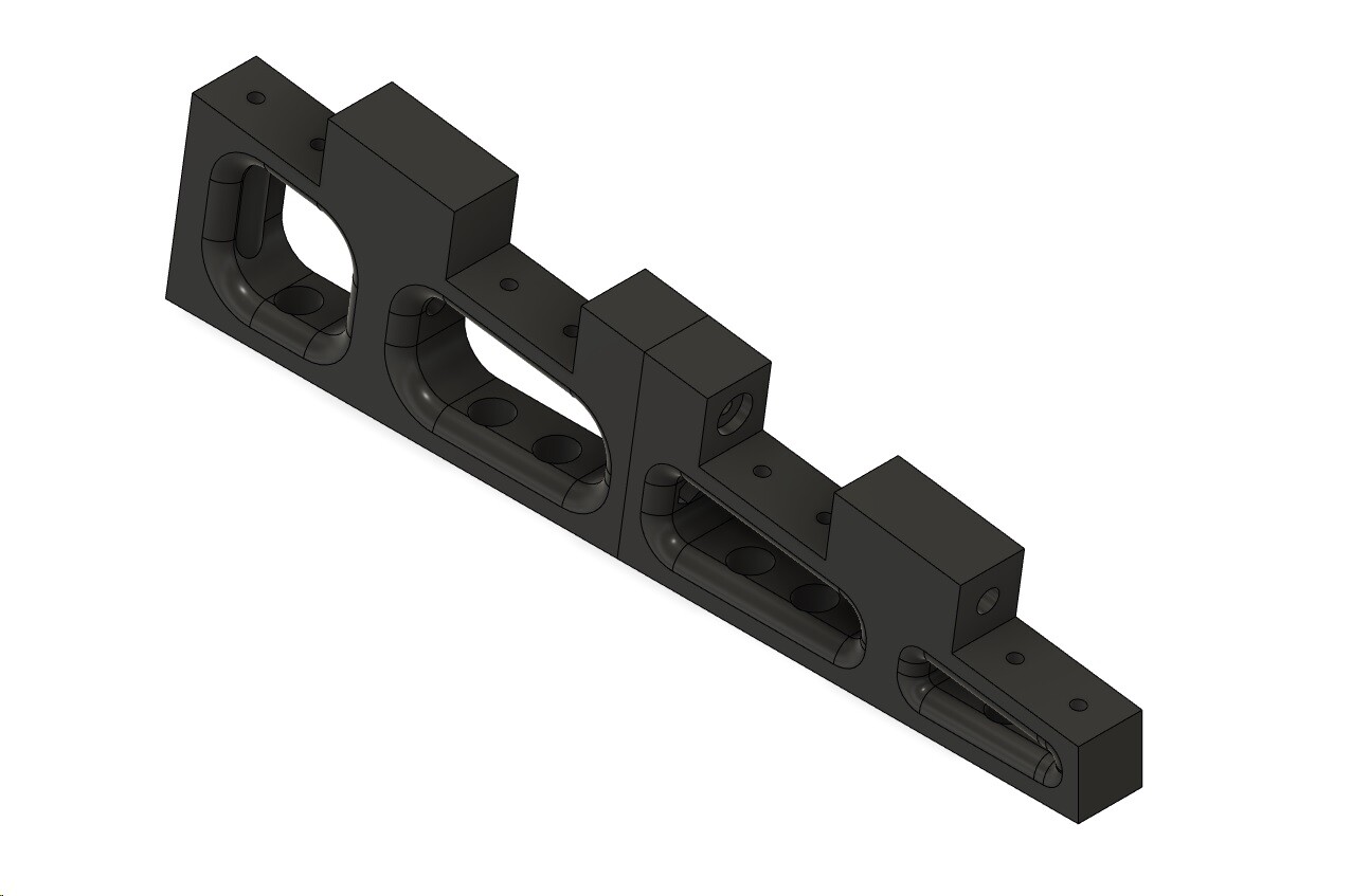

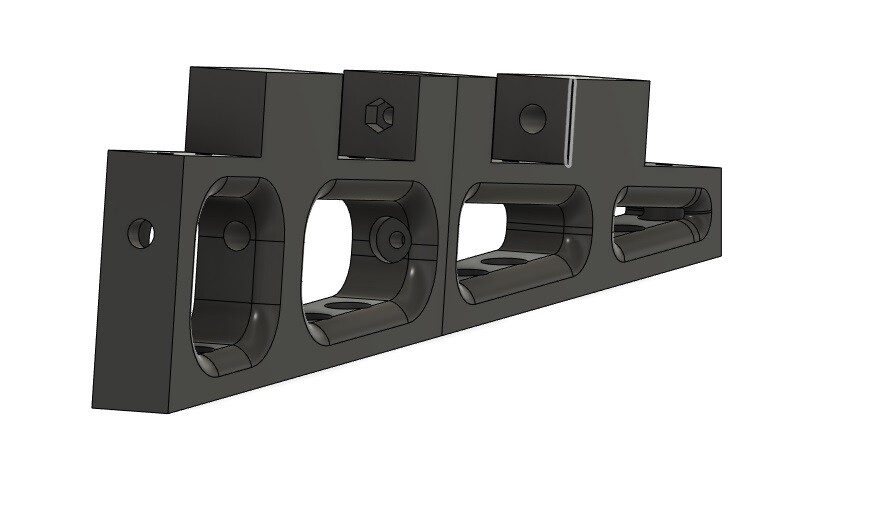

За пару часов, да кого я обманываю, вечеров конечно же, была намоделена 3Д-модель двух ножек и заглушек для профиля.
Т.к. стол у меня небольших размеров было принято решение пилить ноги пополам, а после скрутить их болтами.

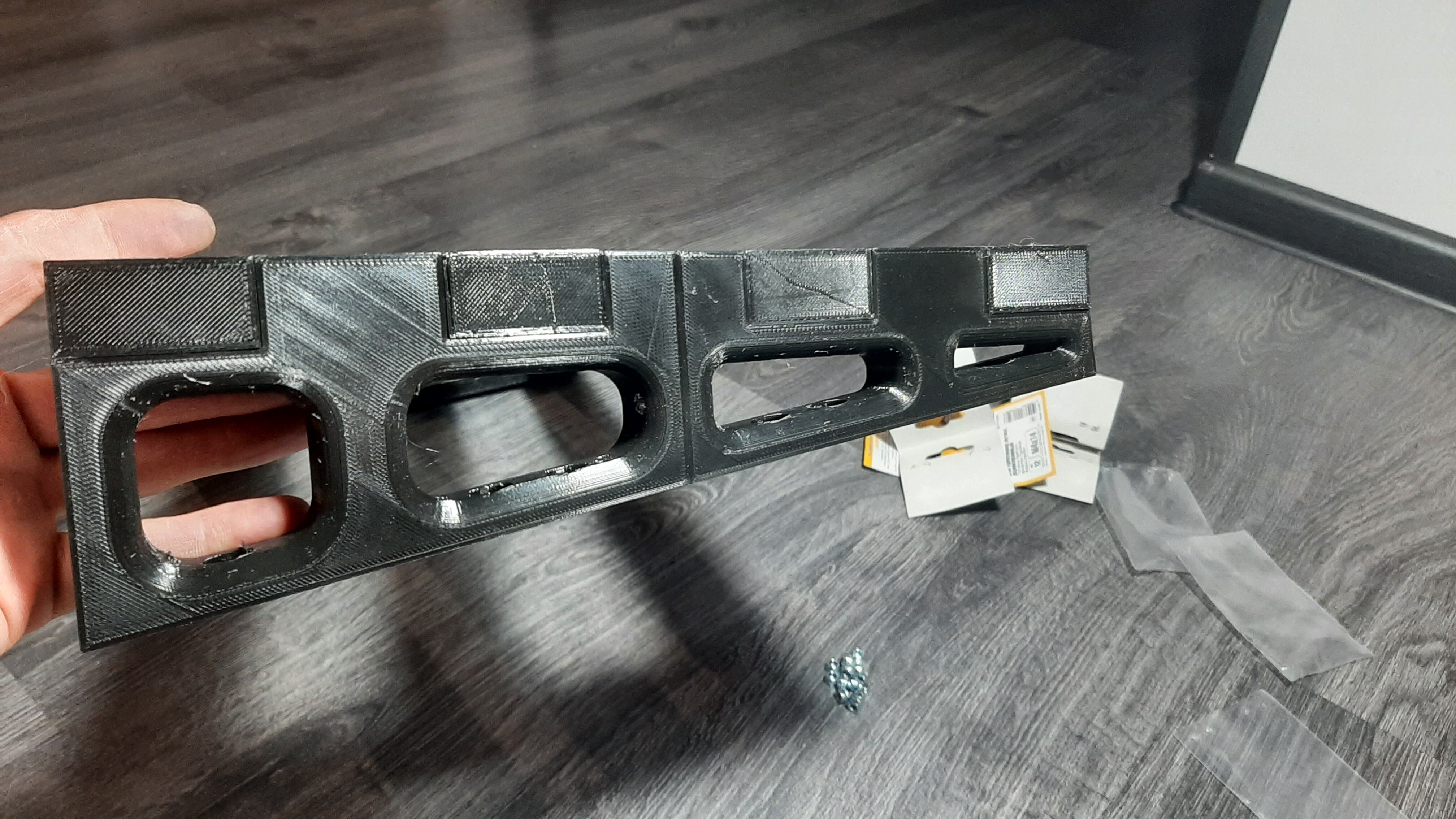

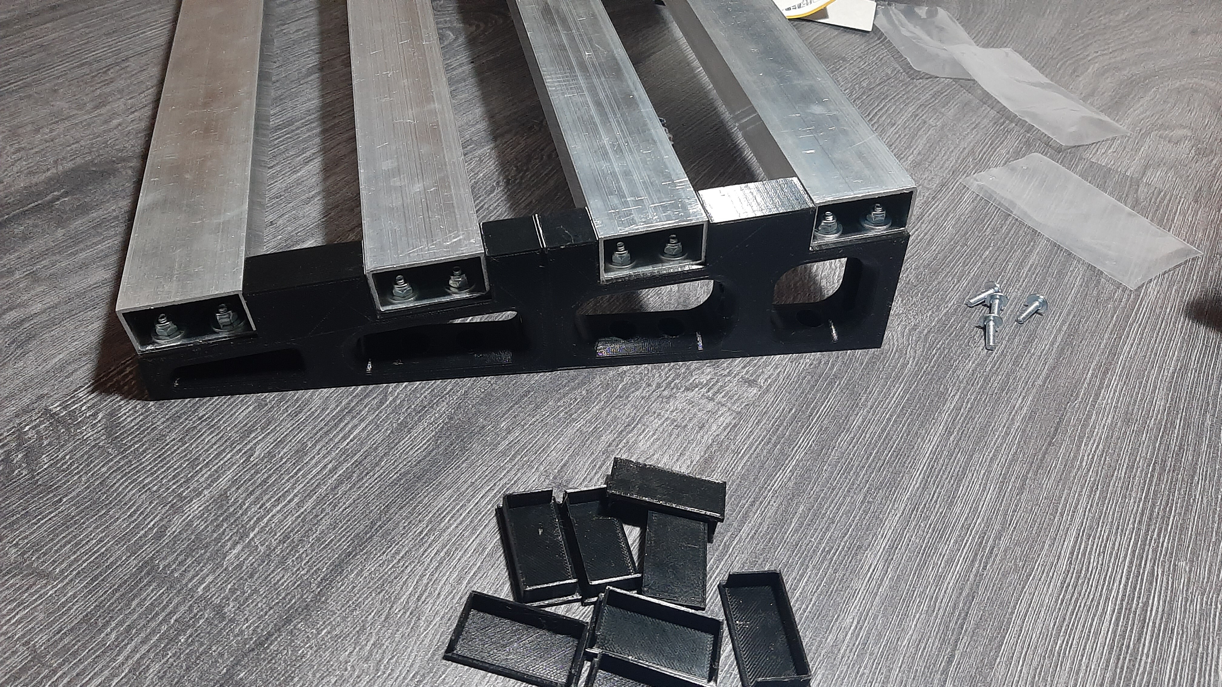

Процесс сборки:
Скрутил половинки ножек между собой.

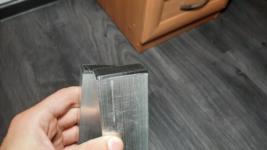

Накинул заглушки на профиль

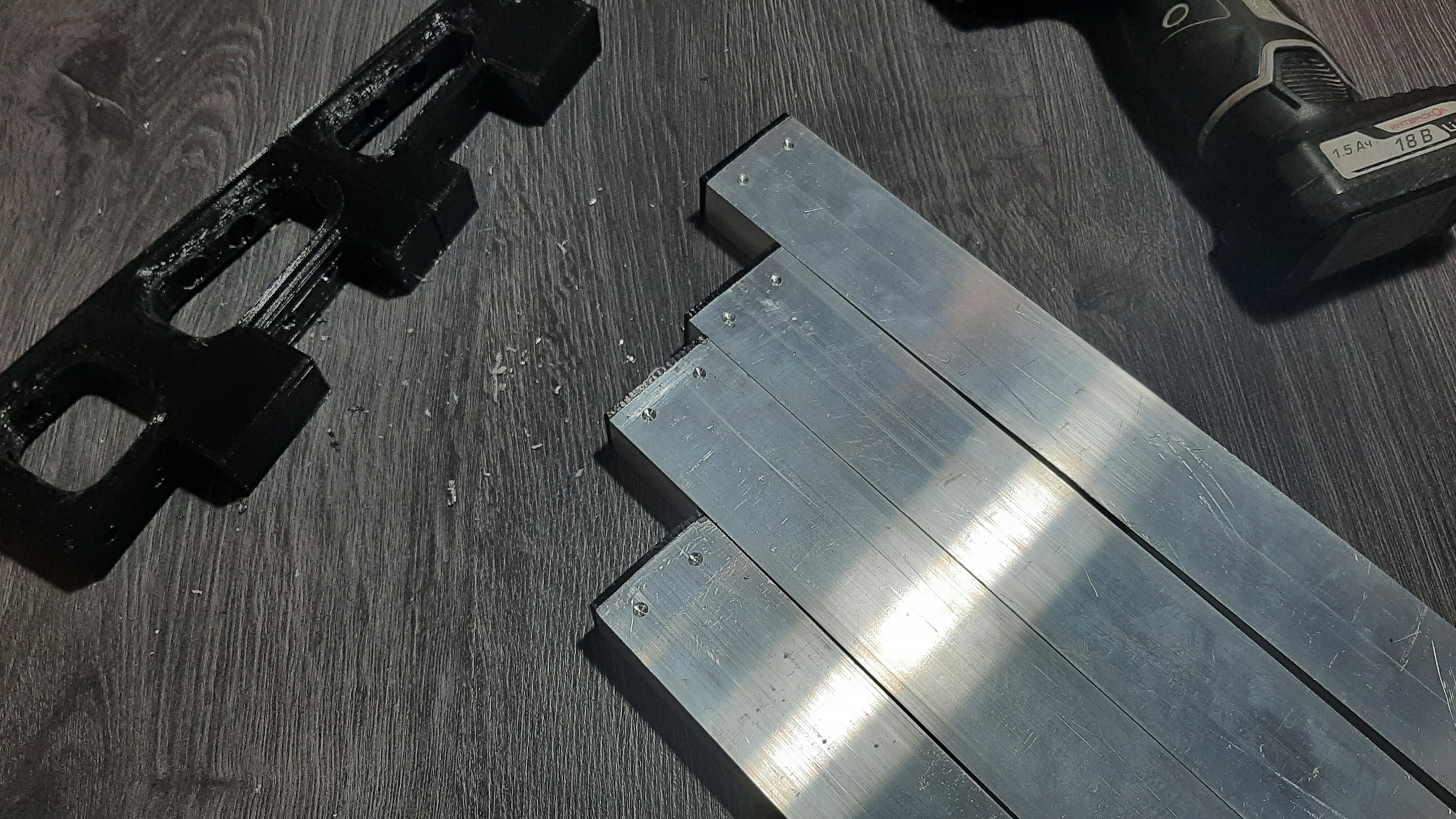

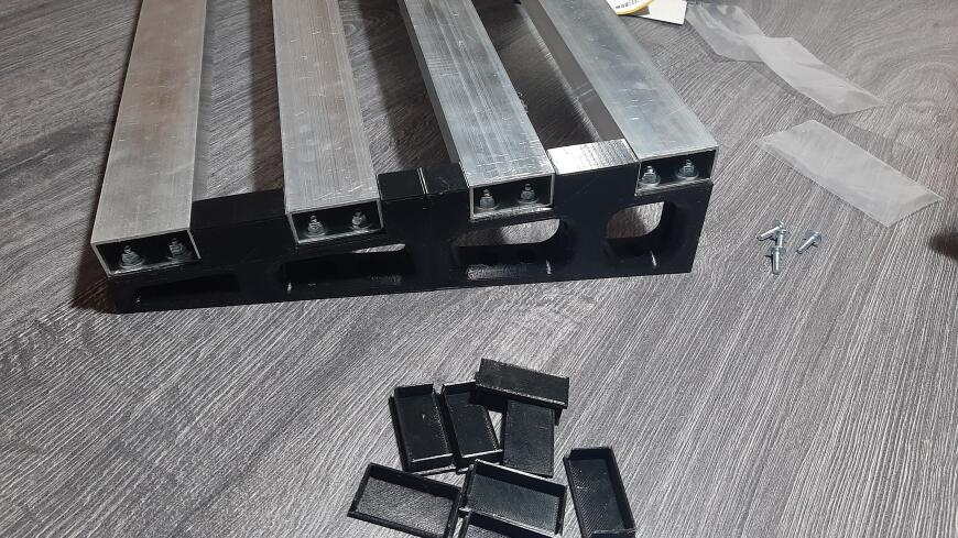

Вставил профиль в пазы вровень с ножкой и сверлом наметил места для сверления отверстий.

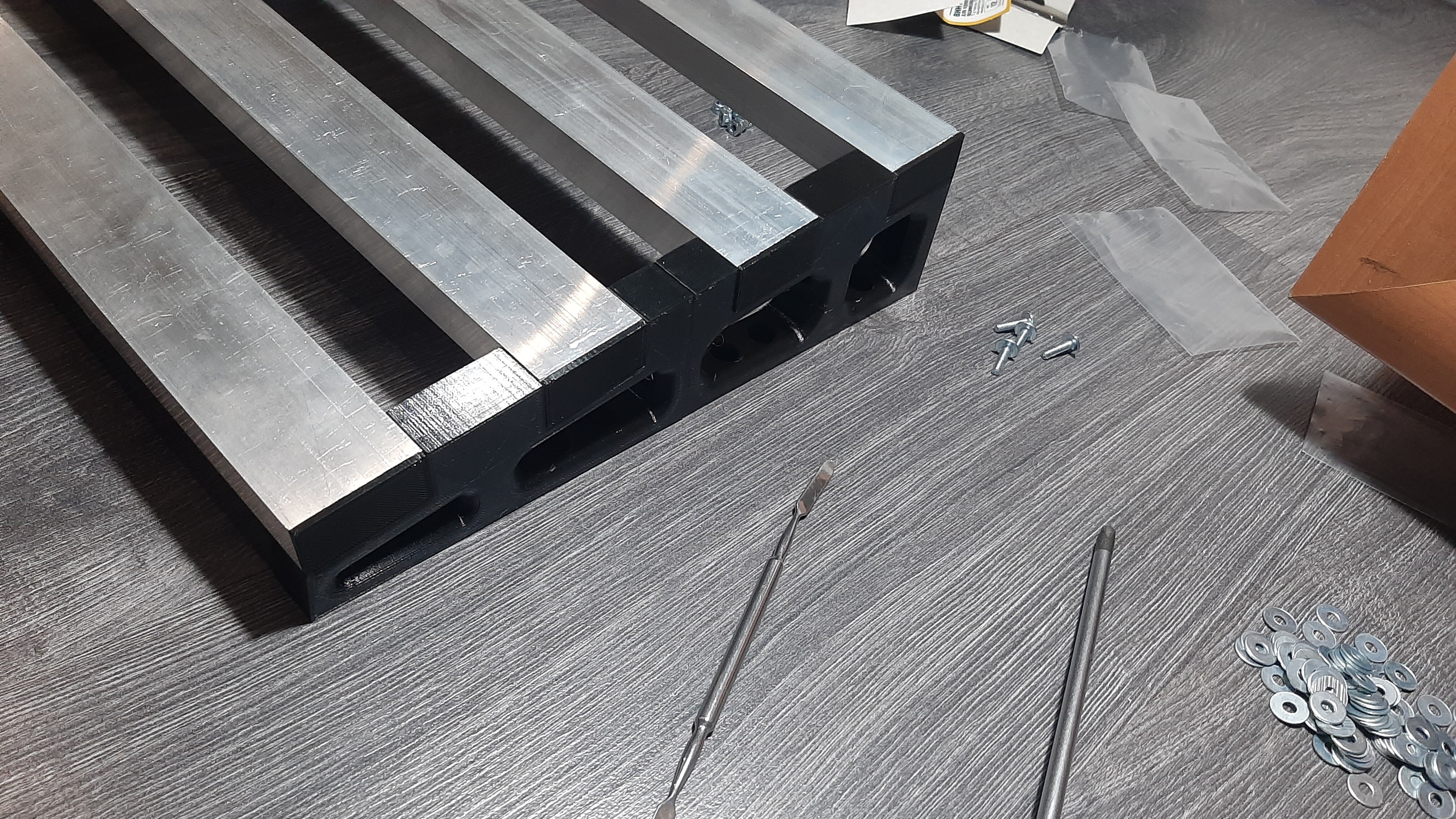

Просверлив отверстия в профиле, приступил к сборке.
Мне понадобилось 2 болта М4 длинной 35мм, 2 болта М4 14мм и 4 гайки М4 для скрепления ножек. Для крепления профиля к ножкам понадобилось 16 болтов М4 на 14 мм, 16 гаек М4 и столько же шайб. Гайки я использовал с нейлоновой вставкой. Болты шляпкой под крест.
До всех болтов легко добраться отверткой, т.к. для всего имеются технологические отверстия.

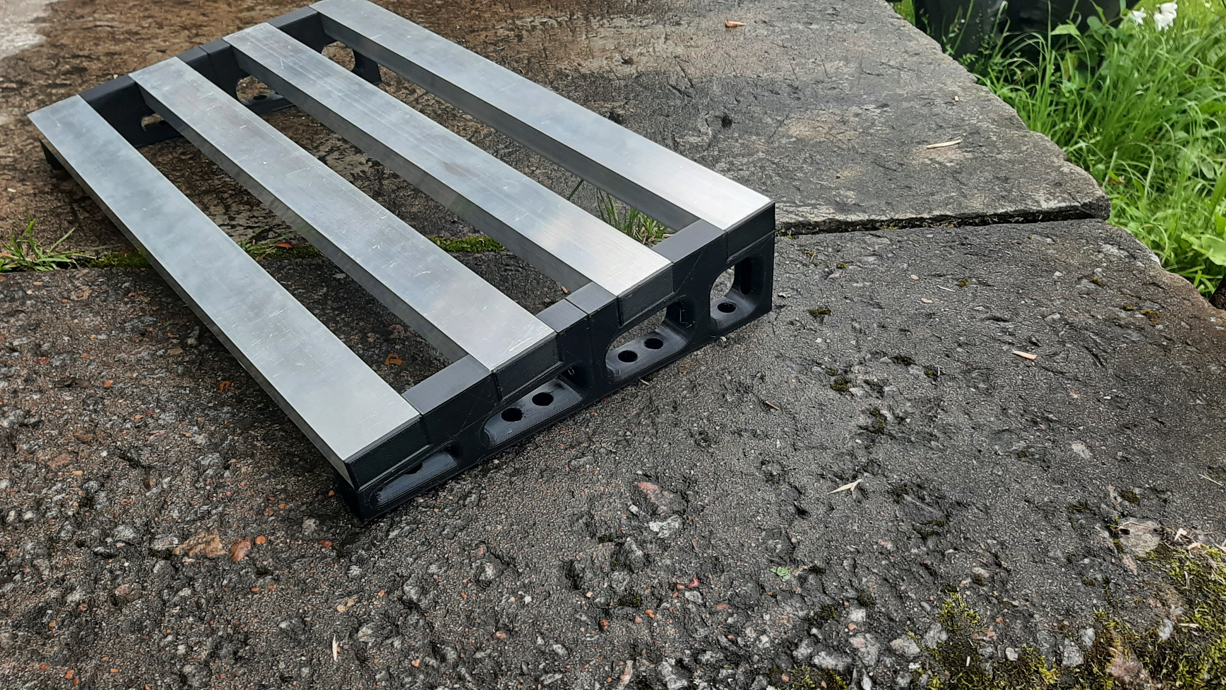

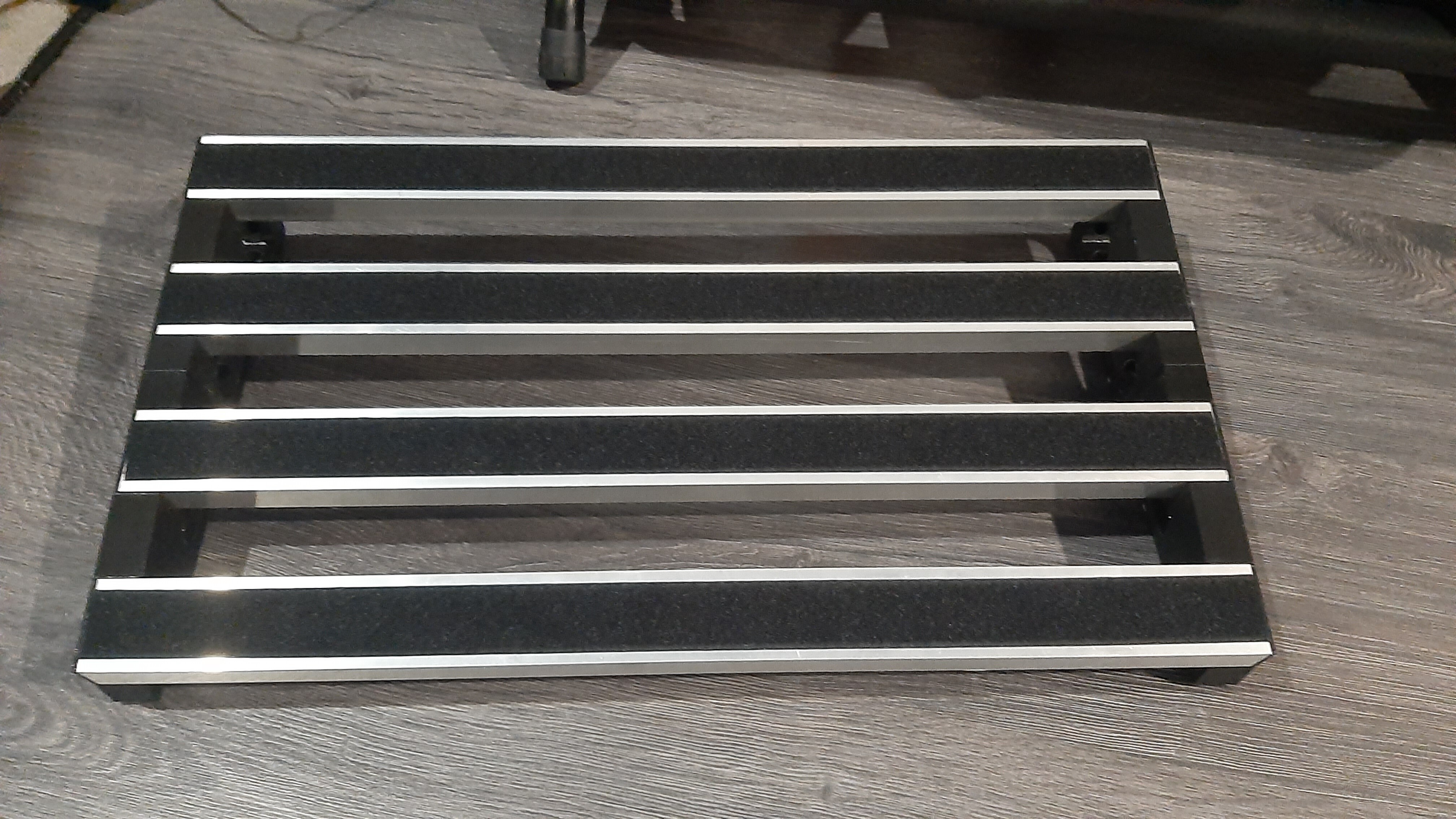

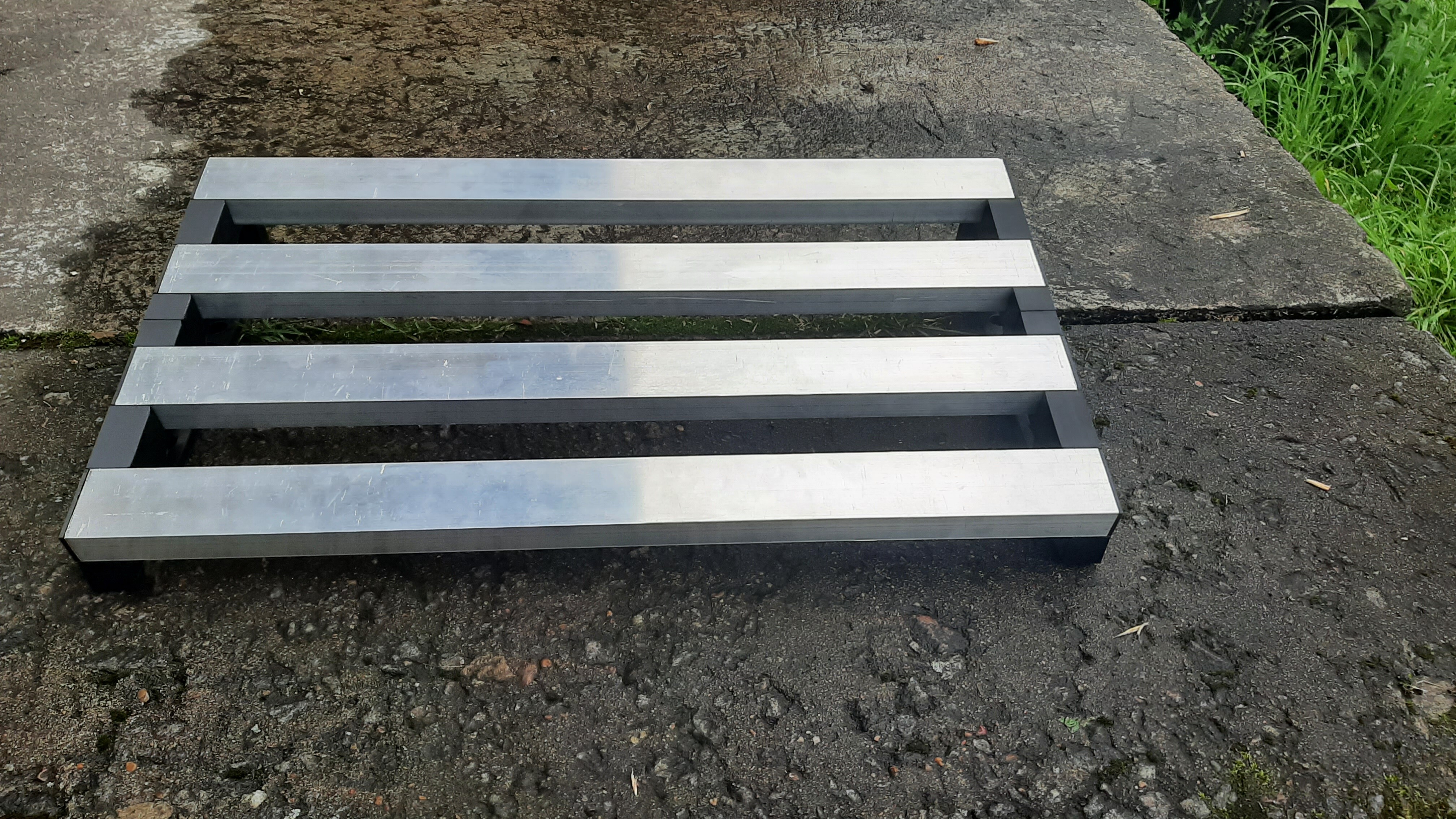

После сборки на профиль была приклеена велкра, а снизу резиновые ножки, чтобы борд не скользил по полу.
По итогу получился борд с себестоимостью менее 1500 рублей. Размер можно выбрать любой, зависит от длинны профиля. В планах сделать центральную ножку, без филетов, чтобы сделать борд например в 1 метр, а также комплект ножек на 3 и 5 профилей. Но это все планы, а пока то, что есть.
Еще немного фото в процессе сборки и конечного результата:
