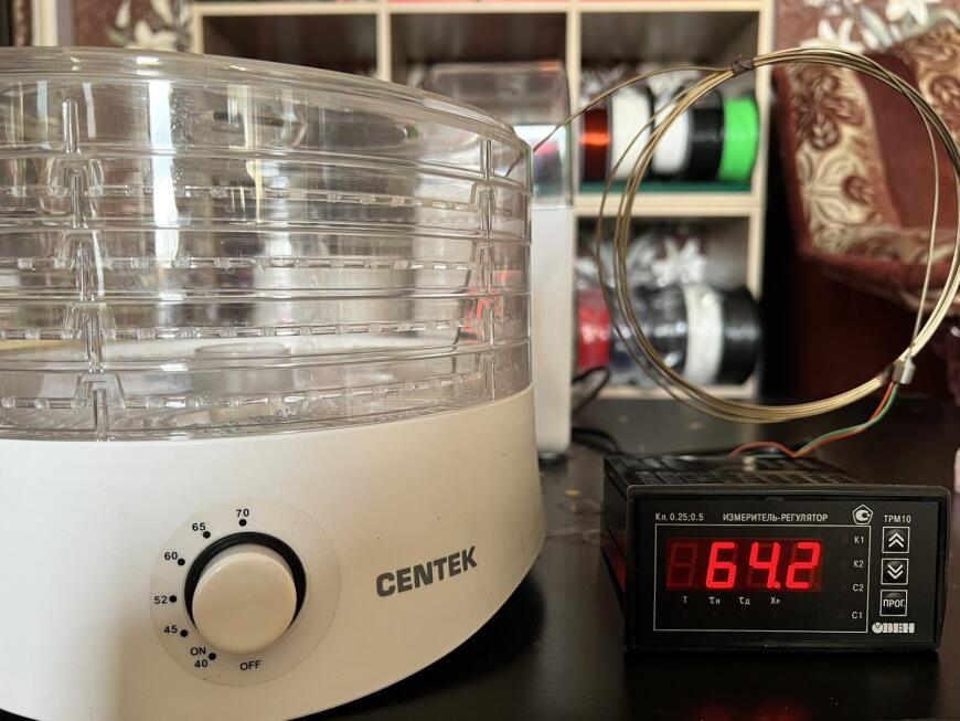

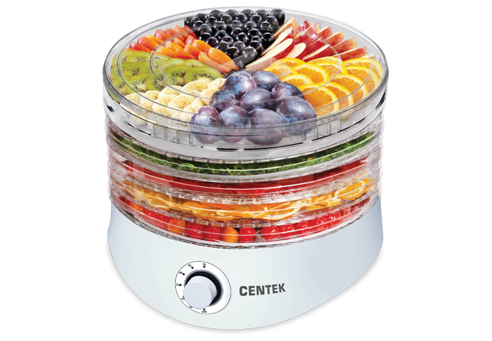

Сушилка бытовая для овощей и фруктов CENTEK-1657.
Характеристики, заявленные производителем – 350вт потребляемой мощности, нагрев с 35 до 70 градусов. В сушилке установлено 5 поддонов. Цена приблизительно 3500-4000₽.
Сушилка круглой формы отлично подходит для просушки катушки филамента. Нагревательная пластина и кулер спрятаны за корпусом и не могут повредить материал. Метод сушки конвективный.

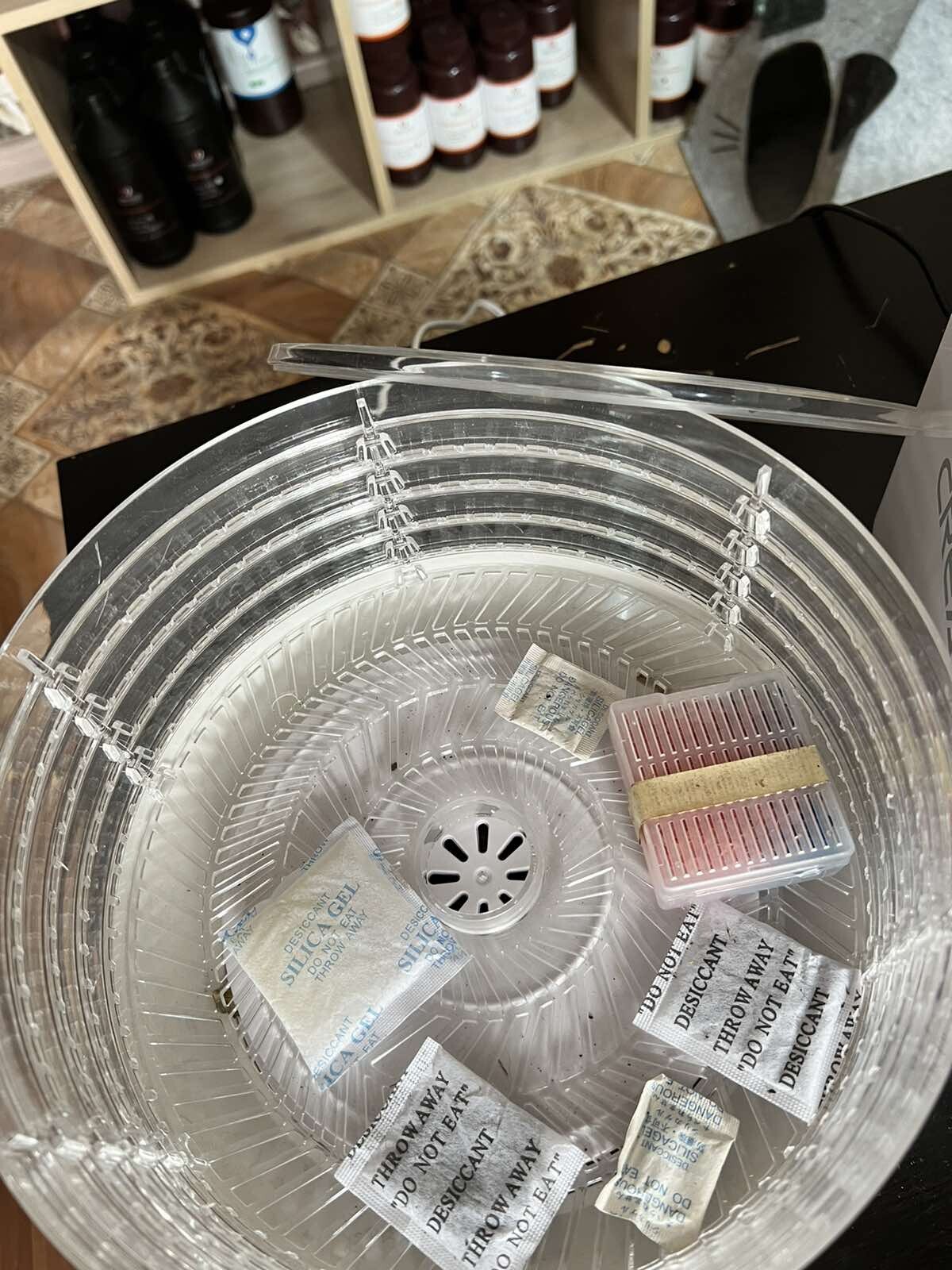

Первым делом я обрезал середину всех поддонов кроме самого нижнего оставив только стенки и крышку. Получилась хорошая сушилка под 1 катушку филамента от любого производителя. Данной сушилкой я пользовался более года. Претензий к ней по качеству сушки нет, но смущало одно, с неё невозможно печатать так как катушка в лежачем состоянии.

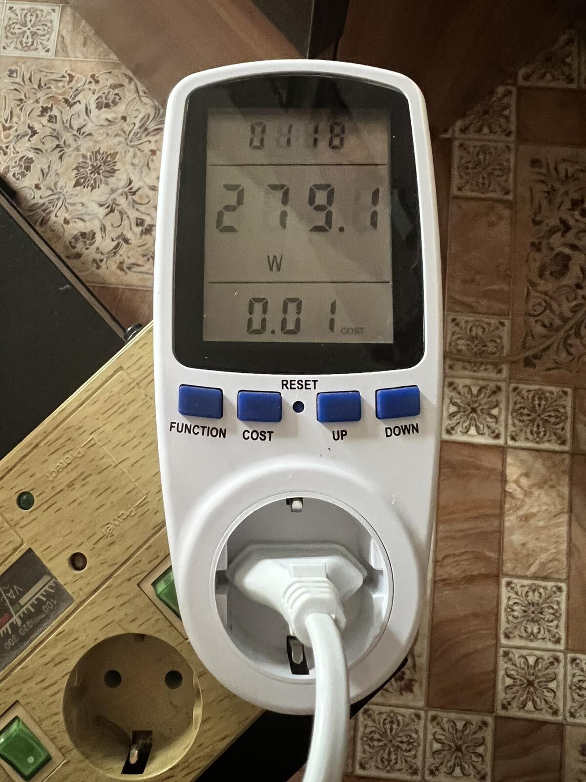

Проведя тест, я получил следующие результаты: Энергопотребление сушилки при включенном нагревателе 279 ватт, а при отключенном при достижении требуемой температуры 14 ватт. В принципе она получилась даже экономичнее заявленного производителем порога в 350 ватт.Обзор сушилок для филамента

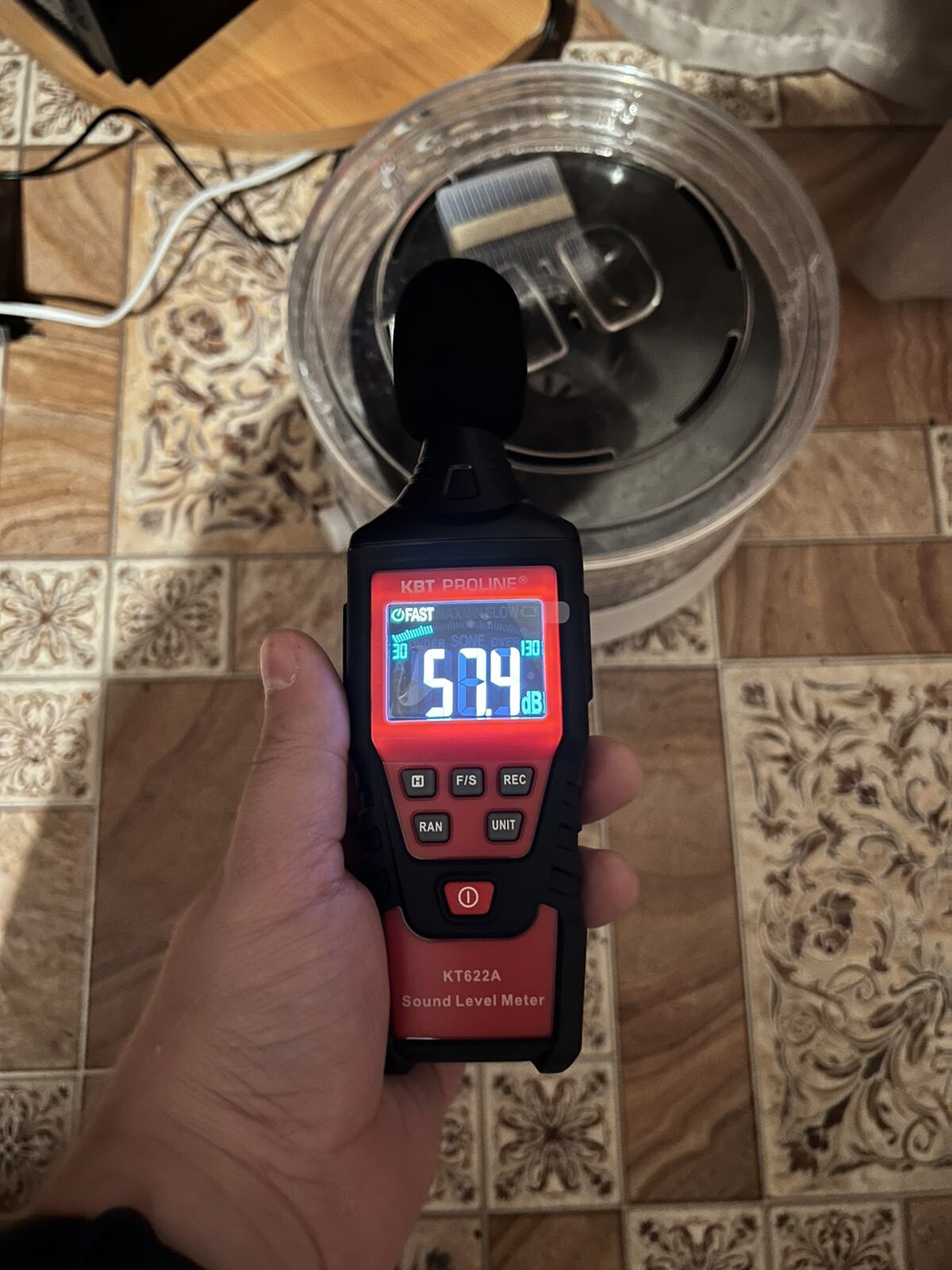

Создаваемый шум в процессе сушки не сильный, спать в соседней комнате не помешает, но вот в одной комнате с сушилкой я бы спать не лёг. Замеры рядом с сушилкой показывают 55dB, а в удалении на 1 метр от неё 45dB.Обзор сушилок для филамента
При всём этом температура может плавно устанавливаться от 41 градуса до 64 градусов с помощью механического регулятора. Скорость обдува при этом постоянна, а значит уровень шума не меняется. Однако в этой сушилке установлена плата управления без пид-контроля и по этому реле отрабатывает по схеме вкл/выкл, а поэтому температура постоянно плавает в пределах 5 градусов.Обзор сушилок для филамента

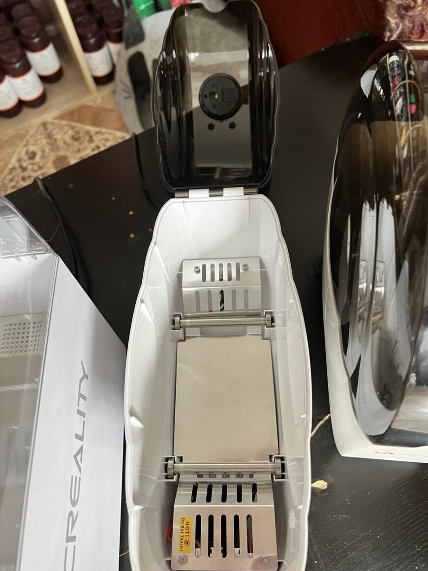

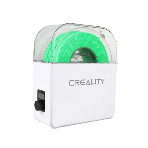

Обзор сушилок для филаментаОбзор сушилок для филаментаСледующей на обзоре будет сушилка от Creality 3D.

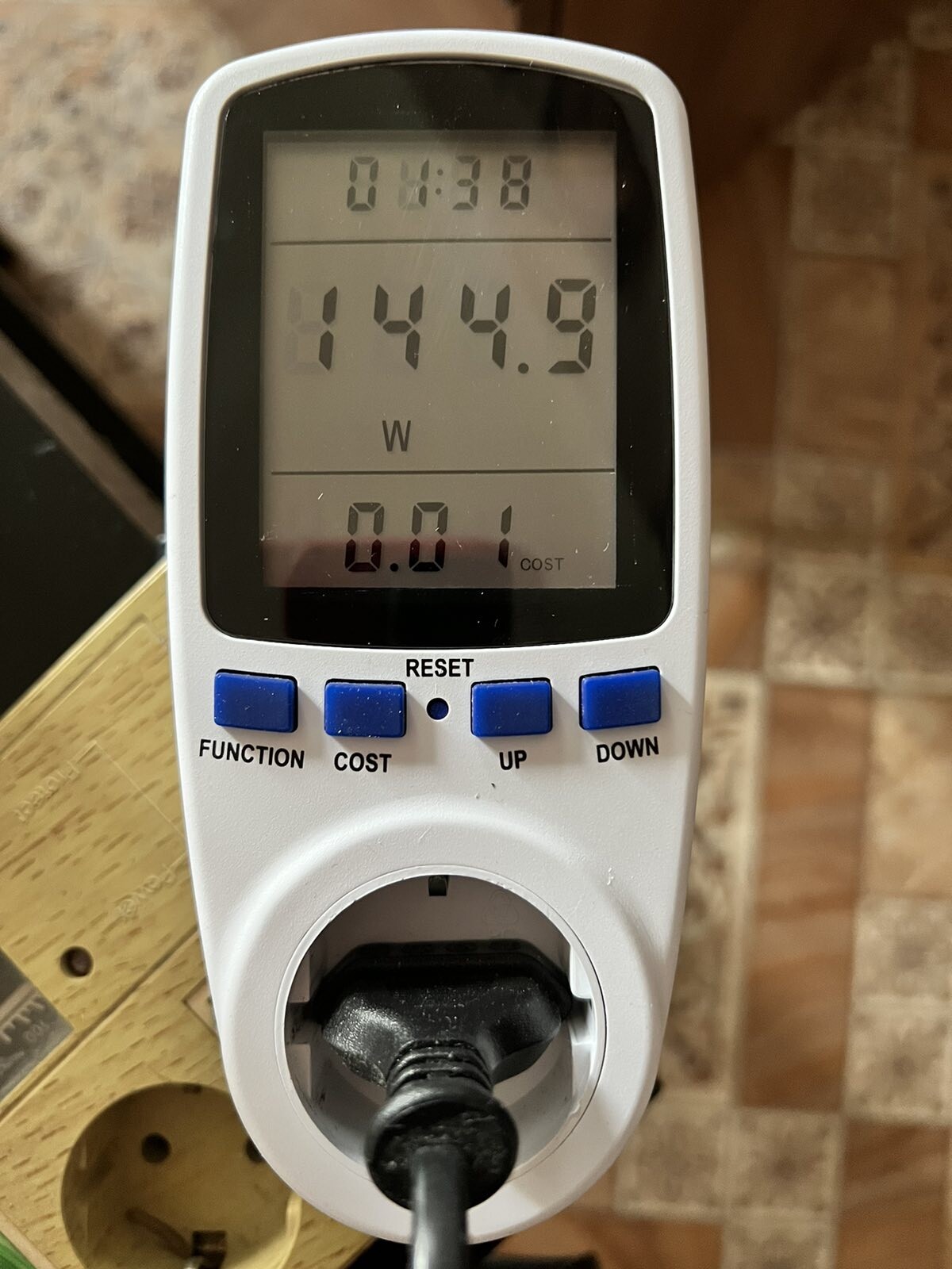

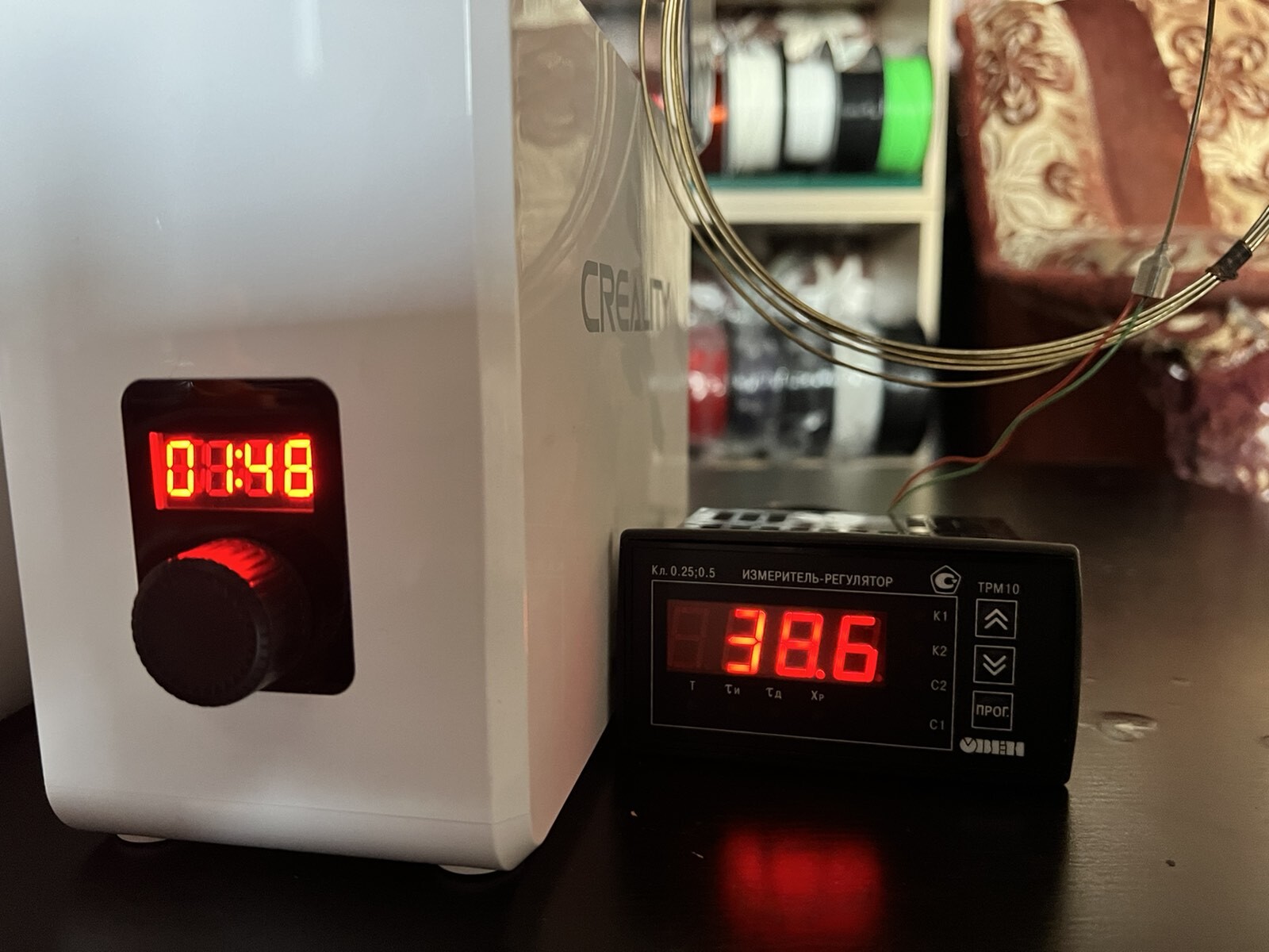

Производитель заявляет мощность в 155Вт, температура 60 градусов с погрешностью до 10 градусов. Температура фиксированная и изменению не подлежит. Есть возможность выбора времени работы 2-4-8 часов. Метод сушки конвективный. Нагревательная пластина и кулер аккуратно скрыты под металлическим кожухом, что позволяет не боятся, что PLA за ночь с нижней стороны пересохнет или слипнется. Порт для вывода нити находится на верхней крышке сзади.
Обзор сушилок для филаментаОбзор сушилок для филаментаПроведя тест, я удивился энергопотреблению данного аппарата – 145Вт в наборе температуры и 4Вт при отсечке. Это отличные показатели после сушилки для овощей.
Обзор сушилок для филаментаНо вот шум штатного кулера просто разрушил всё впечатление о продукте известной всем фирмы Creality. Сушилка шумит своим маленьким куллером сильнее чем рядом работающий fdm принтер. Шумометр показал 62dB в близи и 47dB в удалении от неё и вот вроде бы из дали шум примерно одинаков по децибелам, но её слышно даже в другой комнате. Да спать можно, но если захотеть её легко можно услышать.
Обзор сушилок для филаментаОбзор сушилок для филаментаПри измерении температуры я получил следующие результаты – температура незначительно плавает между 38 и 40 градусов, так как пид-контроля в сушилке так же нет, но уже не так критично, как в бытовой сушилке.

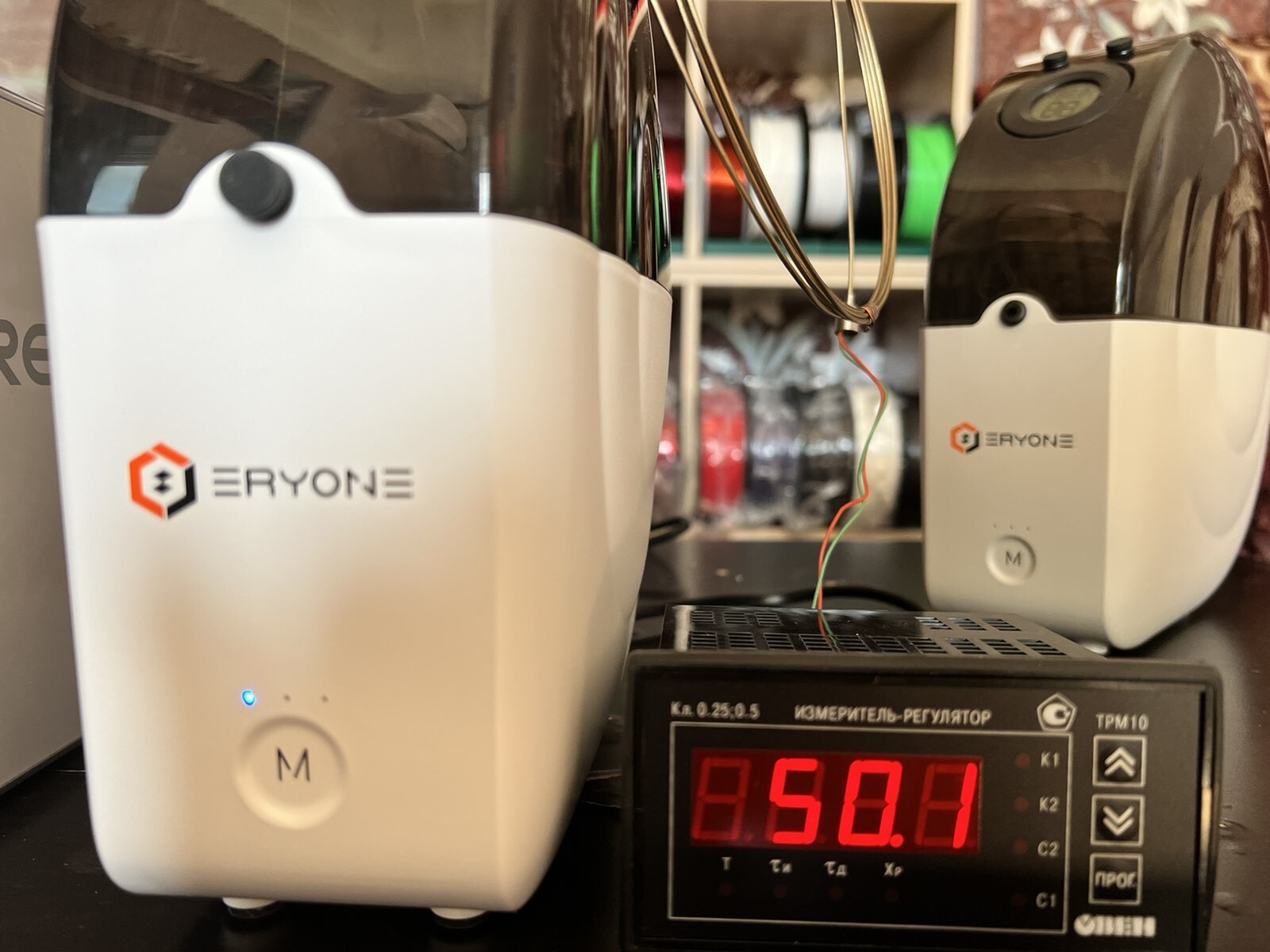

И теперь пришло время проверить моё новое приобретение сушилки Snail от Eryone.
Причем если первую я купил, то вторую мне дали бесплатно (можно было выбрать или катушку филамента или вторую сушилку). Понятное дело что был тут подвох, и я когда увидел, то очень долго смеялся, но обо всем по порядку.

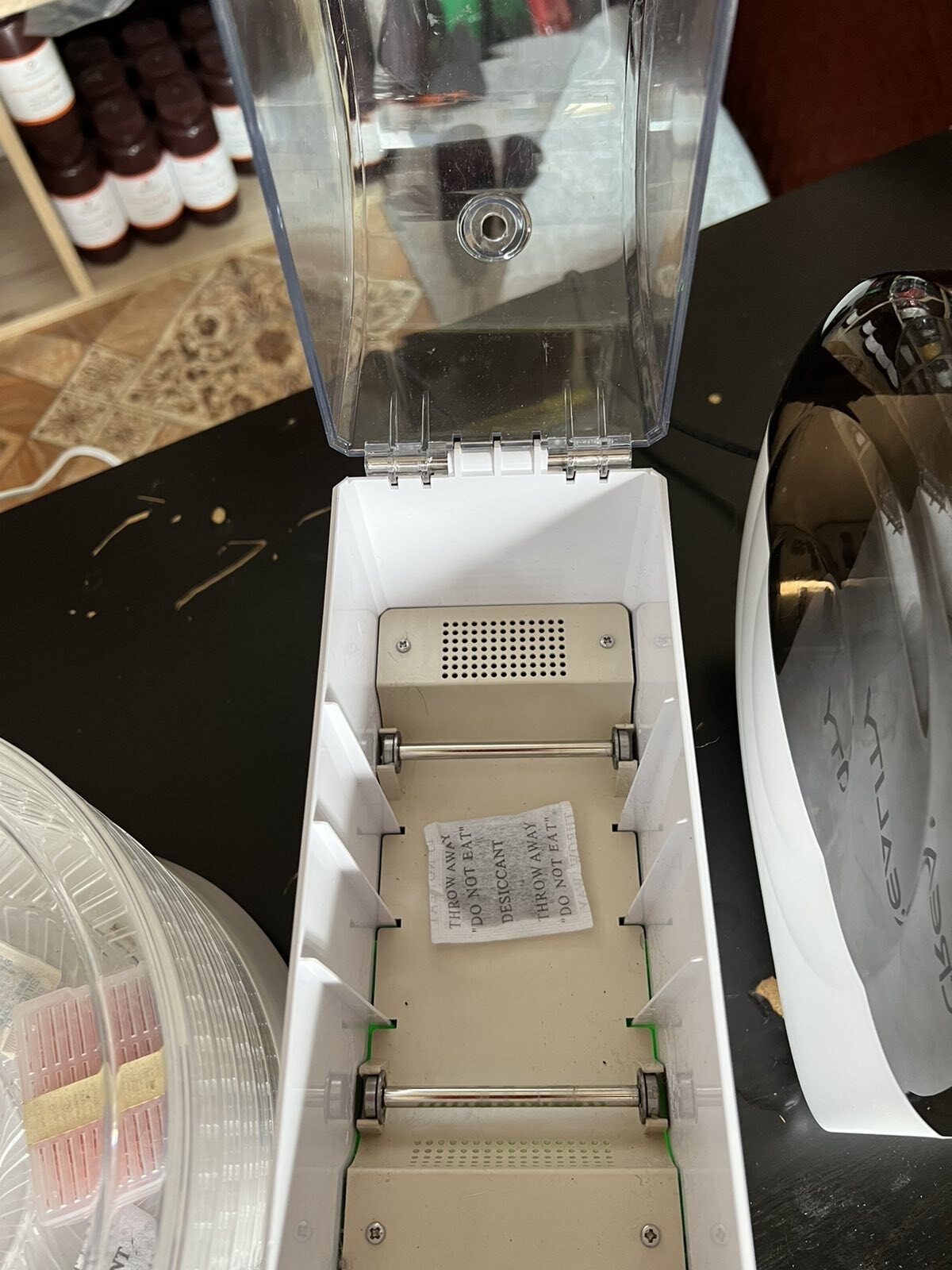

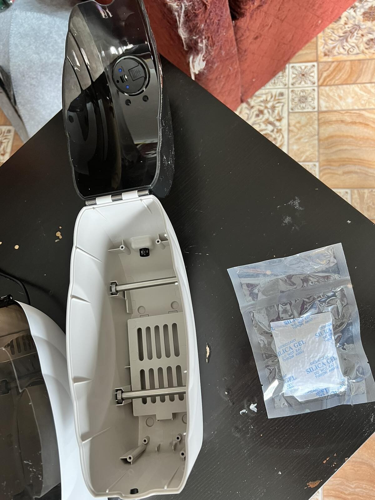

Сушилка Eryone Snail M2
Производитель обещает конвективный метод сушки температурой 40-55 градусов при уровне шума до 40dB. При цене в 4000 рублей. Метод сушки так же конвективный. Очень опечалила пластина внизу. При разборке устройства видно, что прямо на пластину подведена грелка, а значит никакой защиты от перегрева материала не предусмотрено. В низу сушилки предусмотрен лючок для укладки пакета силикагеля, который поможет поддержать низкий уровень влажности во время, когда сушилка выключена. Режимов сушки три, выбираются нажатием кнопки на лицевой панели. Время работы и температуры строго привязаны к режимам. Время работы до отсечки на 1 режиме – 4 часа, а на 2 и 3 режиме – 5 часов. Порт вывода нити спереди на переднем торце устройства и два спереди на верхней крышке. Есть недорогой китайский гигрометр.Обзор сушилок для филамента

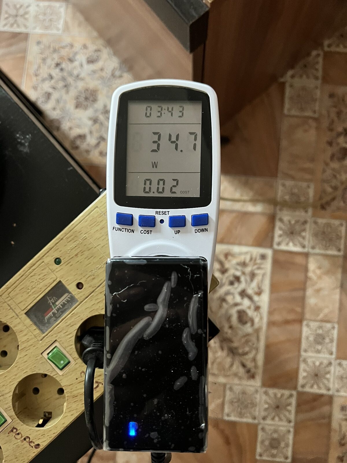

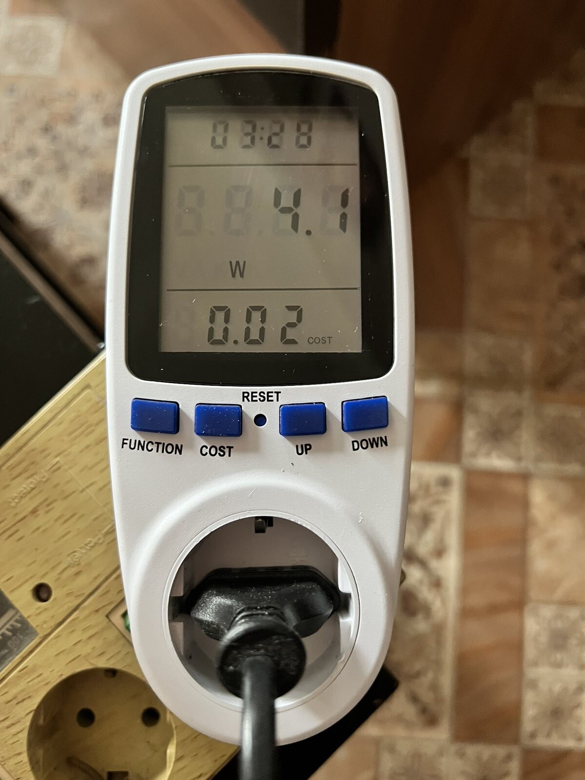

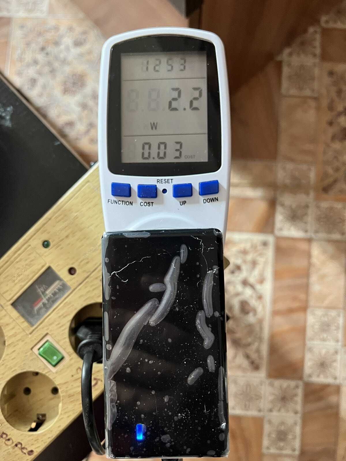

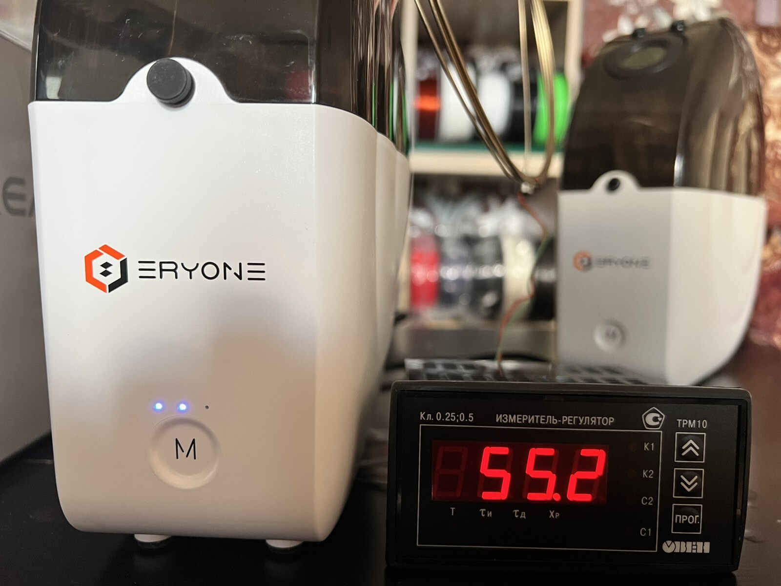

Обзор сушилок для филаментаОбзор сушилок для филаментаКак и всегда я начал замер с электропитания и очень удивился, увидев у сушилки явный пид-контроль. На холодном старте сушилка потребляет всего 34Вт, а при приближении к пороговому значению сначала опускается до 16Вт, а потом поддерживает температуру на 3-6Вт. Минимальное значение что я получил это 2Вт. Феноменальное преимущество перед другими участниками обзора.

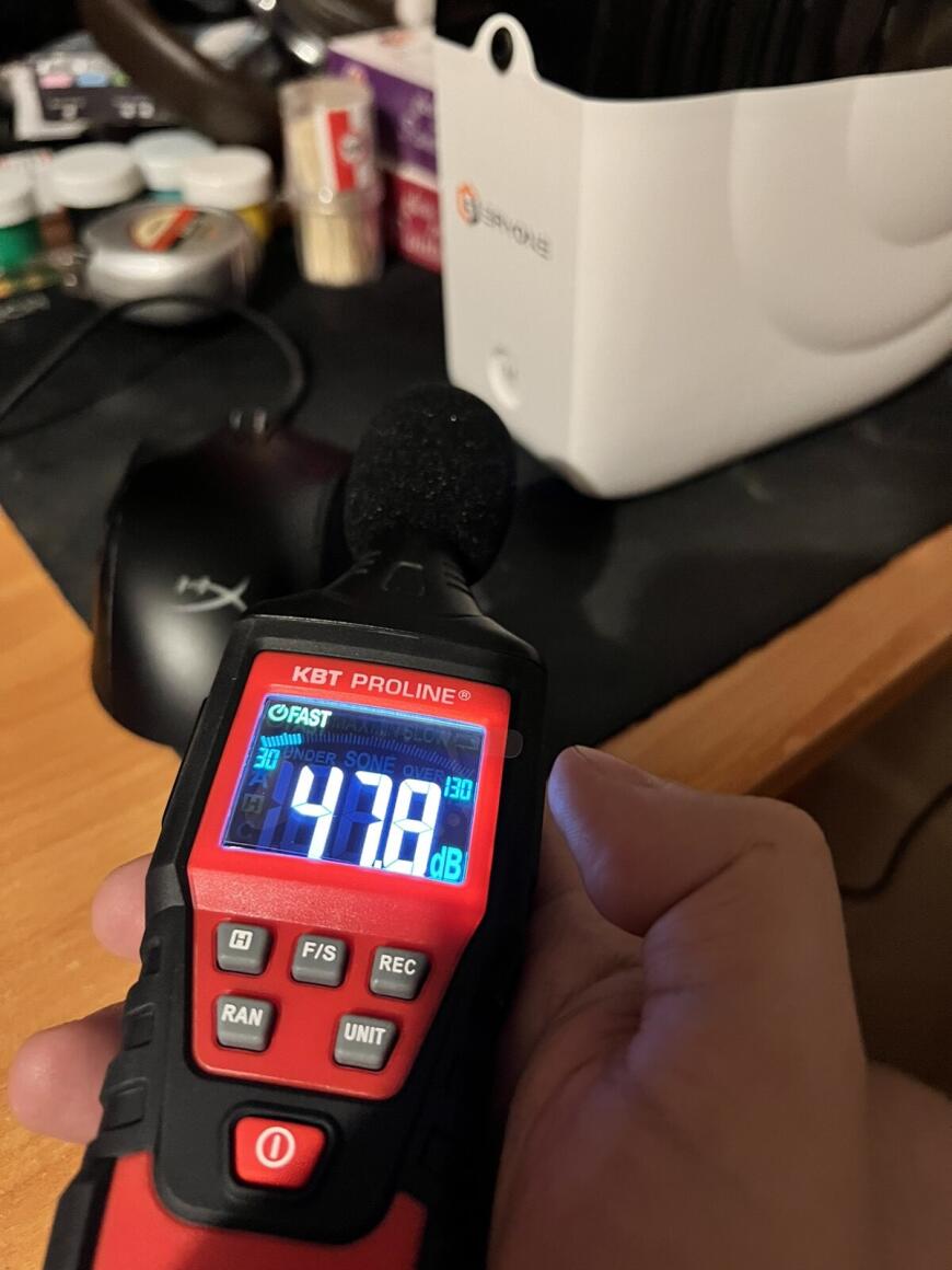

Обзор сушилок для филаментаШум 50мм турбинки практически не слышен. Шумомер показал 47dB вблизи и 35dB в удалении. С данной сушилкой вполне можно ложится спать в одной комнате, так как уровень шума не превышает уровня шума работающего современного компьютера с обязательно исправными кулерами. При изменении температур или режимов уровень шума не меняется.

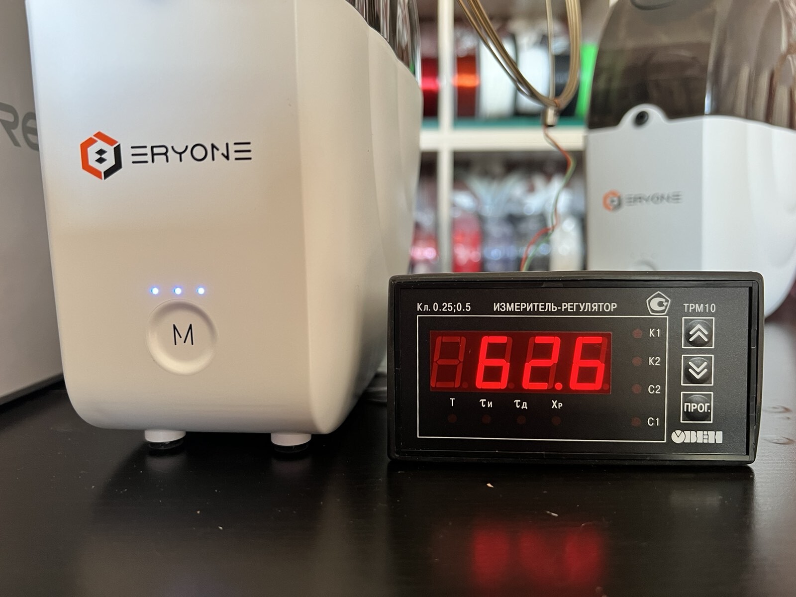

Обзор сушилок для филаментаОбзор сушилок для филаментаОбзор сушилок для филаментаТемпература устройства меня как порадовала, так и удивила. Производитель в рекламе обещает три режима работы, которых кстати хватит даже для сушки нейлона – 40, 45, 55 градусов. По факту измерений я увидел пороговые значения температур 50, 55, 62 градуса. Вот толи Китайцы пересмотрели температурные режимы, толи качество так плавает. Так же хочу отметить температуру нагревательной пластины в 64 градуса на любом режиме работы.

Данное решение вызвало мои искренние недоумение и улыбку. Дело в том, что данную сушилку производитель продвигает как коробку для хранения филамента, работающую на силикагеле. По факту она представляет из себя сушилку Eryone Snail M2, но без электроники. Все крепёжные отверстия на месте, место подключения прикрыто заглушкой. В комплект положен большой пакет силикагеля, размещаемый в лючок снизу. Стоимость данной сушилки 2500₽.Обзор сушилок для филамента
