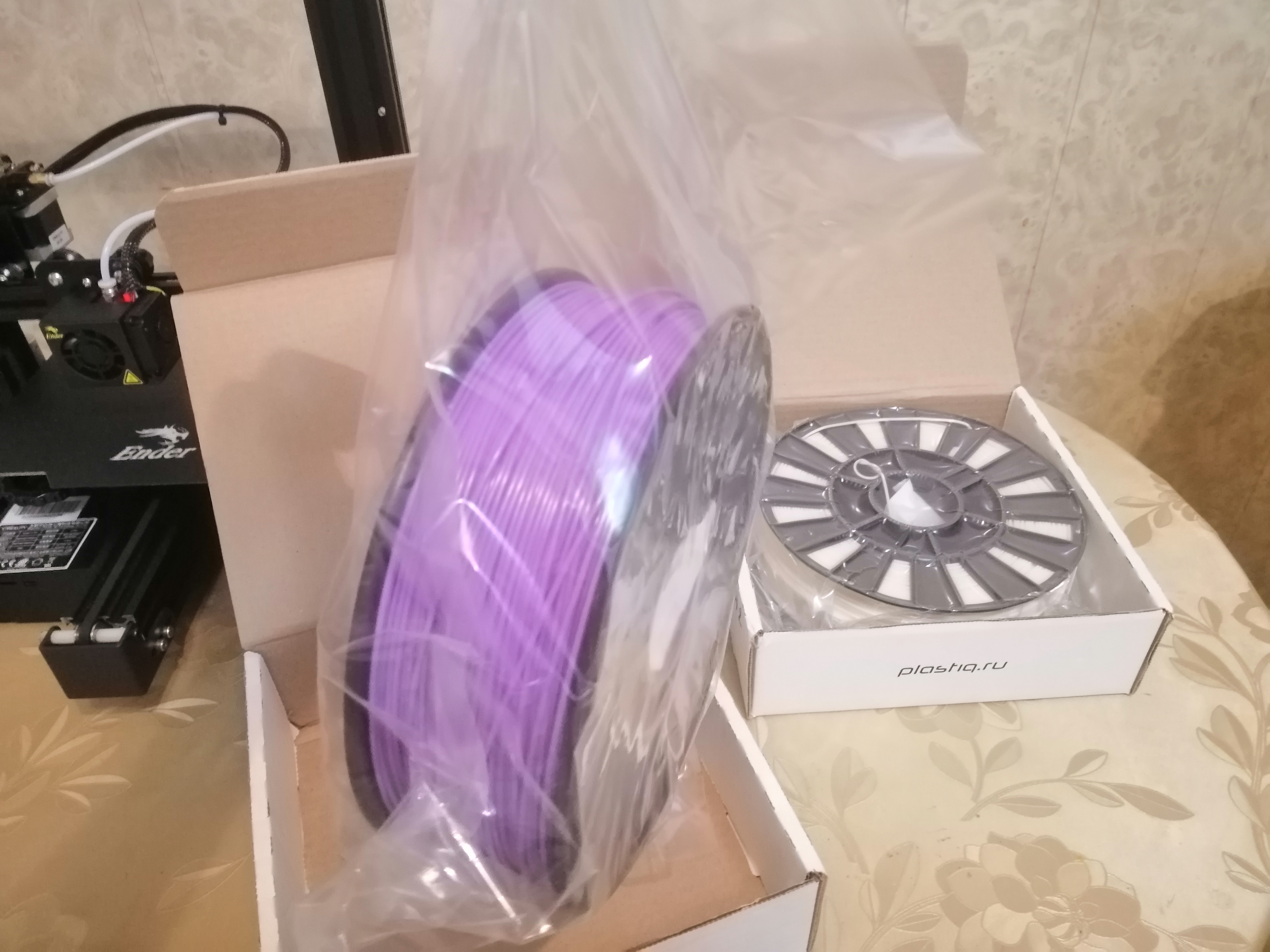

Пластик для первой печати взял plastiq. Дешёвый не жалко.
Немного о пластике. Короткий обзор. Из двых коробок купленных на Озоне одна оказалась с браком. Вакуумный пакет разгерметизирован. На упаковке не написано ничего кроме надписи plastiq. Нет обозначения типа пластика, не размеров, не температуры. никаких характеристик кроме qr кода. Проходим по ссылке - оказывается просто ссылка на сайт производителя.
По неопытности думал, что это pla хотя мне всё одно, потому что пластик для печати я вижу впервые. На деле вот что
НЕ клеится. Я подумал:- "гомно четырехсотрублевое"
Оказалось - это abs. 260 на 100 градусов, скорость 100.

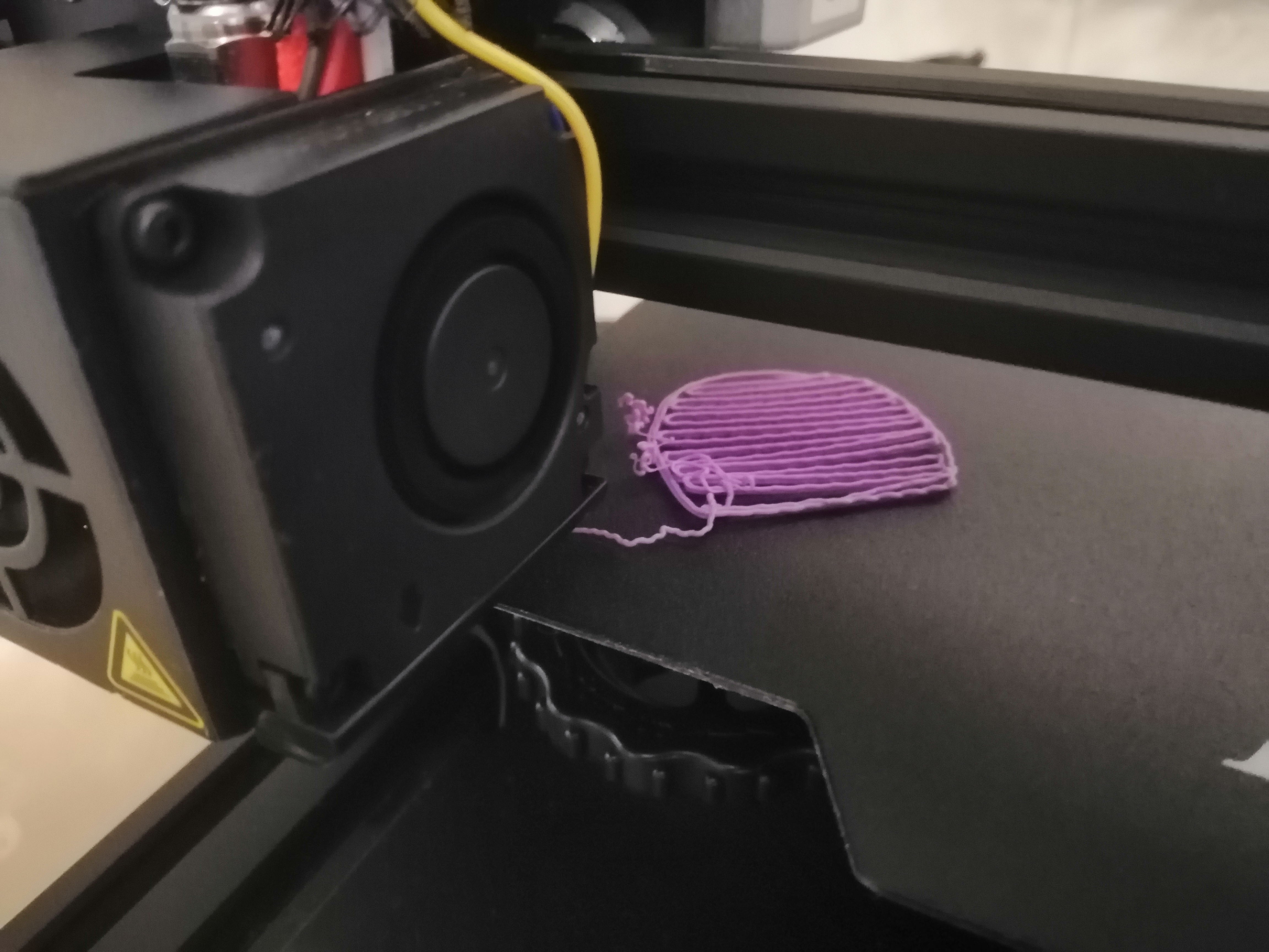

Захожу в куру, создаю новый материал с параметрами выше, поднастроил ещё параметров и новая проблема. (сунул нос куда не следовало). Принтер начинает печать на углу и печатает 1/4 сегмент от модели цилиндра, при чем масштабируя.
Ещё как оказалось на дисплее высветилась ошибка Too far!, указывающая на проблемы позиционирования Home. Попытки установить головку на центр и запустить установку нуля не помогали. Неоднократно принтер возвращался и печатал в углу. Как оказалось искать стоило в программе Кура, где необходимо было убрать галку из функции установить ноль по центру.
Пока мучался с печатью заметил, что стол ушёл. Пришлось снова откалибровать. Заметил, что очень сильная вибрация вентиляторов может значительно повлиять на качество печати. У меня давно возникла идея - я бы заменил вентиляторы на сжатый воздух чтобы снизить массу и убрать вибрации.
