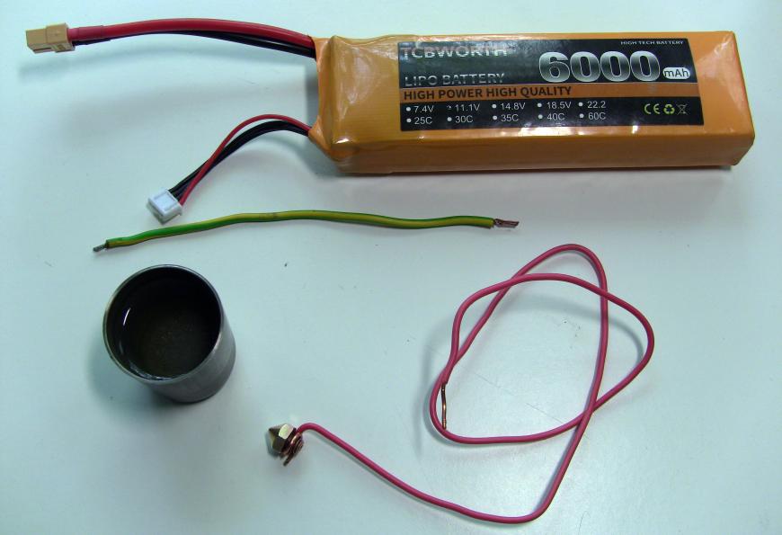

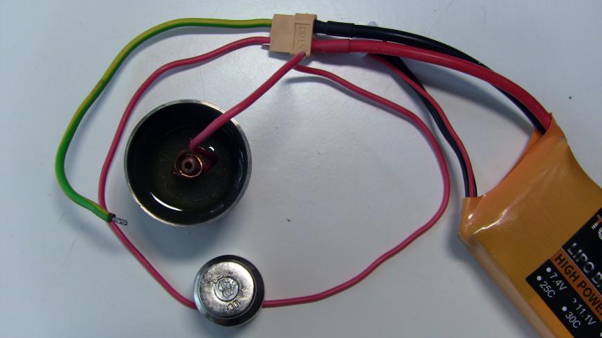

Я имею в виду сопло, а не сломанное сверло. Если оно (сопло) латунное, то можно вытравить обломок в солевом растворе. Сопло (сверло) будет анодом, в качестве катода можно взять любой гвоздь или подсоединить минус батареи (блока питания) к металлическому стакану, у меня был никелевый, по размеру то что надо. Соль (NaCl) по вкусу, ложечки на стаканчик достаточно.Собираем незатейливую схемуЗамыкаем цепьВ такой конфигурации мне хватило нескольких секунд, чтобы уничтожить сверло. Об окончании операции можно судить по снижению активности на катоде. Анодное растворение сверла завершено, промываем, продуваем, пользуемся.Мне еще пришлось немного увеличить диаметр отверстия, поскольку предыдущие неудачные попытки высверливания сломанного сверла испортили его поверхность (на фото видны последствия). Также не помешает полировка.
