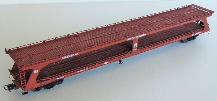

Решил себя попробовать в ТТ. Было задано ТЗ сделать такой автовоз в ТТ (1/120).

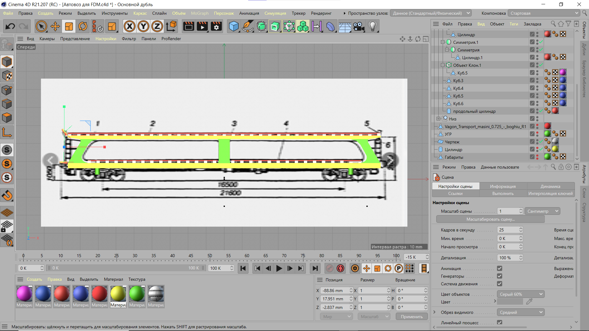

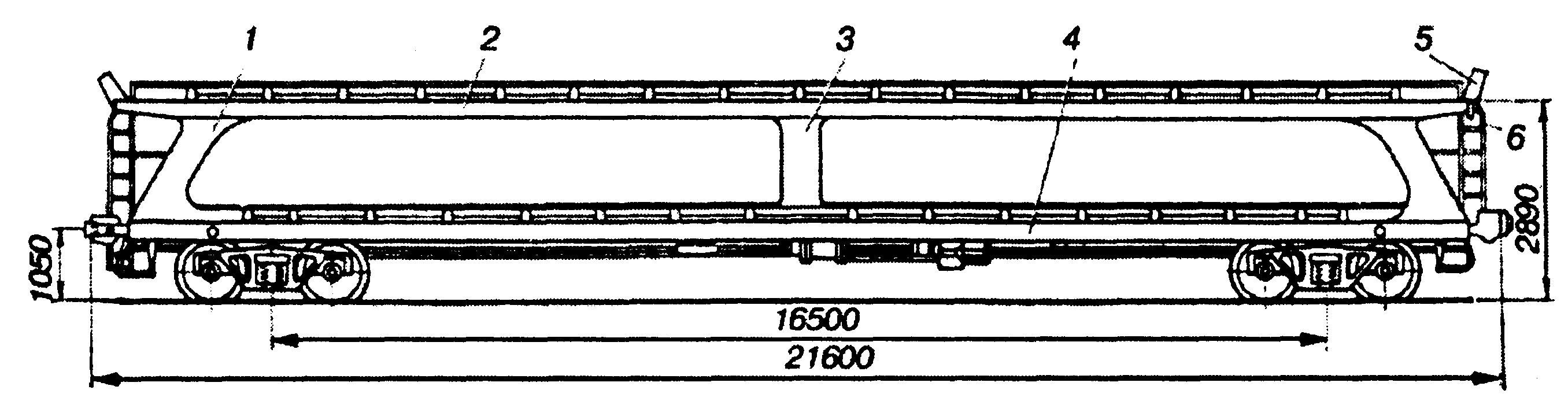

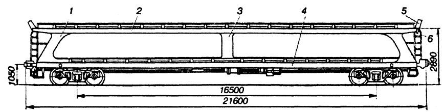

Нашли фотоматериал по заданию и даже какой-то чертеж.

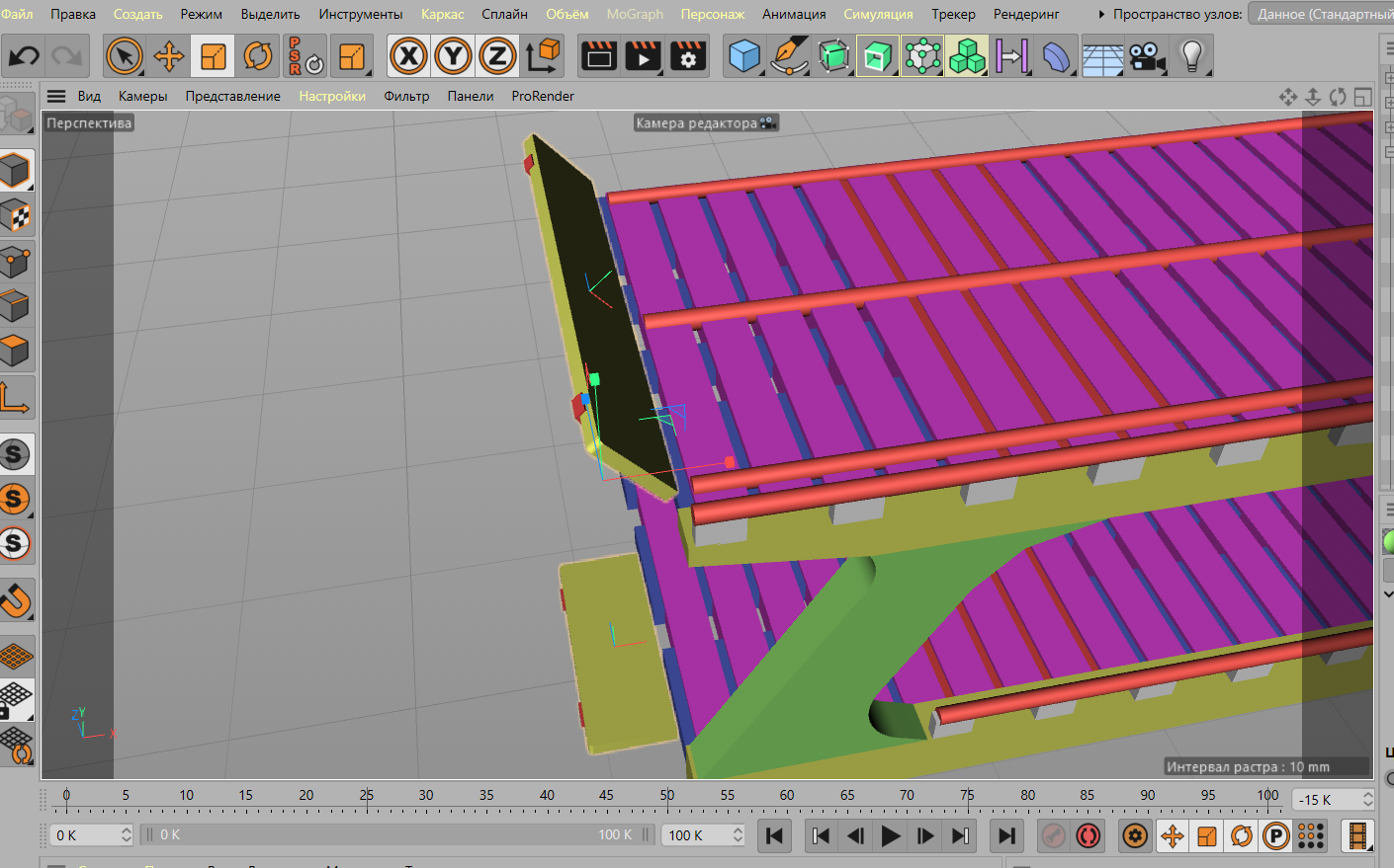

Чертеж масштабировали до нужной величины и начали проектировать.

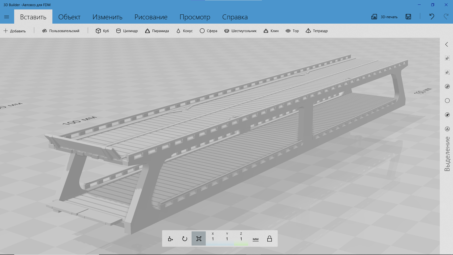

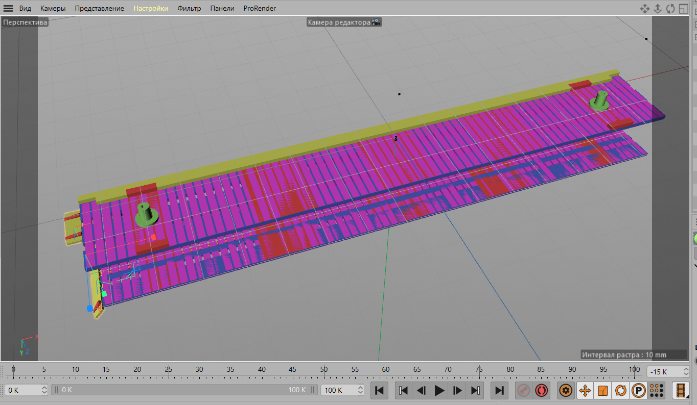

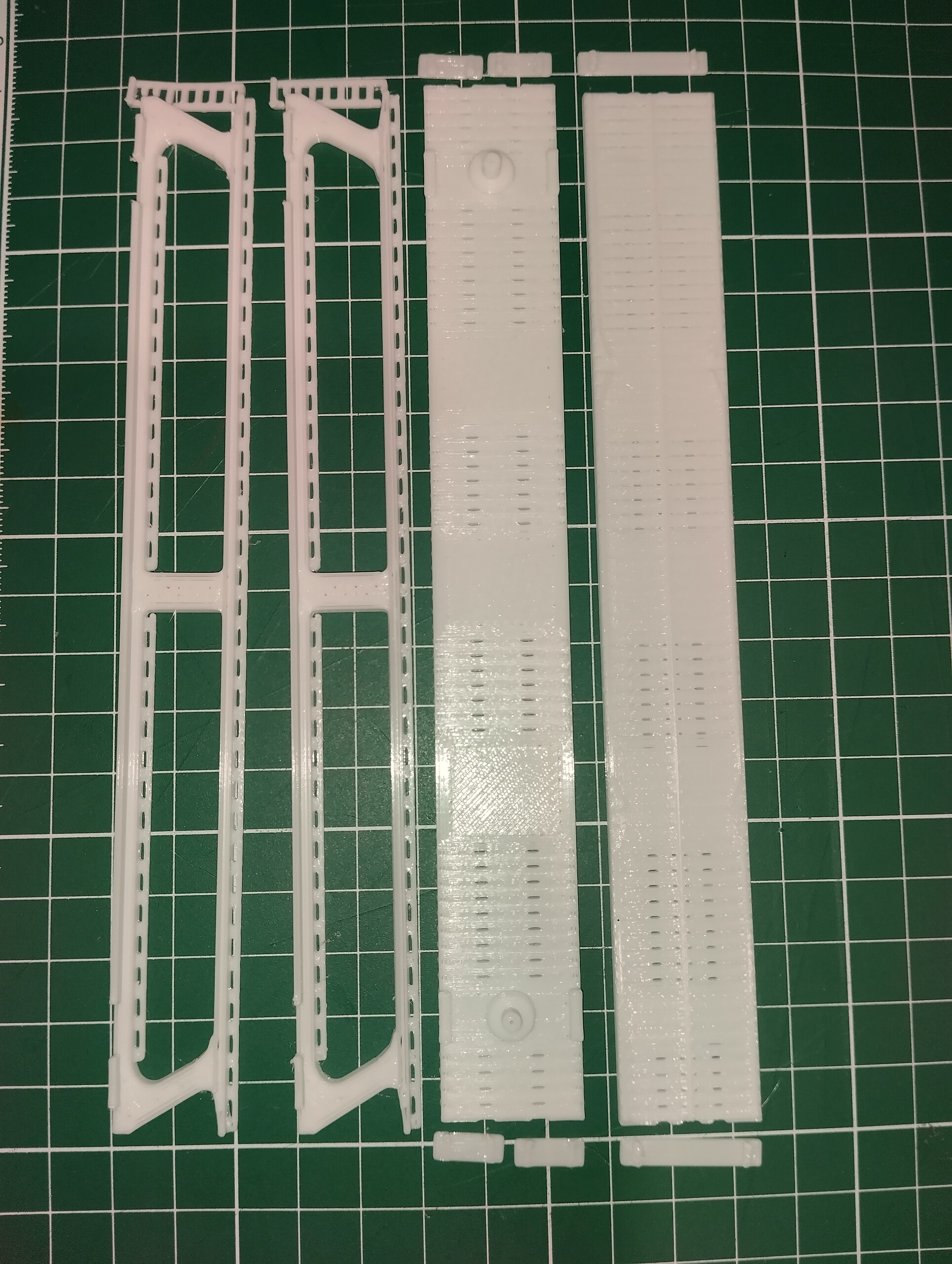

Для удобства транспортировки модели вагон разделили на боковины и ярусы, которые соединяются между собой пазами.
Для фиксации нужен клей.
Под телеги спроектированы шкворни, фиксация - саморезами.
Дополнительные элементы вагона: помосты и лестницы.
Проектировали для печати FDM. Сделали пробную распечатку.

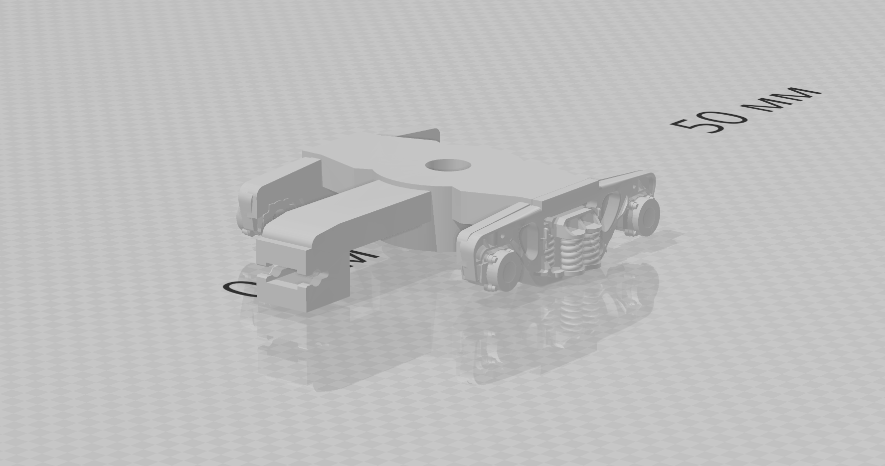

Пробовал распечатать телеги, но при FDM у заказчика появились проблемы с креплением сцепок. Возможно, если печатать фотополимером, ситуация улучшиться.
Проблема в том, что базы для работы нет: ни рельсов, ни колесных пар, ни автосцепок, ни прототипа. Все спроектировано по фото и чертежам. Благо, нормальные тележки можно приобрести. Тормозное оборудование грузовых вагонов можно найти в свободном доступе.
Модель тележек выложил в открытый доступ. Может у кого-нибудь получится печатью SLA.
