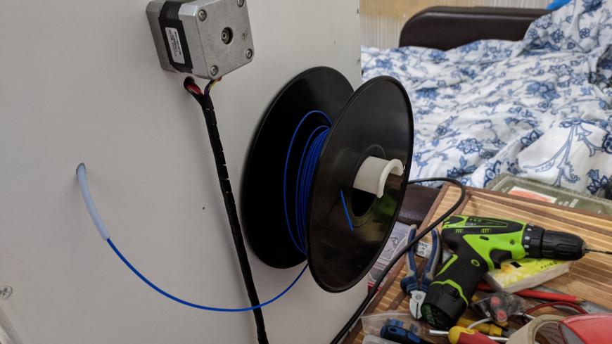

Вот так выглядит катушка стандартная сзади. Получилось так, что не выходит за габариты и не касается проводов.
сделал немного колхозный кабель-менеджмент. Все равно буду перепаивать на нормальные разъемы и чтобы ровно до платы провода шли без лишнего.
