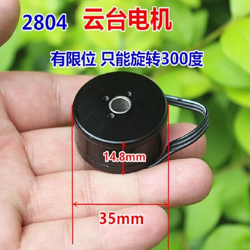

Всем привет! Хочу поделиться с вами своей историей создания ручного шлифовального девайса на основе бесщеточного двигателя (BLDC). Нужен был девайс который и мог уместиться в руку и в то же время стабильно стоял на столе, хватало момента силы вращения для обработки дерева, пластмассы и металла и чтобы не плавил/жег обрабатываемый материал. ПОЕХАЛИ!
Все началось с повторения девайса от Валеры Перински: сборка и в работе. Тут применялся бесщеточный двигатель от HDD дисководов для компьютеров. Двигатель высоко оборотистый, но с малым моментом вращения… при минимальном приложении силы сильно падали обороты, слабенький двигатель! Но тема бесщеточных двигателей понравилась, начались поиски подходящих мне моторов и тесты проверок их в работе… короче много было и двигателей и тестов))) В данный момент хочу представить вашему вниманию конструкцию ручной «шлифовалки» крайней версии. В конструкцию девайса входит такой двигатель:
Mini Disc Sander type 2804
ссылка

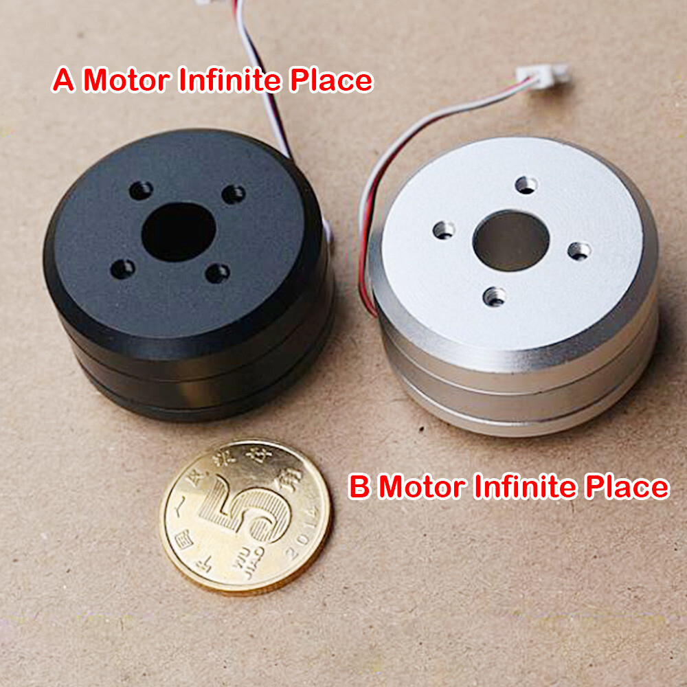

Пока писал обзор этот двигатель временно пропал из продажи, внизу ссылка на аналогичный двигатель, но габариты и отверстия для креплений другие… модели корпуса и вращающегося столика для этого двигателя также имеются.Mini Disc Sander type 2804

Такие двигатели применяются в системах подвеса для FPV камер наблюдения, 2804 типоразмер сердечника/статора двигателя на котором намотаны катушки ( 28 мм. диаметр, 04 мм. толщина сердечника/статора).

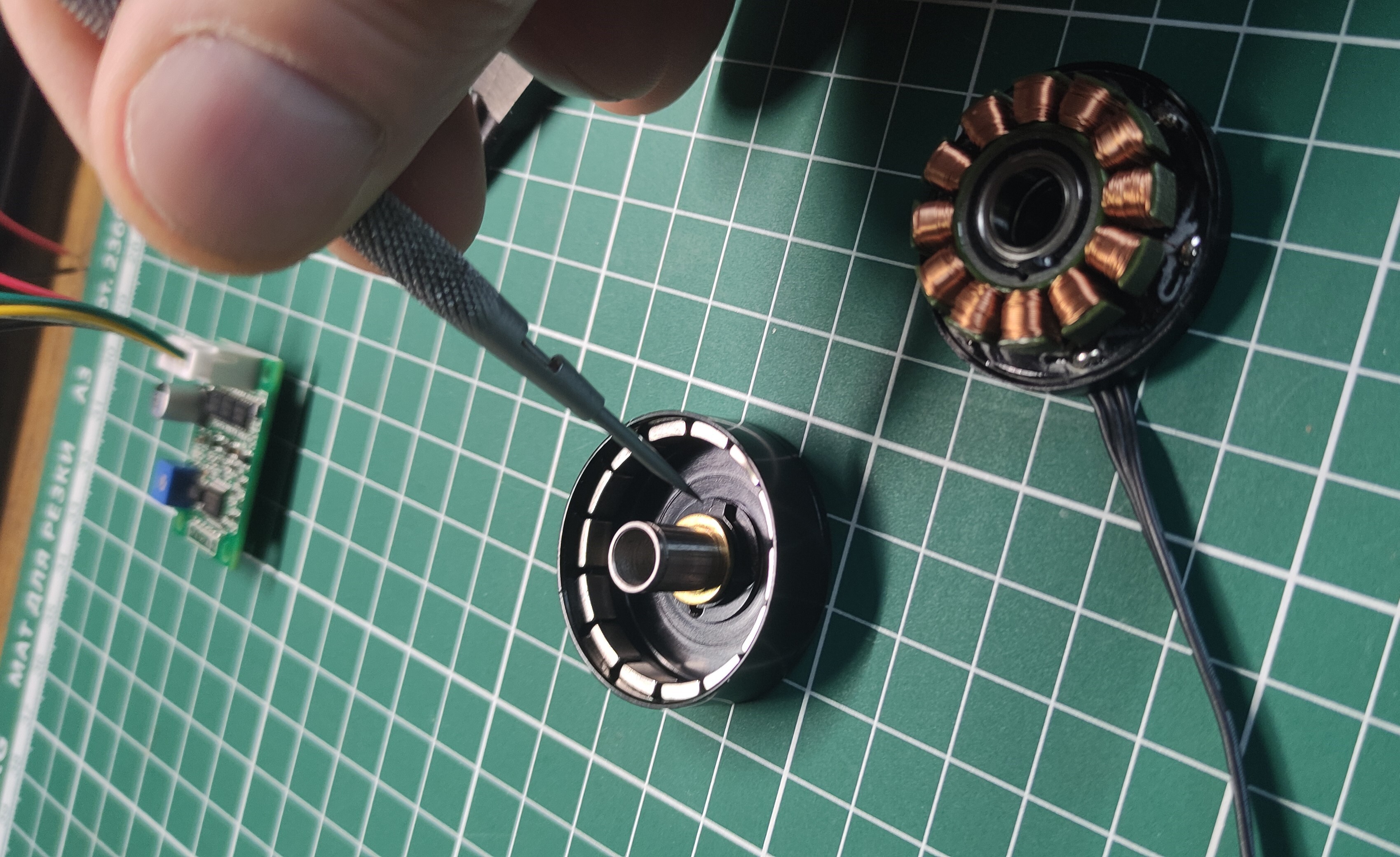

Переделка двигателя на полное вращение.
На градусы ограниченного вращения не обращайте внимания, это просто переделывается на непрерывное вращение откусыванием/стачиванием упора:Mini Disc Sander type 2804
Инструмент которым снимаю стопорную шайбу:Mini Disc Sander type 2804
Показываю что нужно сточить/откусить, выбирайте что удобнее удалить:Mini Disc Sander type 2804Mini Disc Sander type 2804
Мне удобнее и проще удалить язычок на статоре:Mini Disc Sander type 2804
