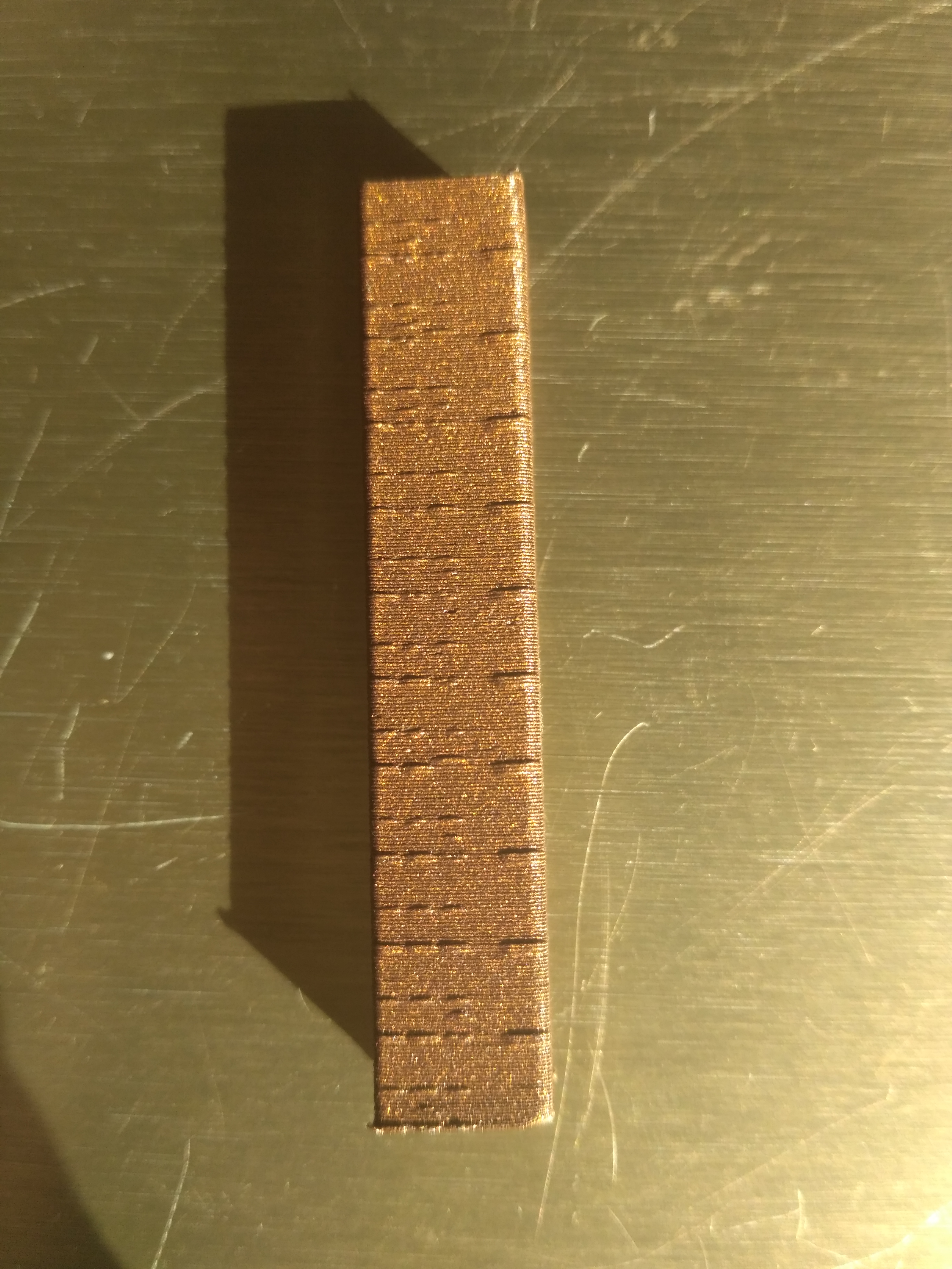

Итак в этот раз я сделал промеры диаметра в 3-4 случайных местах по длине предоставленных образцов и получил следующее:
1. Алюминий 1,71-1,76мм, для печати 0,4мм и выше головкой вообще не ощутима разница.
2. Латунь 1,72-1,76мм, тоже самое.
3. Бронза 1,77-1,82, тут рекомендованное сопло от 0,6мм хотя я печатал 0,4. Качество меня устроило, именно к диаметру прутка претензий нет.
Извините, фоток с руками, микрометром не будет =)
Для печати были созданы три температурных столба с thingivers.com:
1. Алюминий 230-190 градусов с шагом 4 градуса, масштаб столба 100% (параметры 20х20х110мм, два слоя 0,4мм со всех сторон, заполнение 15%).
2. Латунь 230-190 градусов с шагом 4 градуса, масштаб столба 75% (параметры 15х15х82,5мм, два слоя крышка/дно, один слой 0,4мм на стенки, заполнение 10%).
3. Бронза 230-190 градусов с шагом 4 градуса, масштаб столба 50% (параметры 10х10х55мм, два слоя крышка/дно, один слой 0,4мм на стенки, заполнение 10%).
Стол - зеркало 4мм с подогревом 60 градусов (по рекомендации производителя). На стол на холодную был нанесен клей-карандаш 'Комус' на ПВП основе. Как итог к столу материал приклеивается ОЧЕНЬ прочно.
Толщина слоя везде - 0,2мм.
Обзор металонаполненных PETG алюминий, бронза, латунь от U3PRINT для конкурса.
Как видно ниже 200 градусов на латуни пошла жесткая деламинация. Так же при масштабе 50% не пропечатались цифры.
Резюмируя печать:
лучшая межслойная адгезия наблюдается при 226-222 условных попугаев для всех трех видов пластика.
Модель столбика с 2мя слоями получилась ОЧЕНЬ прочной. Даже однослойные столбы достаточно крепкие.
Усадка как таковая замечена не была, искажение размеров в пределах 0,1мм списываю скорее на дефекты геометрии кинематики.
Проверил сопротивление пластика бытовым мультиметром - в пределах 200МОм проводимости не обнаружено =).
В живую все материалы выглядят достойно, особенно радует алюминий (он выглядит как то даже ближе к нержавеющей стали), но это ИМХО.
Порадовало так же описание тех характеристик на сайте производителя.
Цена материала достаточно высока, но и качество на соответствующем уровне. http://u3print.com/plastiki/petg/?page=2
Напечаталось все хочу опять таки заметить с первого раза, что бывает далеко не всегда.
