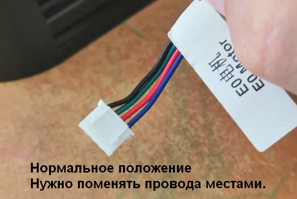

4. Теперь можно приступить к вытаскиванию проводов из коннекторов, которые мы только что отключили от платы, нужно все четыре провода на каждом коннекторе, переставить в противоположные места. Для этого нам и потребуется игла, либо очень тонкая отвертка, немного надавив на специальный рычажок и провод свободно выходит из коннектора, потом этот рычажок нужно подогнуть обратно что бы провод держался в новом месте, переставляем все провода во всех четырех коннекторах от моторов.

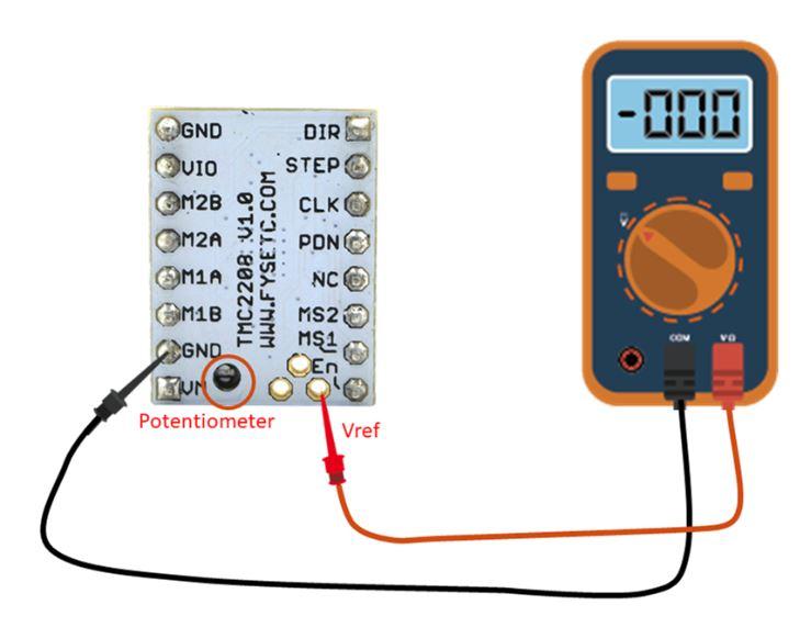

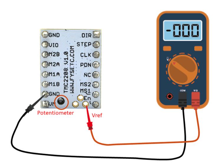

8. Теперь нужно подстроить вольтаж на значение в 1.1 вольта для этого, берем мультиметр переключаем его на 2 вольта и вставляем плюсовой щуп в крайнее левое отверстие, у меня щупы с очень тонкими концами, а минус на GND напротив подстроечного резистора, включаем принтер в розетку, включаем блок питания и аккуратно и медленно подстраиваем отвёрткой входящей в комплект поставки к драйверам все пять драйвера. Делать это нужно очень аккуратно чтобы ничего не замкнуть, если есть сомнения в возможностях то лучше перед каждой настройка последующего драйвера отключать питание принтера и устанавливать щупы на свои места, затем включать принтер и проделывать настройку следующего драйвера.
