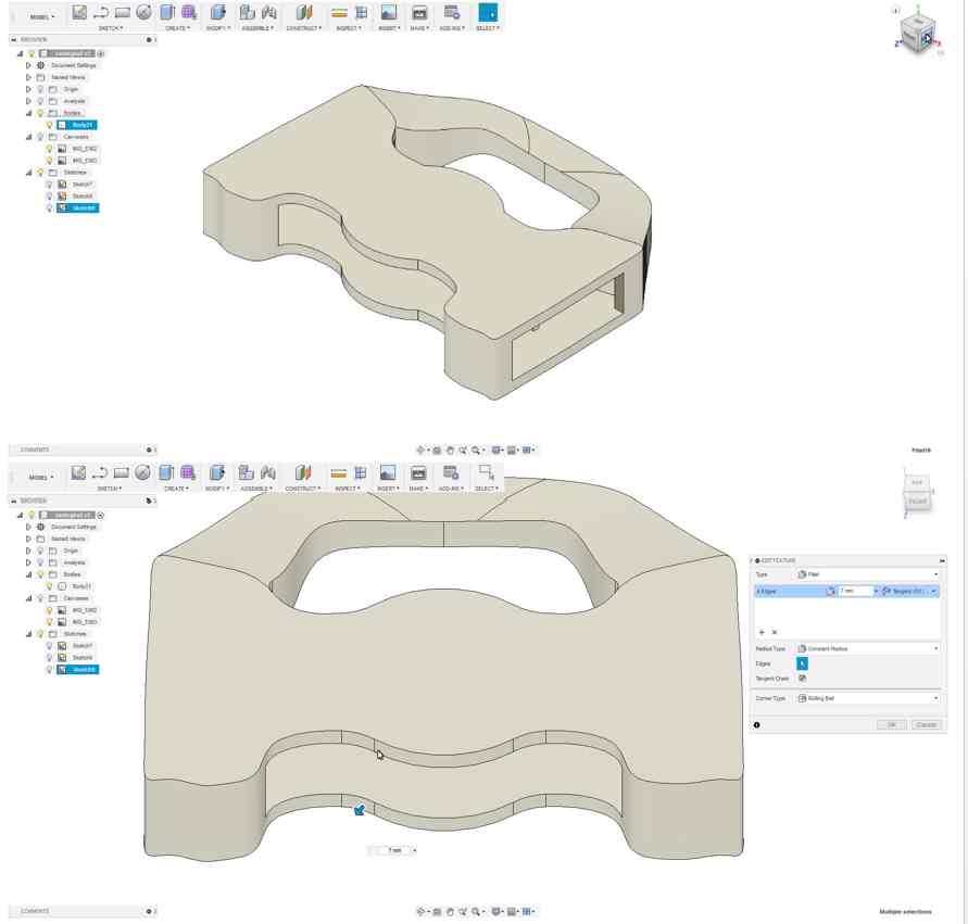

6) После этого объединяю все элементы в одно тело, и с помощью команды Fillet скругляю все резкие переходы
Моделирование и печать фиксатора для детской коляски
7) На этом этапе решил распечатать черновой вариант, посмотреть, как выглядит вживую, и что необходимо скорректировать. Печатал из ABS. Скорость 60, температура стола 90, сопло 250. Без обдува. Заполнение 10%
8) Распечатав деталь и вставив в нее защелки увидел, что она длиннее чем это необходимо, поэтому с помощью команды масштабирование уменьшил ее по длине, оставив при этом исходную ширину и высоту, которые нельзя было трогать, т.к. это бы не позволило вставлять защелку.

11) Полученную модель экспортировал в STL, и отправил печатать.
Первую печать делал с высотой слоя 0,3 мм, чтобы посмотреть, что получилось.
Слайсер Cura, настройки скорости как в инструкции по эксплуатации принтера, быстрые.
Печатал ABS, температура сопла 250, стол 85, с «юбкой». Обдув выключен.
На печать ушло около 40 минут. Печатал с поддержками.
После печати решил проверить, но видимо не все заусенцы убрал напильником, и с одной стороны отломился уголок. Пришлось перепечатывать.
Второй раз был внимательнее, зачистил все заусенцы, и остатки от поддержек, и все получилось.
Защелки входят в фиксатор, и фиксируются, как и должны быть.
