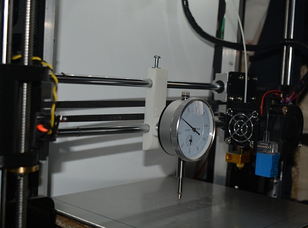

Продолжаю рассказ об апгрейте Prusa, начатый http://3dtoday.ru/blogs/p8u/the-replaceable-head-quickly-all/ . В посте http://3dtoday.ru/blogs/p8u/the-replaceable-head-quickly-and-align-table-/ я рассказал, как стол можно выровнять с помощью рычажного индикатора. Намедни, просматривая моделехранилище, я натолкнулся на модель деда Семёна http://3dtoday.ru/3d-models/detali-dlya-3d-printerov/raznoe/derzhatel_ip/ , который предложил свой вариант крепления индикатора - за ушко.
Меняем головку быстро.  И регулируем печатный зазор.
За что ему РИУ и надлежащее ку. Так что, ежели моя конструкция держателя головки кому-то не глянулась, то можно так применить метод 'ровняния' стола.

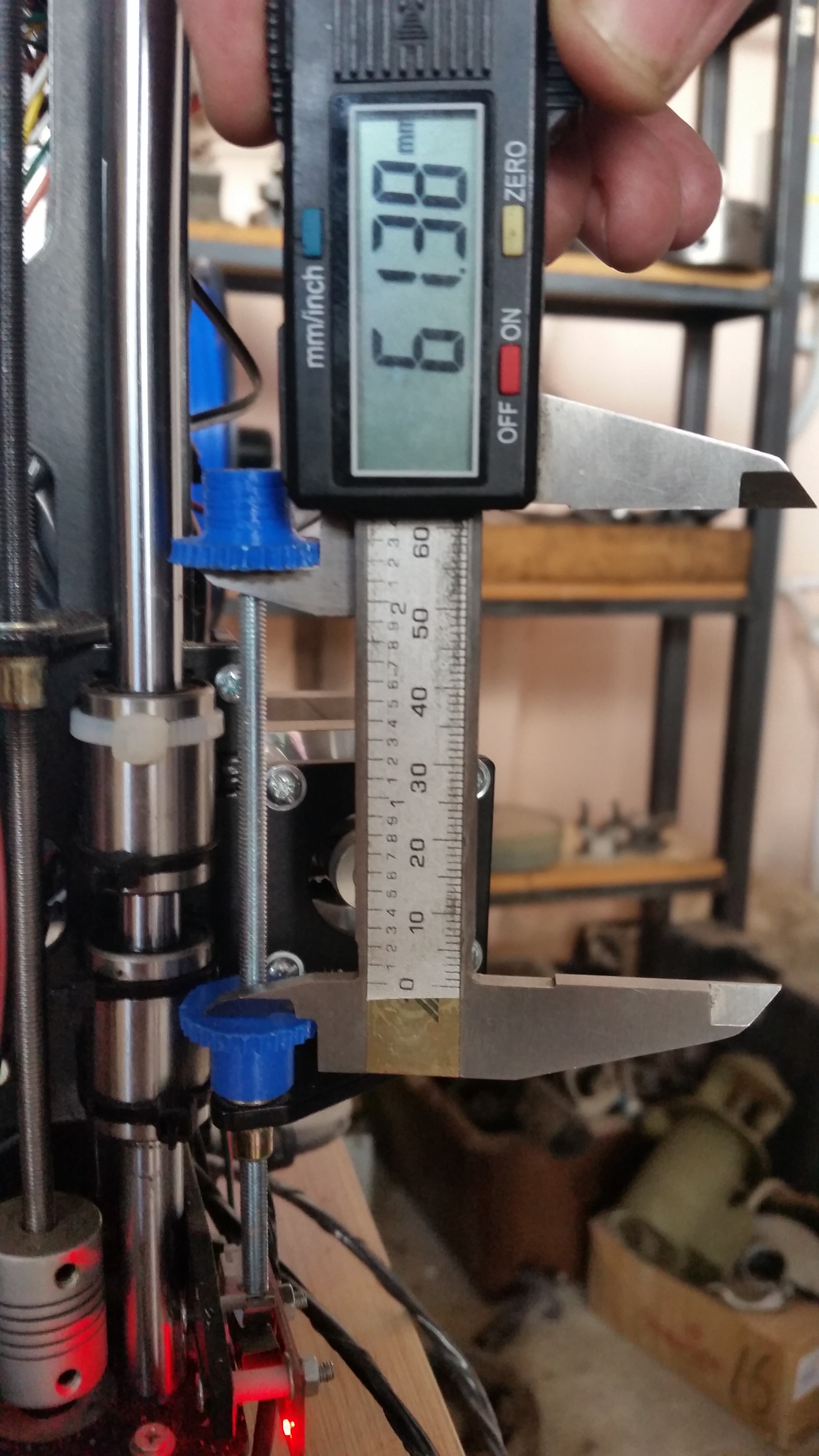

Стол у нас теперь ровный +/- относительно направляющих. Теперь нужно установить печатный зазор. Для этого нужно внести изменения в донора. Предложенный вариант регулирования Z=0 с помощью винта и пружинки меня не устраивает. Поэтому я сделал систему с фиксацией контргайкой. Самое забавное, что основная трудность была - найти шпильку М4. Неужели Прюша поработил Питер? Даже в специализированных не было. М3 есть, М5 есть, а М4 нет!
Внешне регулировочный винт выглядит следующим образом:
Модели деталей находятся по адресу http://3dtoday.ru/3d-models/detali-dlya-3d-printerov/chasti-printera/regulyator_z_0_prusa/
Задумка заключается в следующем. Выставляем нужный печатный зазор. Затем замеряем размер между двумя плоскими площадками. Когда будем устанавливать головку опять, эта информация поможет значительно сократить время настройки. В принципе, можно для каждого устройства сделать калибр, хоть палочку, хоть трубочку.

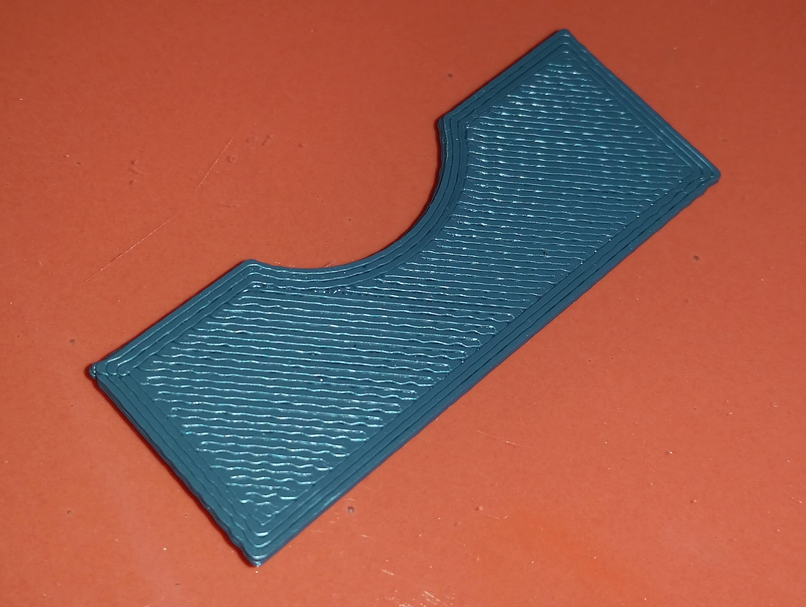

Из приятного. Принтер сразу же начал печатать после калибровки индикатором стола и регулировки печатного зазора.
Сопло 0,4, заполнение первого слоя 200%, первый слой 0,3, ABS 240 грд стол 115 грд
Вот что получилось в результате (первый слой со стороны стола):
