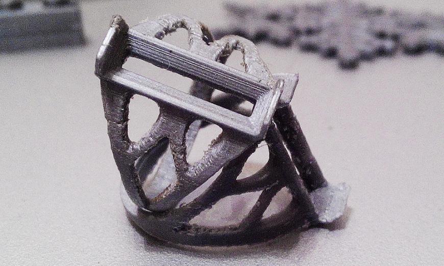

Несмотря на то, что принтер был куплен ровно без году неделя, и в наличии есть лишь грамм 100 от 250-граммовой катушки комплектного PLA - я ежедневно мучаю его печатью мелких деталек, чтобы выстроить для себя картину того, что и как в настройках слайсера (в моём случае Simplify3D) влияет на результат. Уже, разумеется, опробовал и Lego детальки, и снежинки... и даже колечки, которые делаю по работе.
