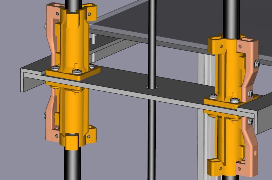

Изначально на принтере FB P902 неудачное крепление стола. Стол закреплен консольно с одной стороны, только два вала с линейными подшипниками, и один приводной винт с трапецеидальной резьбой. Это сильно снижало качество печати. Был докуплен Upgrade Kit - еще два вала, пара линейных подшипников, мотор и трапецеидальный винт. Вокруг оси X стол теперь не болтался, но по Y все равно остался люфт. То есть, если взяться за боковой край стола и подвигать вверх-вниз ощущалась неслабая болтанка. Благодаря китайским линейным подшипникам и кривым валам.
Хотел поставить еще по подшипнику на вал, противоположно уже установленным, чтоб на каждом валу линейные подшипники были и снизу и сверху пластин, на которые крепится стол, но решил сделать по-другому.

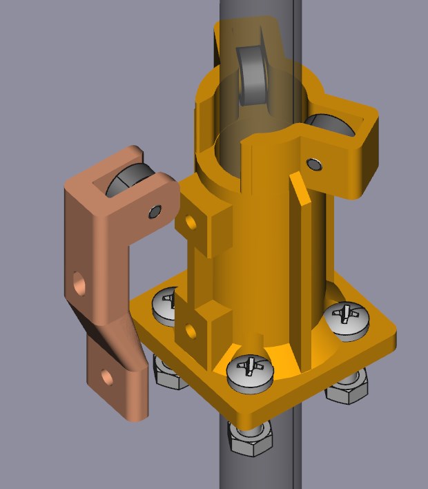

Давно лежали без дела два вала от широкоформатных струйников - 14 мм и 16 мм, причем один из них от HP, а у них вроде не метрическая система, поэтому искать линейные подшипники на них не стал, а напечатал самодельные стойки, вот такие:Из двух длинных валов как раз получились четыре под размер принтера, по два разного диаметра.
16 мм поставил назад, 14мм - вперед.
Вал зажимается тремя подшипниками 3х10х4 , один из них на прижимном лепестке, который поджимается винтом.Стойки устанавливаются попарно на вал, сверху и снизу пластины стола, крепятся в штатные отверстия.В общем принтер приобрел вот такой вид:Стол теперь стоит 'железно', никаких люфтов по всем осям нет, по оси Z двигается легко.
