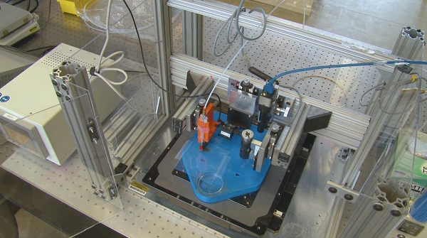

Механика 3D-принтера аналогична настольным FDM-аппаратам, но вместо привычного экструдера устройство оснащено пьезоэлектрической струйной головкой с тремя соплами и раздельной подачей, позволяющей наносить жидкие материалы с точностью до 0,1 микрона. Идея заключается в комбинировании компонентов во время печати. Отдельные составляющие вполне безобидны, но вместе формируют нечто горючее и взрывоопасное. Например, смешивая коллоидные растворы алюминия и оксида меди можно получить нанотермитную смесь.

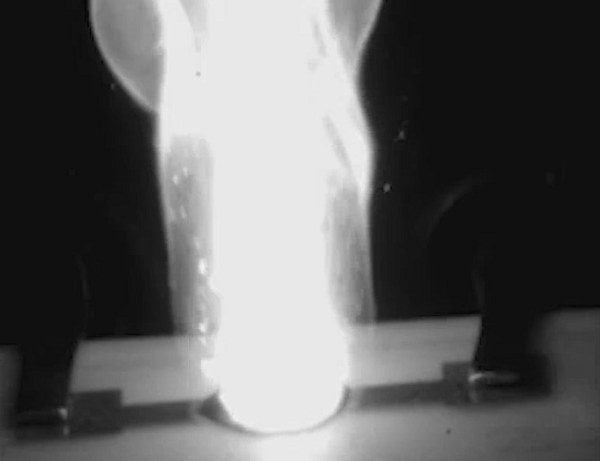

«Речь идет о каплях объемом в какие-то пиколитры. Было довольно сложно добиться правильного размера и порядка распределения капель. Она [термитная смесь – прим. ред.] горит при температуре в 2500 градусов Кельвина, генерирует массивный выхлоп, кучу тепла и хорошую, громкую ударную волну», – не нарадуется Мюррей.
