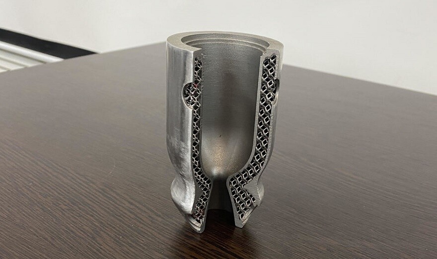

Камера сгорания напечатана 3D-принтере, но еще не опробована в деле: огневые испытания планируется провести в ближайшее время, после чего команда приступит к изготовлению первого образца «космического буксира».
Фото: 36on.ru
«У ВГТУ и компании «ИнтерПолярис» есть совместный патент на данный двигатель. В составе охлаждения двигателя мы используем развитую поверхность теплообмена. Также он имеет платформенную структуру, которая состоит из базовой части и переменной, которая может меняться в зависимости от расстояния, на которое он летит. Применяя разгонный блок в связке с ракетоносителем сверхлегкого класса, мы выполняем самую главную функцию — оперативность запуска полезной нагрузки и доставка ее на целевую орбиту», — рассказал заместитель заведующего кафедрой ракетных двигателей ВГТУ Дмитрий Шматов.
