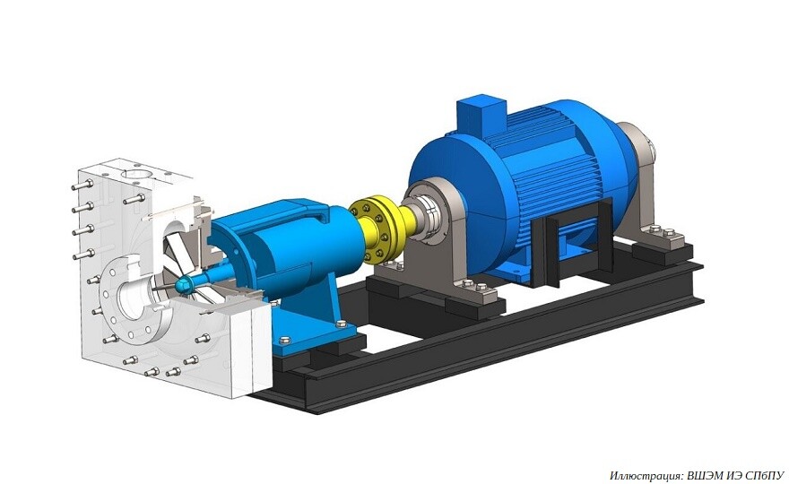

Инженеры СПбПУ разработали линейку свободновихревых насосов (СВН 50/20, СВН 100/20, СВН 160/20) и изготовили опытный образец СВН 160/20, сообщает пресс-служба вуза на портале «Научная Россия». Для различных типов насосов в результате численных расчетов удалось добиться коэффициента полезного действия на один-три процента выше, чем у лучших мировых аналогов, ушедших с российского рынка. Политехники использовали технологии цифрового проектирования и моделирования, а также сочетание традиционных и аддитивных технологий изготовления опытного образца. Уже проведены первичные экспериментальные исследования опытного образца СВН 160/20 на стенде в Лаборатории гидромашиностроения, на основе которых проводится валидация математической модели течения в проточной части свободновихревого насоса и которые подтвердили расчетное значение коэффициента полезного действия.
Возможности исследовательского экспериментально-расчетного комплекса Лаборатории гидромашиностроения позволили сократить срок разработки новых насосов до стадии экспериментальных исследований опытного образца с одного-полутора лет до трех-четырех месяцев. Созданные при поддержке программы «Приоритет-2030» условия открывают возможности для исследования и разработки методов проектирования насосного оборудования мирового уровня. Кроме того, созданные инженерами Лаборатории гидромашиностроения СПбПУ технологии позволяют разрабатывать более энергоэффективную и надежную продукцию для различных отраслей промышленности, в том числе жилищно-коммунального хозяйства, атомной, нефтяной и химической промышленности, сельского хозяйства, и особенно актуальны для производителей насосного оборудования без собственных центров исследований и разработок.
