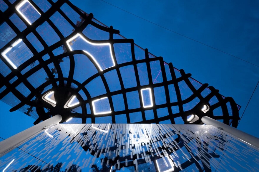

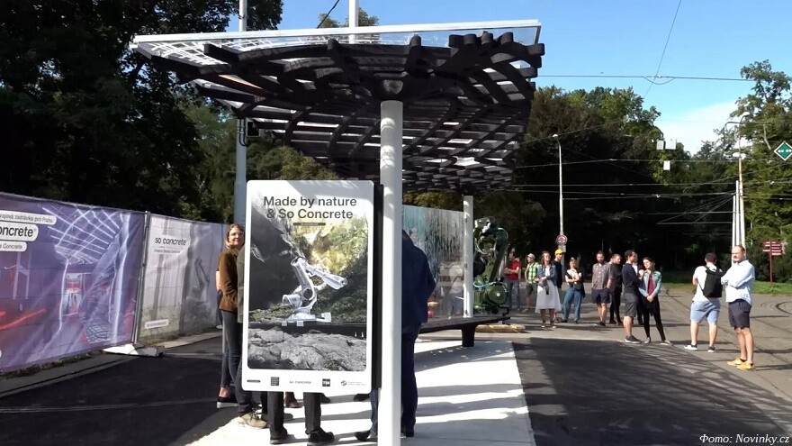

В Праге появилась 3D-печатная трамвайная остановка

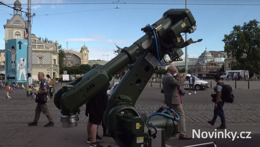

Укрытие спроектировано с применением генеративного дизайна, бетонные элементы напечатаны 3D-принтером на основе многоосевого робота-манипулятора. Павильон установлен возле парка «Стромовка» неподалеку от центра чешской столицы.

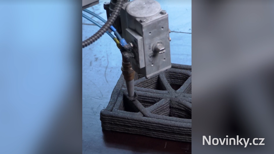

Павильон спроектирован с учетом распределения внутренних сил. Генеративный дизайн с применением топологической оптимизации позволяет создавать максимально легкие, но при этом достаточно прочные элементы с экономией материала до 60% и минимальными затратами на ручной труд. 3D-печатью и возведением павильона занималась строительная компания So Concrete, этап аддитивного производства занял около тридцати шести часов. Расходным материалом послужил ультравысокопрочный бетон (UHPC). Как правило, под этим термином подразумеваются материалы с прочностью на сжатие свыше 120 МПа.
«Топологическая оптимизация гарантирует, что объем и форма содержат только самое необходимое. Давайте представим себе 3D-принтер, но в отличие от него наш робот работает по шести осям, поэтому мы можем позволить себе более сложные формы. Срок службы материала экстремальный: его используют, например, в строительстве плотин — это сто лет и более», — рассказал исполнительный директор компании So Concrete Федерико Диас.

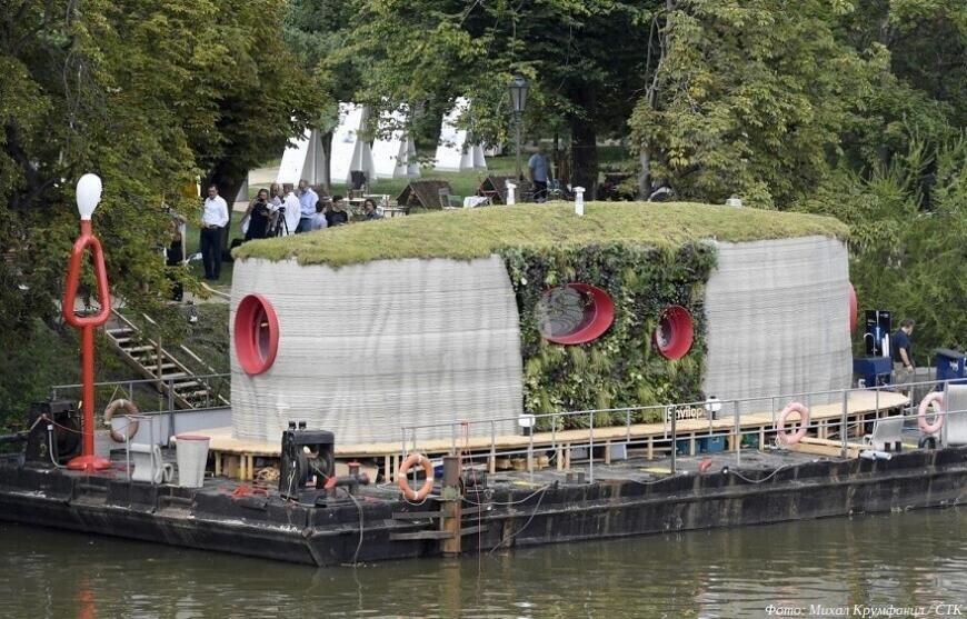

Еще один интересный проект реализован в 2020 году: чешская компания Scoolpt под руководством художника-скульптора и архитектора Михала Трпака построила 3D-печатный дом площадью сорок три квадратных метра, водруженный на понтон. Конструкция демонстрировалась возле Стрелецкого острова.
