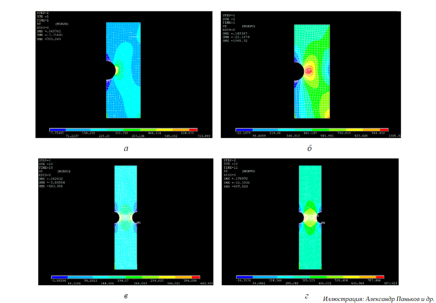

Поля продольных напряжений для образцов с односторонней (а, б) и двусторонней (в, г) выкружками и средним напряжением в сечении концентратора 250 МПа (а, в) и 700 МПа (б, г)
