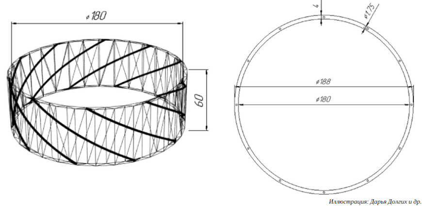

Ученые ПНИПУ создали математическую модель протеза для изучения механического взаимодействия между мышечными тканями и самим протезом, сообщает пресс-служба вуза на портале Naked Science. Ортопедическая гильза в форме цилиндра на основе 3D-печатной полимерной матрицы армирована углеродными волокнами в виде стержней. При использовании стержней для укрепления гильзы необходимо учитывать их расположение и взаимодействие с матрицей.

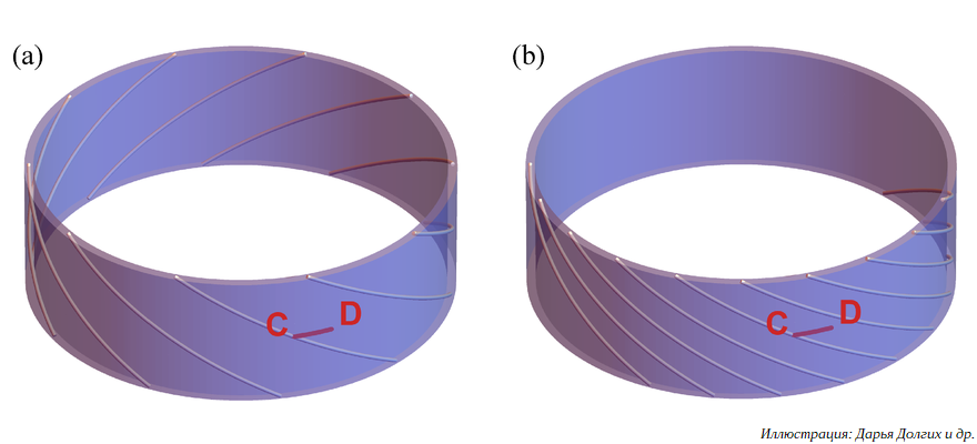

Политехники исследовали модели матриц с различным расположением прутков и различными полимерами. В общей сложности ученые создали шестнадцать расчетных моделей, по которым определяли оптимальное сочетание свойств матрицы и стержней, а также оптимальные дистанции между стержнями.
«Особый интерес для нас представляло изучение взаимодействия между протезом и мышечной тканью, поэтому были смоделированы мягкие ткани человека. Рассматривалась упрощенная модель мягкотканного контура бедра, который был разделен на два основных сегмента, соответствующих мышечной и костной тканям. Размеры были масштабированы в соответствии со средним размером окружности бедра человека», — рассказал доцент кафедры динамики и прочности машин Михаил Ташкинов.

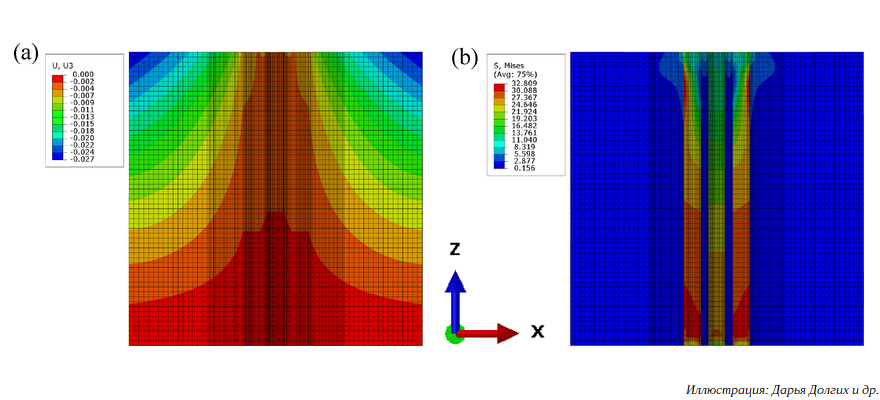

Ученые исследовали взаимодействие мягких тканей с протезом в каждой численной модели с различными полимерными матрицами и вариантами армирования. Механическое поведение оценивалось по максимальным напряжениям вдоль оси, а также по распределению давления на внутренней границе гильзы. По результатам численного моделирования политехники установили, что при низких упругих свойствах полимерного материала армирование играет важную роль в распределении напряжений в гильзе. Наилучшие прочностные характеристики будут достигнуты при равномерном распределении углеродных прутков. Ученые использовали результаты расчетов при проектировании основной модели ортопедической гильзы.
