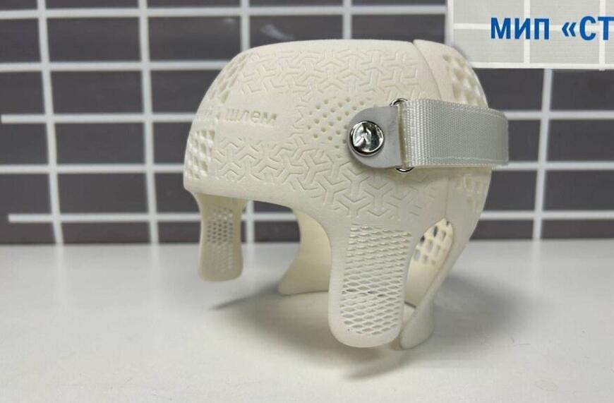

Сотрудники Национального медицинского исследовательского центра детской травматологии и ортопедии имени Г. И. Турнера организовали производство ортопедических шлемов для лечения деформаций черепа у детей. Индивидуальные ортезы проектируются с применением 3D-сканирования и изготавливаются методом 3D-печати по технологии селективного лазерного спекания (SLS).

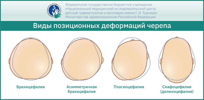

Выраженные деформации головы при рождении или раннее закрытие швов черепа зачастую требуют хирургического лечения, однако довольно часто патологии не сильно выражены и являются следствием распространенной младенческой кривошеи: дети в первые месяцы жизни лежат с поворотом в одну сторону, что приводит к уплощению сводов черепа.

Шлем дает черепу возможность расти в том направлении, где сформировалось уплощение. То есть там, где по какой-то причине меньше вырос череп, рост идет в большей степени в патологическую сторону. Таким образом, череп начинает приобретать более правильную форму. Ношение ортопедических шлемов переносится детьми достаточно хорошо, так как у них нет точек давления — они не вызывают какой-либо дискомфорт. Длительность лечения зависит от того, в каком возрасте родители пациента обращаются за медицинской помощью и насколько сильно выражена деформация. В среднем срок лечения составляет от трех месяцев до полугода», — рассказала нейрохирург Ирина Петрова.
Ортопедические шлемы производятся из полиамида — они легкие, прочные, эстетичные и удобные благодаря ячеистой структуре. С помощью 3D-сканера получаются максимально точные 3D-модели, а затем осуществляется 3D-печать на аддитивной системе по технологии селективного лазерного спекания полимерных порошков (SLS).
Во время лечения шлемы иногда требуют коррекции, осуществляемой на плановых или внеочередных приемах у ортезистов. На территории НМИЦ имени Турнера есть собственная мастерская, где ортезы корректируются специалистами.
