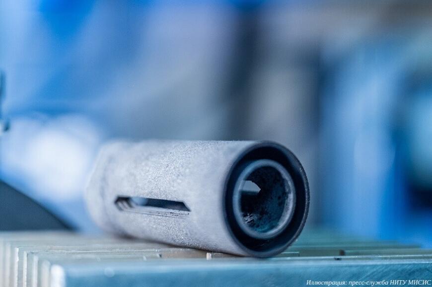

Благодаря правильно подобранным режимам сплавления ученым удалось сделать вольфрамовый нагреватель цельным и не требующим дополнительной оснастки.
«Для печати мы использовали порошок чистого вольфрама с размером частиц в десятки микрометров. Поскольку этот металл плавится при очень высокой температуре, около 3422°C, процесс требовал высокой мощности излучения и точной настройки технологических параметров. В установке селективного лазерного сплавления мы локально расплавляли вольфрамовый порошок в атмосфере аргона, слой за слоем формируя изделие», — рассказал заведующий лабораторией аддитивного производства НИТУ МИСИС Станислав Чернышихин.
