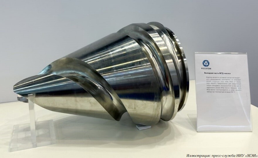

Специалисты компании «РусАТ» («Русатом — Аддитивные технологии», отраслевого интегратора корпорации «Росатом») и Национального исследовательского университета «МЭИ» создали с применением технологий 3D-печати заготовку выходной части магнитогидродинамического насоса для перспективного реактора на быстрых нейтронах «Брест-ОД-300». В качестве теплоносителя будет использоваться жидкий свинец.
Насос будет перекачивать расплав свинца при температуре 450°С. Выходную часть насоса изготовили методом электронно-лучевого наплавления металлической проволоки, сообщает пресс-служба вуза.
«Научному коллективу НИУ «МЭИ» и ООО «РусАТ» удалось разработать и подтвердить испытаниями эффективный метод для создания качественного изделия с требуемым набором физико-механических характеристик. Такая инновационная технология делает еще один шаг к повышению эффективности и конкурентоспособности уникальной реакторной установки типа «Брест», а также внедрению аддитивных технологий в производственные циклы изготовления изделий для атомной техники», — прокомментировал ректор НИУ «МЭИ» Николай Рогалев.
