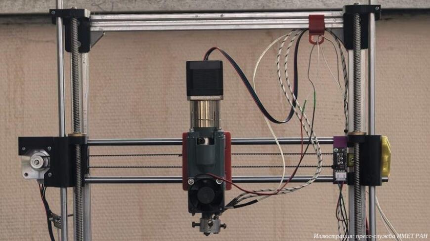

Технология предусматривает экструзионную 3D-печать заготовок полимерами с металлическими наполнителями с последующим отжигом и спеканием в цельнометаллические изделия при относительно низких температурах. Исследователей из Института металлургии и материаловедения имени А. А. Байкова РАН интересует возможность изготовления прочных, легких, жаропрочных компонентов без дорогой высокотемпературной обработки для снижения стоимости и повышения доступности производства.
«Процесс 3D-печати производится на специально разработанном оборудовании. Оно обеспечивает стабильную работу с металлополимерными композитами. После создания заготовки ее отжигают в вакуумной печи для удаления полимерной матрицы. Следом происходит главный этап — спекание при температуре чуть выше семисот градусов», — рассказал изданию «Известия» научный сотрудник лаборатории аддитивных и цифровых технологий полимер-композиционных материалов ИМЕТ РАН Сергей Еремин.
В качестве расходных материалов используется композитный филамент с полимерной матрицей и металлическим наполнителем. Связующим термопластом служит полилактид (PLA), а наполнителем — смесь алюминиевых, титановых и никелевых порошков. Сама технология поэтапного получения металлических изделий 3D-печатью, отжигом для удаления полимерного связующего и спеканием хорошо известна, но в этом случае ставка делается на особый состав наполнителя и реакции, протекающие в ходе термической обработки.
Алюминий используется не просто как легирующий элемент, а как активатор: при спекании он запускает самоподдерживающуюся реакцию с другими металлами. В результате формируется новый монолитный материал с собственной кристаллической решеткой, обладающий высокой плотностью. В итоговом состоянии материал плавится только при температурах свыше 1300°С, тогда как процесс спекания проходит при примерно 700°С. Это позволяет использовать менее дорогое термообрабатывающее оборудование и обходиться без некоторых дорогостоящих материалов, используемых в традиционной металлургии.
