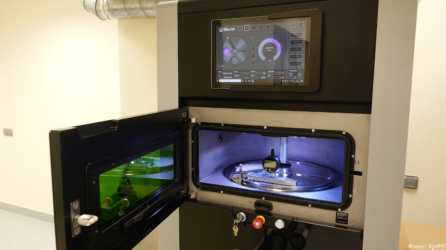

Специалисты кафедры магнетизма и магнитных наноматериалов Уральского федерального университета разработали технологию 3D-печати магнитных систем, в том числе компонентов автомобильных электродвигателей. Ученые уже напечатали небольшие образцы и планируют печатать большие магнитные системы. Исследование поддержал Росатом: ожидается, что топливная компания Росатома «ТВЭЛ» внедрит аддитивное производство роторов электродвигателей, сообщает пресс-служба вуза.
«Мы пошли по пути тестирования наших разработок на существующих двигателях, поэтому начали с малого: напечатали магниты для компьютера, заменили ими существующие. Проверили — работает. Сейчас мы отрабатываем печать роторов и статоров для электродвигателей. В оригинальной конструкции используются ферритовые магнитные системы, которые достаточно большие. Вместо магнитной системы и отдельных ферритов мы печатаем небольшие магниты, которые заменяют собой всю эту магнитную систему. В результате ширина двигателя уменьшится в полтора раза», — рассказал заведующий кафедрой магнетизма и магнитных наноматериалов УрФУ Алексей Волегов.
Пока ученые печатают небольшие прототипы будущих промышленных образцов. С одной стороны, физики отрабатывают элементы технологии и печатают изделия, которые могут применяться уже сегодня, а с другой — печатают сегменты большого цилиндра Хальбаха.
«Один известный итальянский автопроизводитель разрабатывает автомобиль Elettrica, в котором ротор двигателя будет представлять собой массив Хальбаха. Эта сборка применяется в тех случаях, когда необходимо получать наибольшую мощность при минимальной массе, но достаточно сложна и дорога в изготовлении, а в области стыков магнитов имеет резкие изменения индукции. Разрабатываемая технология позволит создать плавный поворот намагниченности, а не резкий, как это бывает в случае сборки из отдельных магнитов. Как показывают расчеты, плавный поворот намагниченности приводит к увеличению коэффициента полезного действия и удельной мощности двигателя. На сегодня плавный поворот намагниченности еще никто экспериментально не получил, потому что еще нет таких технологий. 3D-печать — это одно из решений, которое позволит напечатать систему сразу. Мы такой массив Хальбаха тоже планируем напечатать», — рассказал Алексей Волегов.
Для 3D0печати большой системы ученым УрФУ предстоит решить ряд задач. С одной из них они уже справились — адаптировали процесс под существующие мелкодисперсные порошки. Другая задача — создание специализированного оборудования, которое позволит печатать большие цилиндры Хальбаха.
«По этому направлению мы работаем с подразделениями Росатома. Компания «Росатом — Аддитивные технологии» производит и промышленно выпускает принтеры. Они помогут и нам: разработают принтер под требования, которые мы сформулируем, и на этом принтере мы уже будем пробовать печатать первые системы. Безусловно, нам предстоит решить еще много вопросов: понять, каким должен быть ротор, статор, какие свойства мы хотим и можем получить, необходимое количество полюсов, и так далее. Проект очень сложный и амбициозный, но в целом мы смотрим на эту задачу оптимистично и полагаем, что ее можно решить. Когда у нас все получится, можно будет печатать составляющие для электродвигателя последнего поколения», — рассказал Алексей Волегов.
По предварительным подсчетам ученых, 3D-печать больших систем Хальбаха позволит уменьшить вес двигателя на двадцать процентов и снизить рабочие температуры, что позволит уменьшить содержание тяжелых редкоземельных металлов в магнитах. Кроме того, возможно увеличение коэффициента полезного действия на пять-семь процентов.
