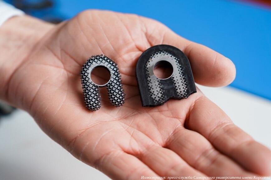

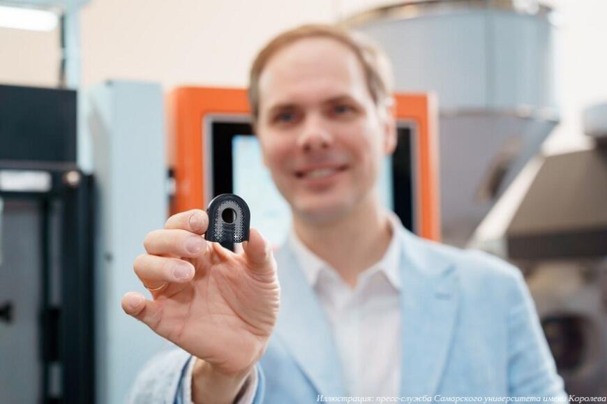

Полученные образцы состоят из 3D-печатных решетчатых структур, выполненных из титанового сплава BT-6 методом селективного лазерного сплавления металлопорошковых композиций (SLM), и наполнителя из полиамида-6, армированного короткими углеродными волокнами. Проведенные эксперименты подтвердили эффективность расчетов: применение спроектированных по разработанной методике закладных элементов повышает несущую способность креплений более чем в два раза.
