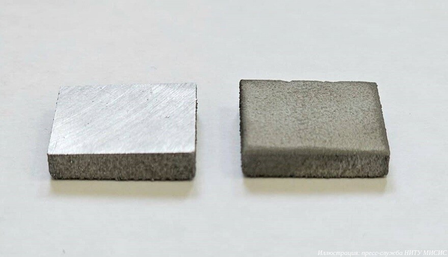

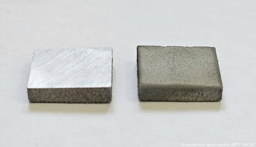

Образцы без напыления (слева) и с упрочняющим покрытием (справа)
Алюминиевые сплавы широко применяются в автомобилестроении и авиации благодаря малой массе и доступности. Для 3D-печати хорошо подходят сплавы на основе алюминия с добавлением кремния и магния, так как они обладают высокой текучестью, устойчивостью к коррозии и механической стабильностью даже при повышенных температурах.
«Несмотря на все достоинства алюминиевого сплава, детали из этого материала имеют сравнительно невысокую твердость и износостойкость. Для улучшения этих характеристик используют различные методы обработки поверхностей, такие как лазерная наплавка, анодирование и термическое напыление, однако высокотемпературные методы могут привести к изменению химического состава материала, возникновению остаточных напряжений и микротрещин. Более современным способом является холодное напыление, которое позволяет наносить покрытия без нагрева до высоких температур», — рассказала сотрудница научно-исследовательского центра «Конструкционные керамические материалы» НИТУ МИСИС Вероника Суворова.
Для метода холодного напыления создаются порошковые смеси с добавлением укрепляющих компонентов, например керамических частиц, таких как нитрид циркония. Основные задачи — свести к минимуму потери частиц в процессе напыления и определить оптимальное содержание добавок, необходимых для достижения наилучших результатов.
Ученые НИТУ МИСИС получили порошки с композиционными частицами, а также изучили влияние количества и распределения частиц нитрида циркония на структуру, твердость, жесткость и износостойкость композиционных покрытий. Порошки с десятью процентами добавки оказались неэффективны и даже ухудшали сцепление слоев и снижали твердость и износостойкость материалов. В порошках, содержащих тридцать процентов нитрида циркония, частицы равномерно распределялись внутри матрицы сплава, что позволило создать плотные покрытия и снизить потерю керамических частиц в процессе напыления с пятидесяти до двух процентов.
«Применение композиционных покрытий с тридцатью процентами нитрида циркония продемонстрировало наилучший результат. Прочность, твердость, модуль упругости и износостойкость подложки из алюминиевого сплава значительно увеличились, что особенно перспективно для применения в автомобильной и аэрокосмической промышленности, где требуются легкие материалы с превосходными механическими характеристиками», — прокомментировал директор научно-исследовательского центра «Конструкционные керамические наноматериалы» Дмитрий Московских.
