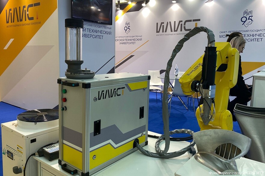

Совместный проект ИЛИСТ СПбГМТУ и компании «Нордвег Инжиниринг» подтвердил практическую значимость и соответствие отраслевым требованиям. В основе решения — мобильная роботизированная установка лазерного порошкового наплавления «ИЛИСТ-МН», созданная в ИЛИСТ СПбГМТУ по заказу предприятия, сообщает пресс-служба вуза.
Установка позволяет эффективно восстанавливать ответственные детали судовых дизельных двигателей, в том числе шейки валов и постели подшипников. Важное преимущество технологии — минимизация термического воздействия на ремонтируемые элементы.
