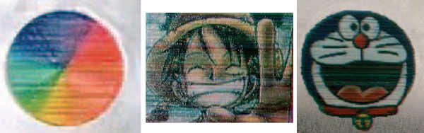

Исследователи из Национального тайваньского университета науки и технологий проводят эксперименты по созданию полноцветных 3D-печатных моделей за счет выборочного нанесения фотополимерных смол разных цветов.
Принцип напрямую позаимствован у обычных струйных принтеров, смешивающих палитру из трех-четырех цветов для получения нужного оттенка. Тайваньская команда пытается добиться аналогичных результатов, но уже в 3D-печати, используя метод капельного нанесения фотополимерных смол пьезоэлектрическими головками. Исходная палитра из четырех цветов – желтого, голубого, пурпурного и белого – в целом аналогична схеме CMYK.
Пока что исследователям удалось лишь доказать работоспособность концепции и возможность печати 256 оттенками, но качество и надежность оставляют желать лучшего. Заранее подготовленные смолы базовых цветов наносятся с разрешением всего до 300 DPI, а пьезоэлектрические головки необходимо тщательно настраивать для регулировки размера капель каждой используемой фотополимерной композиции. Основная сложность заключается в снижении диаметра капель ради более высокого разрешения. Доклад исследовательской команды опубликован
