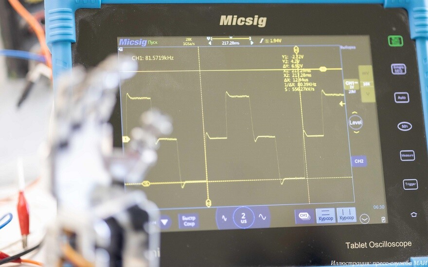

«Мы используем новый для этой области биосигнал, который называется биоимпеданс. Высокая частота сигнала обеспечивает его помехоустойчивость, что предотвратит ложные срабатывания. В конечном итоге это дает возможность точнее и эффективнее управлять протезом. Когда мы совершаем то или иное движение кистью, мышцы на нашем предплечье сокращаются, а их электрическое сопротивление меняется. Это справедливо даже в том случае, если вместо кисти у человека протез. Подавая небольшое напряжение на мышцы предплечья с помощью специальных электродов, мы можем фиксировать изменения их сопротивления, что позволяет распознавать, какое движение кистью хочет совершить человек, — пояснил Олег Сазонов.
