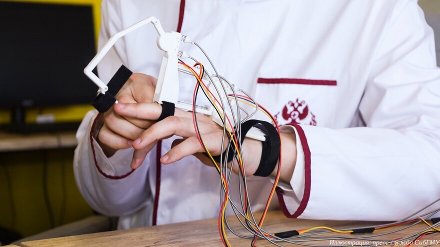

Существующие аналоги разработки в лучшем случае обладают одиннадцатью степенями свободы, тогда как для воссоздания полноценного функционала руки нужно не меньше пятнадцати. Разработанный экзоскелет обладает тремя степенями свободы для каждого пальца: устройство помогает сгибать и разгибать пальцы в разных суставах, двигать пальцы влево и вправо на уровне ладони.

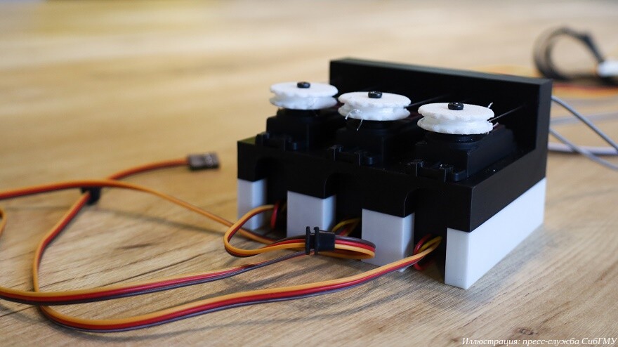

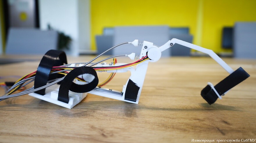

Чтобы обеспечить все эти движения, в конструкции предусмотрены специальные механические суставы. В них нет встроенных моторов, вместо этого они связаны с сервоприводами, которые передают движение с помощью тонких тросиков. Чтобы устройство точно понимало, в каком положении находится палец, в каждый сустав встроен специальный датчик, измеряющий угол сгиба.
Материалы для экзоскелета были выбраны по принципу совместимости с человеческим телом и созданы с помощью, конструкция изготовлена методом 3D-печати. Уже создан экзоскелет для одного пальца, в скором времени будут изготовлены остальные сегменты. Провести испытания планируется, когда будет готов полноценный экземпляр экзоскелета для всех пальцев руки.
