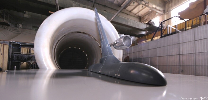

Специалисты Центра комплексной интеграции технологий «ЦАГИ» разрабатывают концепции дальнемагистрального самолета с упором на повышение топливной экономичности и полезных объемов. В поисках оптимального решения специалисты спроектировали и изготовили полумодель исследуемой компоновки, сообщает пресс-служба ЦАГИ.

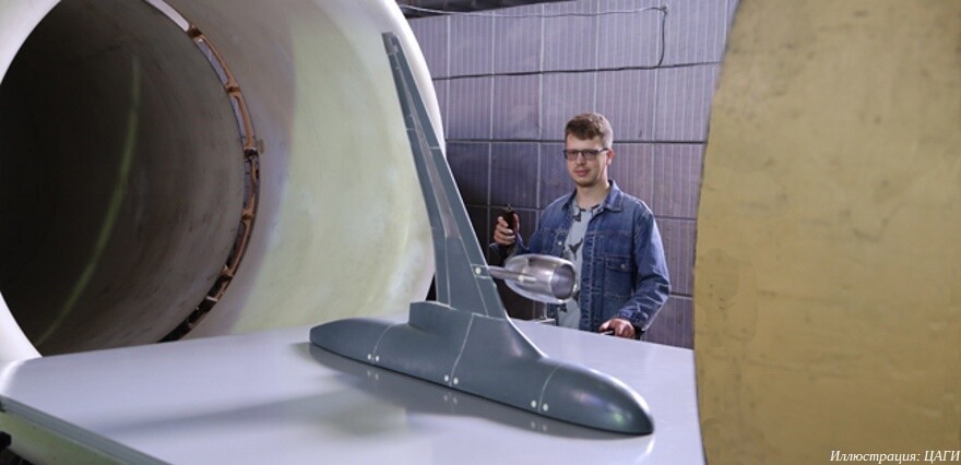

Физическая модель полностью состоит из 3D-печатных компонентов: высоконагруженные элементы — сердечник фюзеляжа и кессон консоли крыла — выращены из металлического порошка, а аэродинамический обвес, включающий фюзеляж, переднюю и заднюю кромки крыла, изготовлен из полимера. Использование аддитивных технологий позволило существенно снизить финансовые и временные затраты на изготовление объекта со сложной геометрией крыла и наплыва. В дальнейшем таким же способом планируется вырастить элементы взлетно-посадочной механизации крыла.
Применение полумодели позволило провести испытания при значениях числа Рейнольдса (отношении инерционных сил к силам вязкого трения в вязких жидкостях и газах — прим. 3Dtoday), характерных для более крупных моделей. В ходе аэродинамических исследований отработана методика испытаний полумодели, получены суммарные аэродинамические характеристики компоновки в крейсерской конфигурации крыла. Ученые центра изучили влияние мотогондолы и основной опоры шасси на аэродинамику. В процессе испытаний углы атаки доходили до тридцати шести градусов, благодаря чему удалось проанализировать поведение модели на закритических режимах полета. Эксперименты проходили в диапазоне скоростей от двадцати до шестидесяти метров в секунду. Полученные результаты согласуются с предварительными расчетами.
