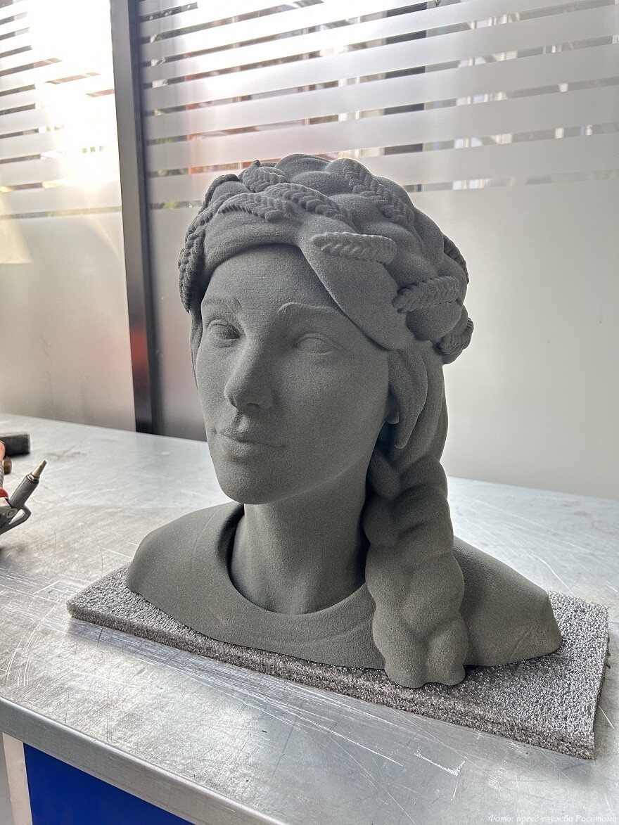

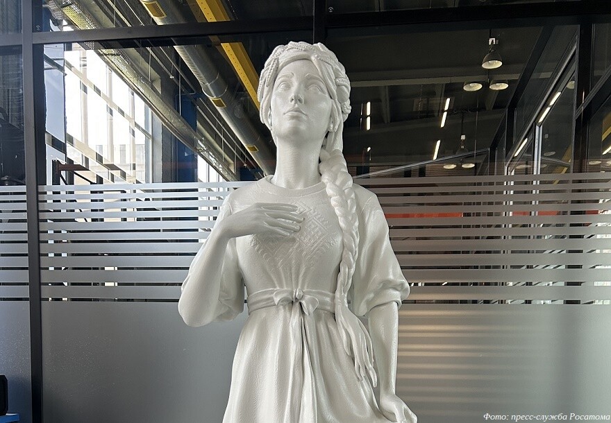

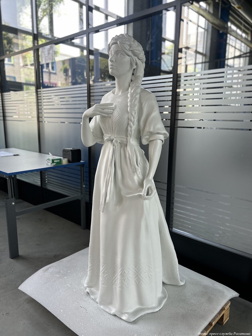

Перед командой республиканского Центра аддитивных технологий стояла задача создать в сжатые сроки полноразмерную статую девушки для участия в ежегодном фестивале ландшафтного искусства «Город цветов-2026». Изготовление скульптуры методом струйно-порошковой 3D-печати (Binder Jetting) на 3D-принтере российского производства Zias BPrint Maxi заняло около десяти часов. Для сравнения, изготовление традиционными методами заняло бы до двух месяцев. Высота готовой скульптуры — 175 см, вес — 280 кг, сообщает пресс-служба Росатома.
Дизайнерская работа потребовала особого подхода. Изначально представленная 3D-модель девушки была тщательно переработана и адаптирована под специфику песчано-полимерной формы. Это позволило воплотить задумку заказчика и создать модернизированную версию статуи, идеально подходящую для аддитивного производства. Созданная с помощью аддитивных технологий скульптура не только украсила фестиваль, но и получила высокую оценку жюри, завоевав Гран-при. Успех проекта демонстрирует потенциал аддитивных технологий не только в промышленности, но и в искусстве.
