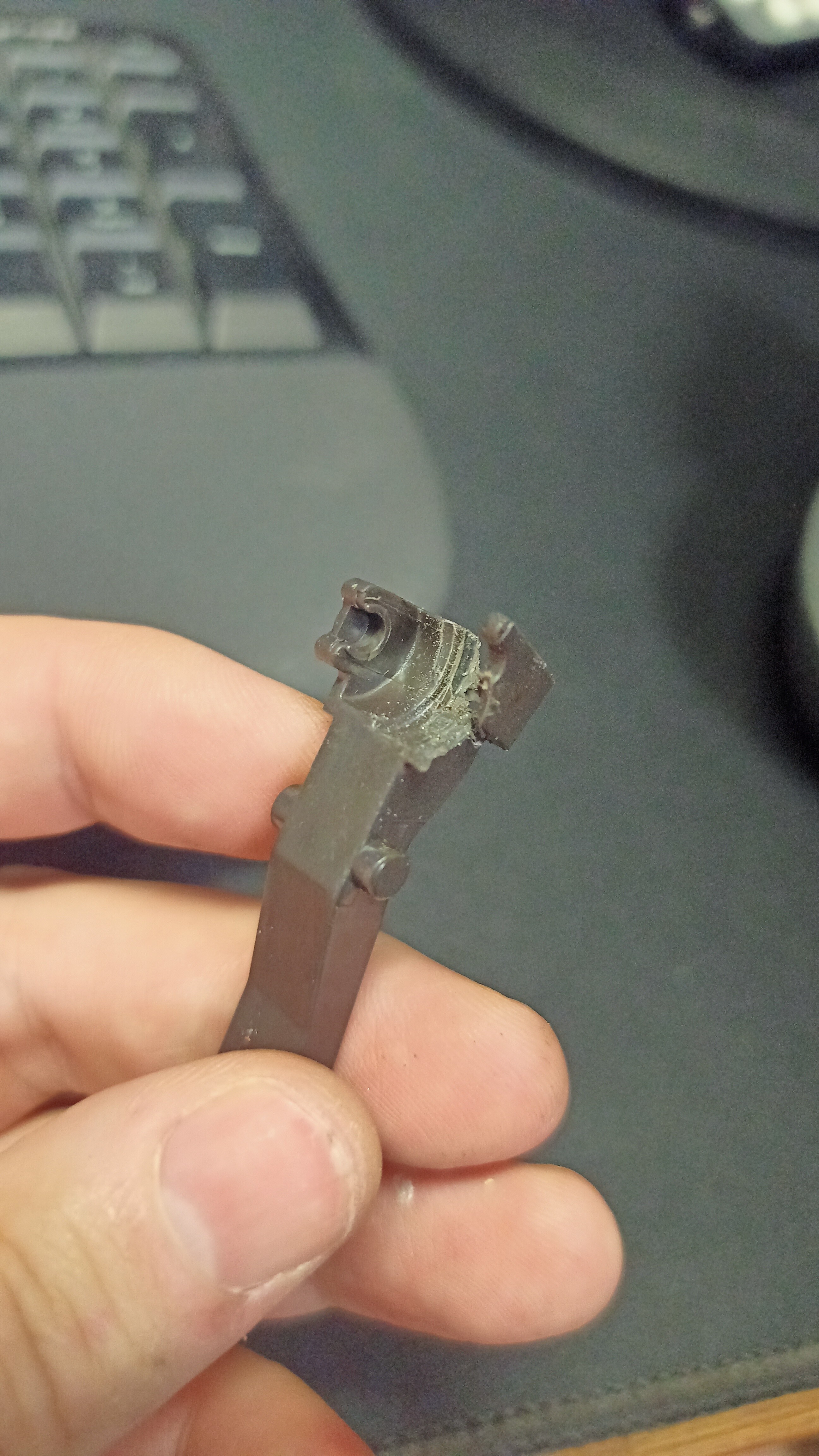

Решил раскидать механизм протяжки, в общем, раскидать получилось, куда то улетела пружинка из датчика филамента, так и не собрал. Но самое потрясающее, это то что прижимной ролик просто выломал посадочное место, каким то образом он продолжал притягивать пруток, перекосившись и будучи не параллельно второму ролику, а прям провалившись на него под углом. И в этом самом состоянии работал и довольно долго, судя по следам от шестерни на втором ролике, которая уже успела проточить канавку.
При каких обстоятельствах это все случилось я не имею понятия, да и сколько в таком состоянии печатал принтер тоже. Но что то я такое припоминаю, что как то раз мне надо было прижим этот оттянуть чтобы вытащить пластик и ничего у меня не вышло, так что не работало оно нормально месяцы...

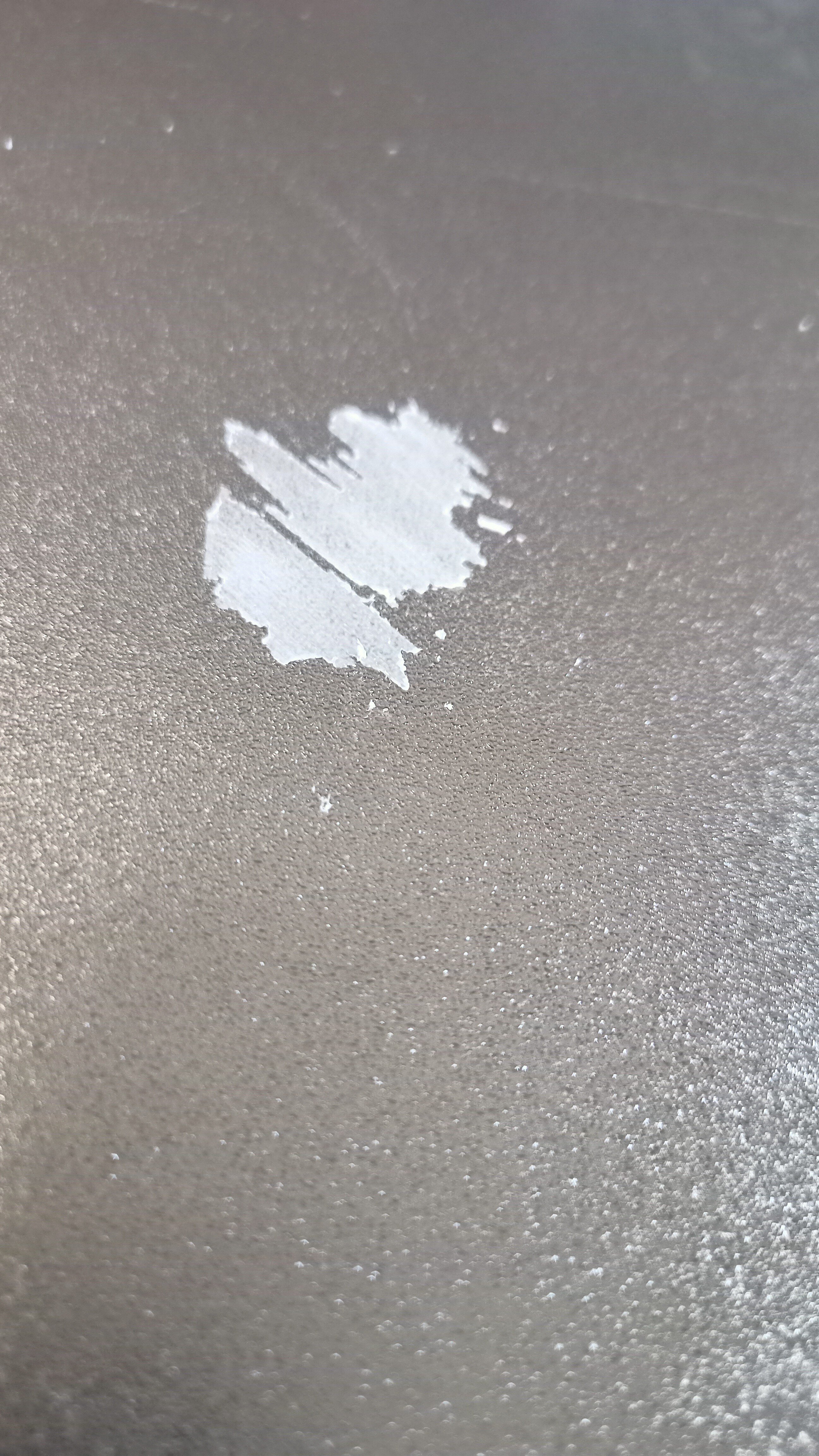

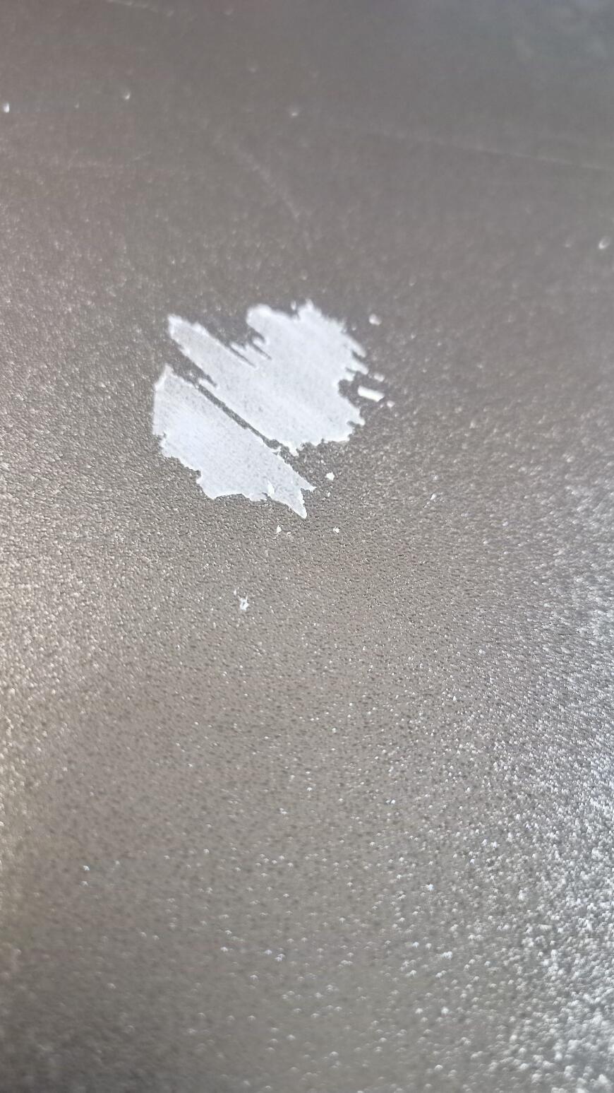

Пускаю монослой во весь стол, понимаю что стол перекошен, ближе к задней стенке пластик не давится, ближе к дверце проблемы нет. Вопрос как и чего с этим делать. Датчик уровня на то и датчик, чтобы решать сие проблемы.
Параллельно вспоминаю что жаловались пользователи на кривые столы и недостаточную его жесткость. Хорошо, беру другой PEI лист, он немного толще оригинального и жестче, печатаю, а стало лучше... Лучше, но проблема сохраняется, часть стола нормально, часть ненормально. Простым z-offset это не решить.

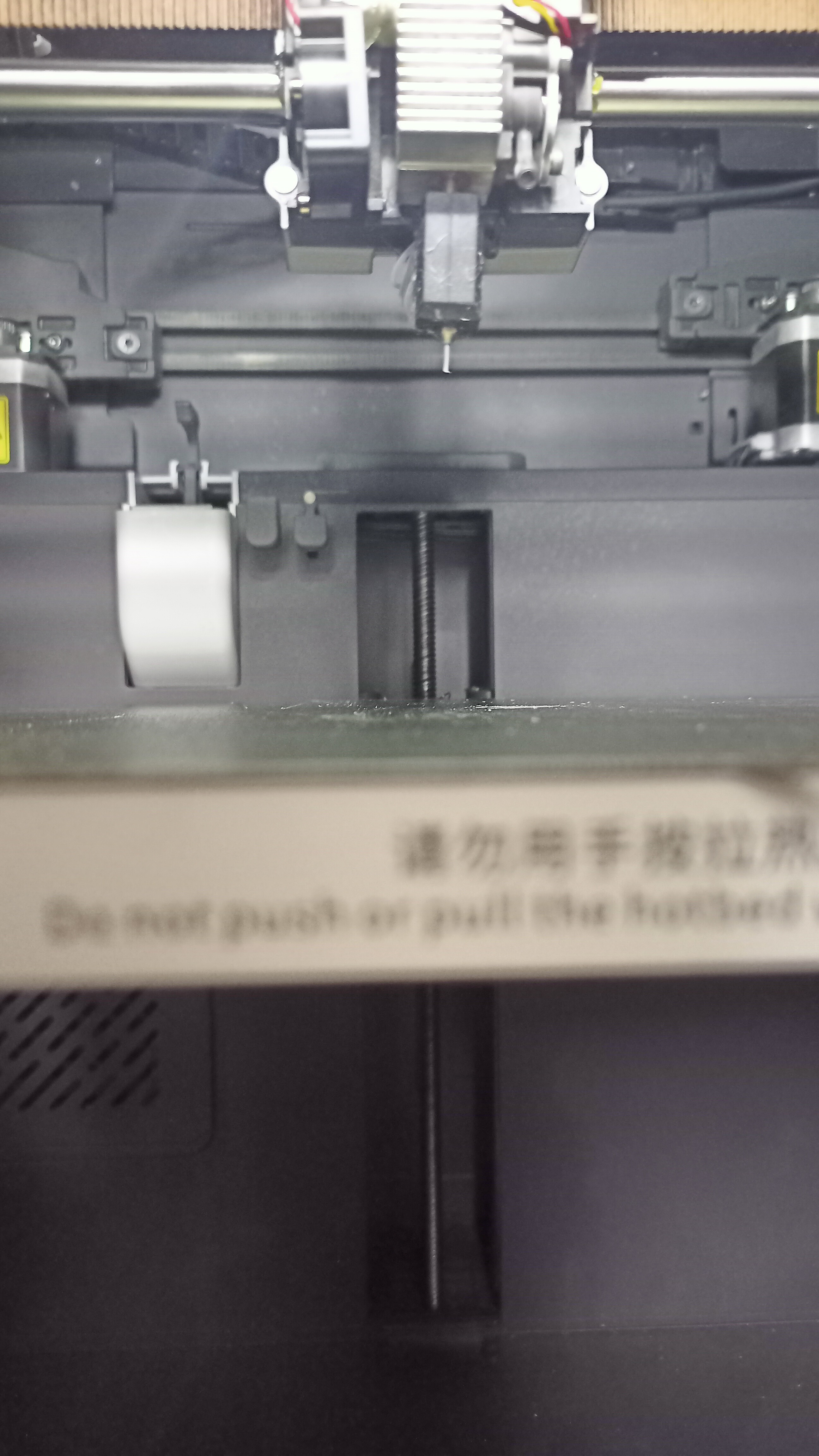

И тут, совершенно случайно натыкаюсь на пост в группе по S1, где товарищу советую проверить перпендикулярность сопла к столу. Проблема вообще не моя, но покой я потерял.
Скидываю шляпу и внимательно смотрю:
Я думаю, комментарии излишни. Для такого тыкающего датчика крайне важна строгая перпендикулярность к столу. Я столкнулся с этой проблемой еще на delta FLSUN, когда ребята изобразили датчик автоуровня подвесив радиатор на движущейся платформе, но она двигалась не вверх-вниз, а накренялась на петле. И последствия были такие же, часть стола с идеальным уровнем, часть стола с печатью в стол.
Нет, я не поставил протягивающий механизм криво. Я все еще раз скрутил и закрутил, нет, новый корпус сам по себе такой кривой и из за этого опора тензодатчика прикручивается под углом и маленький перекос прогрессирует за счет длинны нагревательного элемента.
Красота? Красота... На помощь пришла старая советская шайба. За счет шайбы удалось выровнять сопло относительно стола, не идеально, монослой напечатался идеально ровно в районе задней стенки, но есть разрывы в районе дверцы. Т.е. проблема точно в положении датчика относительно стола, но пока не понятно до конца как это все выставить в идеал (угольник не поможет), потому что вылезла одна маааааленькая проблема: В подающем механизме есть выемка под горло радиатора, куда подается пластик. Так вот, когда я поставил шайбу, это горло подвинулось от цента выемки к левому краю, шайба немного отодвинула весь радиатор и горло тоже. Т.е. все уже на грани... особо уже не повыравниваешь. Заказал еще один механизм, но уже не у официалов, надеюсь, придет поровнее. Если не получится, то придется не шайбы подкладывать, а спиливать площадку крепления тензодатчика.
